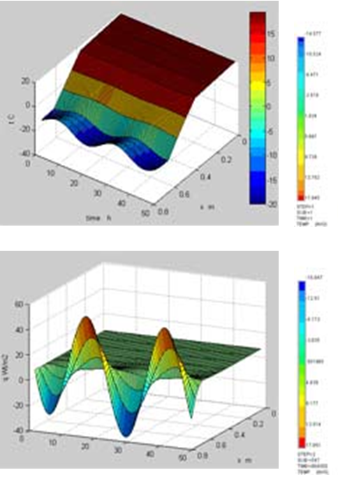

Здание формирует переменное "тепловое поле". Переменное - то ветер и его направление, то солнце и страны света, то аэродинамическая тень, соседние "постройки далеко/близко и их "поле" и много иной фигни. Градиент поля всегда потому и переменный. Температура помещения плавно переходит/меняется через слои огражд.конструкций, потом с поверхности стены и далее.
На поверхности стены одна, в "2 мм от стены" уже иная.
Поверхность стены тоже реагирует на "изменения", но с запаздыванием. Потому, когда Вы перенесли на "на 0,5 метра", Вы как бы убрали "инерционное" влияние массивности здания. Сократилось тем самым значительно "время реакции".
Сообщение отредактировал Kult_Ra - 23.2.2010, 23:26

Бойко
сообщение 7.9.2010, 8:15
Сообщений: 4190
Регистрация: 17.8.2007
Пользователь №: 10745
Картинка показывает условие компенсации системой СО изменений потока "с улицы" и внутренних /бытовых/ тепловыделений.. Твн.в=const. Т.е. Qот=min.
