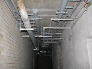

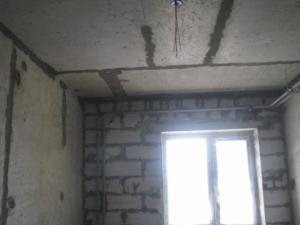

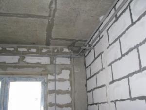

Увидел занятную СО. Разводка верхняя выполнена под потолками верхних квартир. Трубы скрадывают полезный объем комнат, а особенно коридоров. И явно эстетики не придают. Вообщем вопроса два:
1. Ну допустим не хотели делать чердак - это понять можно - экономия, но почему тогда не двухтрубка? Понять не могу.
2. Что можно сделать для улучшения эстетического вида? Гипрок не предлагать:)

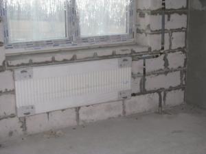

Мои мысли: перенести разводку в стяжку пола и поставить радиаторы с нижним подключением. Подъем труб наверх сделать в одной шахте в коридоре. Трубы стальные в стяжку нельзя - следовательно металлопластиковые или п/э - пока не знаю.
Вот эта мне особенно нравится! Напоминаю тут живит (должны жить) люди!

Ужос!
1. Вряд ли ИТП элеваторный, слишком высокое здание.
Вывод: умеют проектировать только 1-трубку.... так научили.
2. Если температура СО 95/70 и у вас верхняя разводка, т.е. самая горячая, то пластику плохо будет т.к. он расчитан на 80*С......... если и пишут 90* - это от лукавого.....
Ничего умного посоветовать не могу.
По мне, всё надо демонтировать и делать принципиально не так.... Но этого делать не будете......, а как из этого г.... сделать конфету я не знаю.....
Интересно бы ещё теплопункт посмотреть.....для общей картинки.....

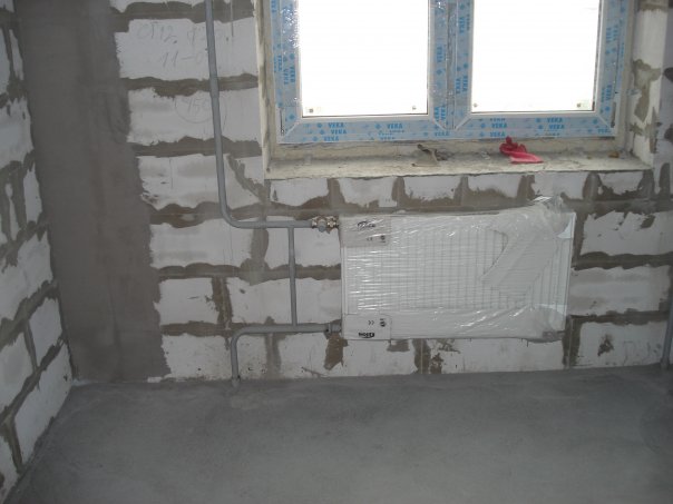

Натяжной или "подшивной" потолок не рассматривается? Плинтусная разводка к ОП?
Надо про подумать/сохранить "воздухоудаление".

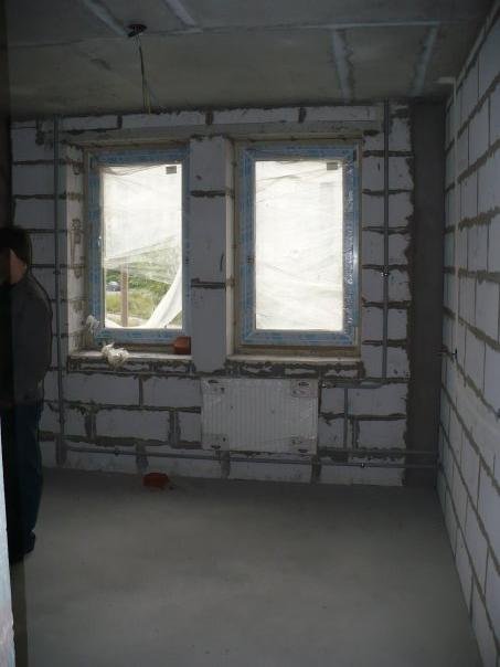

большая вероятность, что всё это хозяиство будет издавать не приятные шумы во время работы, как вы будите мириться с этим?
Ну почему шумы должны быть. Вроде трубы ду25 два кольца с разводками на 12 и 25-м этаже, сначит скорости в пределах нормы. Да и в любом случае, если трубу в изоляции в бетон залить, то шуметь такая конструкция будет меньше, чем открыто проложенная.
Вопрос остается по выбору трубы и узлу поворота стояка в горизонталь на уровне пола, учитывая требования СНиПа, чтобы разъемные соединения были доступными. Плюс желание сделать нижнее подключение, это пока для меня не очень ясно.
Самое непонятное - надо ли эти работы с кем-то согласовывать и делать проект под них?
