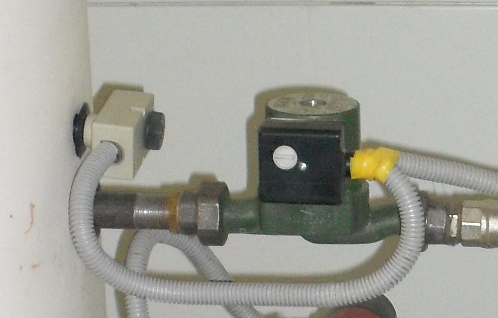

Уважаемые специалисты,помогите,пожалуйста,определить,что за устройство изображено на картинке.Оно находится на входе водопроводной воды в емкостной теплообменник. Заранее благодарен.

Ракурс так себе, но вроде предохранительный клапан.. Но зачем он там? Высокое давление в водопроводе? Скачки давления? biggrin.gif

Это предохранительный клапан. Он должен быть обязательно: после шарового вентиля стоит обратный клапан; предохранительный клапан защищает сам бойлер систему ГВ от повышения давления выше предела при раширении воды в процессе нагрева...
Красная головка говорит о том, что он для горячей воды. Здесь мог бы стоять с синей - для холодной (дешевле)

Но дабы этот ПСК не срабатывал, его веревочкой подвязали. Номинал не тот или давление так пляшет?

Он вкатали ПСК от отопления на 3 бар.......потому и красная головка
А там должен быть на 6-8 бар

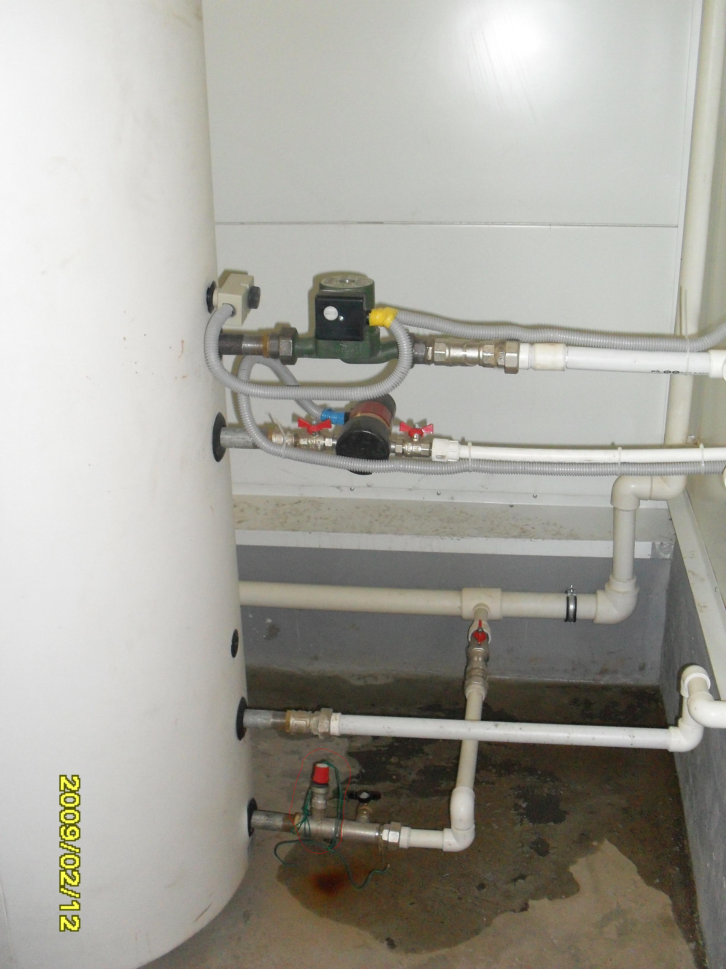

Заметили там лужу в углу?
Это вода из ПрК. Можно было вкрутить штуцер, одеть шланг и подтянуть к трапу.
Если не жалко денег, можно купить расширительный сосуд мембранный для питьевой воды литров на 8. Тогда не будет течь. Но и подозревю, что предохранитель на низкое давление.
Взрыв может быть только если в бойлере будет воздух или пар. Если воздуха или пара нет, то и взрыва нет - вода не расширяется

давление в участке по прибору примерно 2 атм, на крышке устройства сверху написано 3 bar.Если это предохранительный клапан,то где происходит выход воды при превышении давления выше допустимого(я штуцера не вижу),помогите определить марку и производителя

Давление клапана должно быть равно допустимому давлению бойлера, т.к. он защищает бойлер, а не систему отопления. Поэтому его давление должно быть 8-10 бар.
Не будьте инфантильны: в сети море информации. Лень?
Ваш клапан на картинке

на картинке клапан который присоединяется к трубопроводу через нижний штуцер,а через боковой происходит сброс,у меня же он выглядит иначе

у меня вход и выход на одной оси

Вопрос на мильён алых роз - разве так можно вообще насосы ставить?

пару раз попадались ПСК с сбросом из под колпака пластмассового, без бокового патрубка. Но это были клапана на низкое давление сработки около 1- 1.2 бара.
Не надо роз, поллитра хватит rolleyes.gif .
Нельзя. Но попадается такое часто. Народ просто не читает руководства.

Какая разница что стоит - всё равно менять на клапан 8 бар для ХВ - он не дорогой....

Мля, делают же люди. Пока кто то делает такое, мы без работы не останемся. И ведь, что интересно, такие работники, как правило, без работы не сидят.

Такая установка насоса, очень, очень много говорит о квалификации монтажника.
