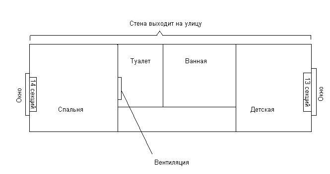

У меня угловая квартира. Одна стена выходит на улицу, в ней нет окон и вдоль нее не установлены регистры отопления. В комнате холодно и в добавок поползла плесень. Не знаю как лучше поступить: утеплить стену пенопластом либо установить вдоль угловой стены дополнительные регистры.
Знающие люди, подскажите как мне поступить. (Может быть есть еще какойто способ избавиться от плесени и добиться тепла в доме)?

Дом 1995 года, кирпичная шестиэтажка. Этаж третий. Жилая комната. Соседне помещение - туалет (одна стена так же выходит на улицу, батареи нет поэтому и там холодно и сыро). прилагаю эскиз:
Гость_MAKSIM2030_*
сообщение 11.3.2010, 18:04
Возможно установка дополнительных радиаторов вдоль угловой стены - выход из положения?

В любом случае, для выбора направления действий проведите дополнительные замеры, для чего запаситесь анемометром и контактным термометром или пирометром. Замерьте воздухоотсос в кухонной вытяжке, поскольку туалетная (при плотных дверях) не обеспечивает воздухообмен в спальнях. Если нужной тяги нет - выясните причину- придется лазать на чердак. Возможно вытяжка из техэтажа не обеспечена. Разберетесь с вентиляцией - замерьте температуру поверхности стен в областях - где влага. Если градиент между температурой внутреннего воздуха комнат и температурой данных поверхностей больше 6 гр. - нарушены нормы теплосопротивления конструкции наружной стены даже для года постройки 1995. Если все указанное в порядке - нужно будет тупо "перевалить" точку росы на критических поверхностях, добавлением количества радиаторов. Грубо - для чугунных батарей в угловых помещениях нужно по 1 секции на 1,5 кв.м площади помещения. А вот если сопротивление стен не в порядке - воспользуйтесь советом уважаемого Jota.

Если есть возможность подключения доп. прибора, можно "прокинуть" 2-ходовой регистр из профильных труб, например 20*40, или больше, с толщиной стенки от 3 мм. вдоль всей стены, сквозь с.у. и ванную.
