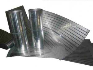

Уважаемые анжинеры, кто-нибудь применял инфракрасную пленку для обогрева помещений???
Как оно себя ведет на практике? И вообще что ЭТО???
""представляет собой сверхтонкую(0.4мм) полимерную пленку, которая излучает со своей поверхности дальние инфракрасные лучи (длина волны 5-20 мкм). Нагревательным элементом являются черные графитовые полосы, на которые по медно-серебряным проводникам подается напряжение 220 Вольт переменного тока. Черные графитовые полосы запаяны в прозрачную полиэстеровую пленку. Теплопроводность графита намного выше, чем у аналогов, которые используются в системах обогрева, а электромагнитное излучение в десятки раз меньше. Это свойство позволяет достигать большей эффективности и теплоотдачи, при меньшем энергопотреблении""
Описание чтото не внушает доверия. Да и цена не маленькая.
