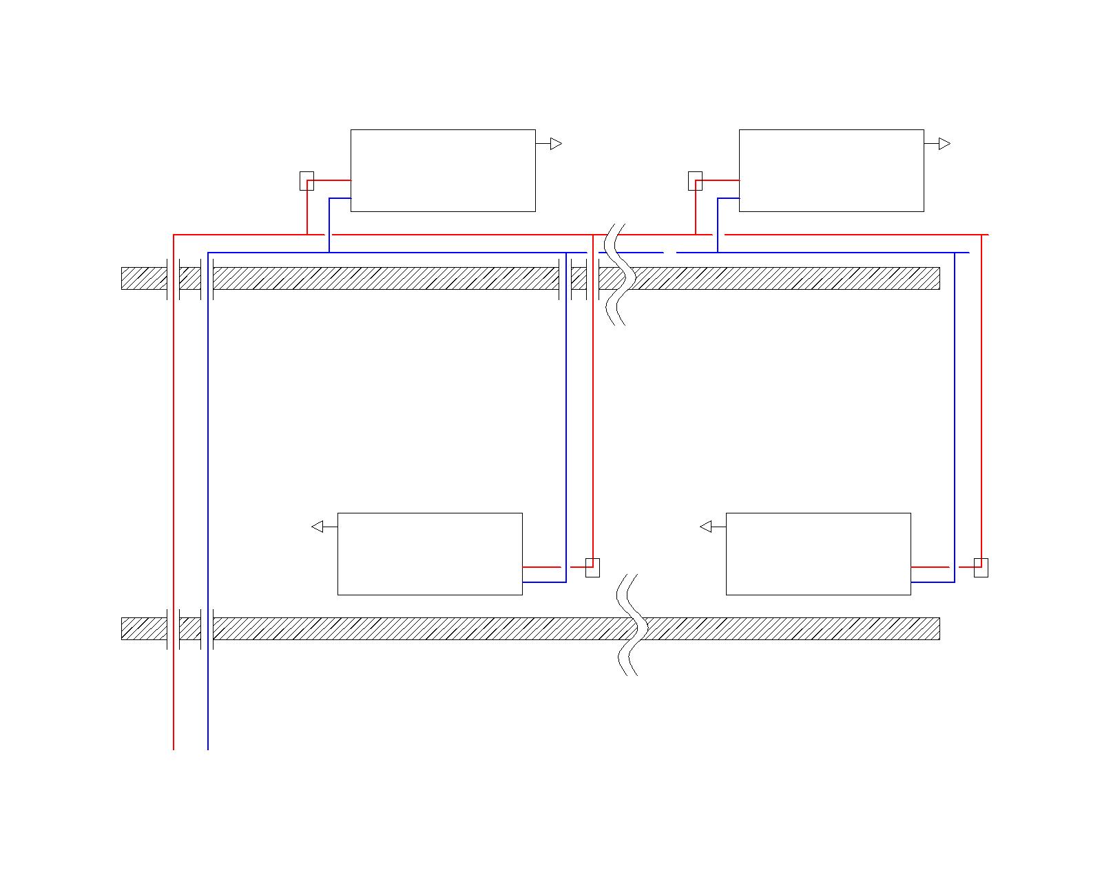

Помогите с ситемой отопления? Можно ли так сделать разводку в частном доме системы отопления и будет ли она работать? Может как то можно упростить систему? Необходимо регулирование температуры.
ниже прикладываю схему двухтрубки с термостатами.

Что значит упростить? И почему не врезаться в стояки на первом этаже? И какое у вас подключение радиаторов, не понятно.

Это горизонтальная двухтрубная с термостатами. Отопление верхнего этажа мне понятна, но этажа под ним я вот хочу сделать таким способом. Это обуславливается конструкцией дома. Нету возможности проложить разводку труб по нижнему этажу. Возможно ли вот так "врезаться" в разводку этажа выше?

Это не есть горизонтальная двухтрубка, покрайне мере в том виде как у Вас.
Делайте систему первого этажа по аналогии со вторым этажом. От стояка ответвления на КАЖДЫЙ этаж - горизонтальная двухтрубка с термостатами. Что значит
. выход ест всегда, но невсегда он нас устраивает!

Не вижу криминала. Только врезки верхних и нижних приборов разнесите друг от друга, ну хотя бы на 5...10 Ду стояка.

Studentik вы видете два этажа и говорите что это два). Я же пишу что это верхний и под ним... Вообще это третий этаж. на втором этаже есть 2 комнаты котрые надо отопливать. остальные комнаты не имеют пола - второй свет до третьего этажа. и конечно можно сделать как и на третьем этаже. но я не хочу чтоб у меня дома висела труба посреди комнаты, ну или шла вдоль стены ...
Bers спасибо. расставлю врезки на длину прибора, так как окна на одной оси а смещать прибор нехочется. может быть его развернуть ?
svoi сопротивления еще не считал. еще на стадии подбора схемы)

Всё будет работать нормально. По сути это двухтрубный горизонтальный стояк, только с увеличенными длинами подводок к приборам, которые располагаются с небольшой разницей высот.

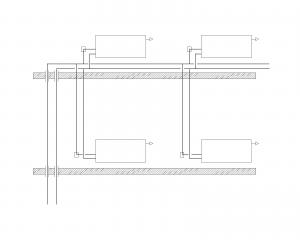

Не существует систем с верхней разводкой подающих и обратных трубопроводов, их насколько знаю нет ни сейчас и не было раньше.
ОП нижнего этажа сложно опорожнить, по логике надо ставить в местах подъёма воздухоотводчики, но это бред.
Проложите ветвь либо в подвале с подъемами, либо по 1 этажу, либо АВО; фэнкойлы на потолке или уж стояковую систему, но не это.
"По сути это двухтрубный горизонтальный стояк" - а вы не ошиблись? Может вертикальный лежак? Трындец(((

Какие могут быть проблемы??? Во первых всего 1 этаж, т.е. высота столба максимум 4 метра. Во вторых существует такое действие как расчет, который может в данном случае дать нам очень много информации к размышлению. Главтое не забыть учесть ЕЦД (в данном случае оно будет с минусом). Ну и конечно кран для опоражнения на каждом ответвлении вниз.
Моё мнение - выглядит, с точки зрения специалиста, порнографично, но система жизнеспособна!

Посчитал в проге Herz CO. Программа не ругналась на такую разводку. однако у меня на первом этаже теплые полы и он на каждый контур ругается что у меня избыток давления около 5кПа. это 25% давления теплоносителя в контуре. Пишет что может вызвать гидравлическое разрегулирование. Стоит ли бороться и искать методы снижения давления? ... Если да, то каким способом?
