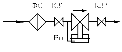

Хм. Вы предлагаете сделать так
В этом случае при давлении перед собой ниже заданного клапан будет закрыт.

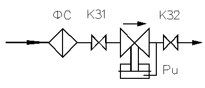

Мне больше нравится такой вариант
В этом случае при давлении за собой выше заданного клапан будет закрыт.
Почему второй вариант мне нравится больше? Потому что насос вы ставите до фильтра ФС, а горелку после задвижки К32. И если вы поставите регулятор "до себя", до на горелку пойдет топливо с давлением не ниже 2,0 МПа, хотя из вашего поста следует, что вам нужно наоборот (не выше 2,0 МПа).
