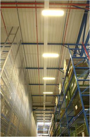

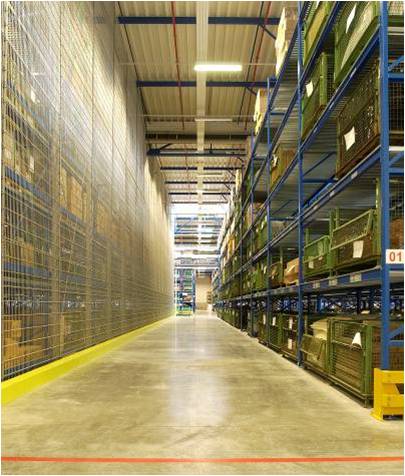

Предстоит аналогичная задача. Склад парфюмерии. Высота 20м.
Если возможно несколько вопросов.
1. Надежность. Пардон, но привык.. Если труба и оборудование расположено под потолком. Тогда есть вероятность затопления товаров. Есть вероятность, тогда затопление только вопрос времени, количества складов и генератора случайных чисел. Стремно играть.. Могут и в асфальт.. никакой компенсационный фонд СРО не поможет.
2. Высота товаров и наполнение товарами переменны. Т.е. под панелью то голый пол, то до товара 1,5 м.
Применимы ли в этом случае панели?
3. Есть ли у кого опыт отказа от воздушных тепловых завес на воротах в пользу:
шлюза-тамбура или/и завесы шиберного типа без обогрева?
4. Реально, насколько эффективно использование потолочных вентиляторов в таких помещениях?
5. А можно обеспечить кратность 1 не во всем помещении, выделением рабочих зон?

Да - это один из плюсов водяных потолочных панелей.
Буду отвечать, имея в виду панели Zehnder, которыми занимаюсь по работе smile.gif
Панели изначально предназначены для закрытых систем отопления, т.е. протечки из-за коррозии быть не должно.
Для повышения их ремонтопригодности, перед тем как уложить трубу в паз излучающего экрана, специальный сканер отыскивает на трубе сварной шов и позиционирует его строго вверх.
Делается это для потому, что опыт применения труб говорит, что, если с трубой что-то не так, то это проявится в абсолютном большинстве случаев именно на шве.
В таком случае заказчику будет нужно всего лишь поднять изоляцию, лежащую сверху панели и заварить проблему.
За 10 лет применения панелей в России такого случая ещё не было.
Да.
Главное при подборе панелей учесть данные по расположению и высоте полок с товаром.
Панели и завесы выполняют разные задачи.
Применять или не применять завесы зависит от того, в какой климатической зоне расположен объект.
А для чего вентиляторы?

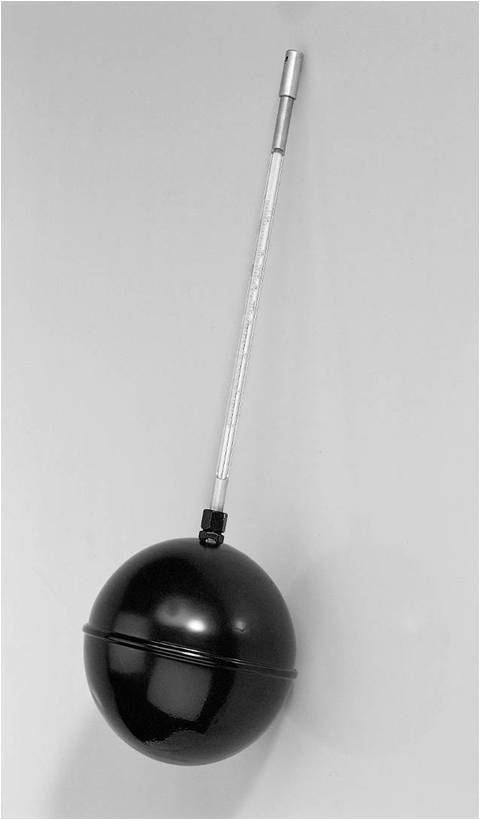

Цитата(Бойко+ @ 31.3.2010, 8:42) *
Интересно. А чем и где измерять температуру (какую)... Для получения максимального энергосберегающего эффекта?
Температура излучения измеряется специальным сферическим термометром
Картинка есть, источник в бардаке пока не нашел
Угол раскрытия потока излучения панелей и его интенсивность в каждой точке известны и учитываются при их расположении.
Вот пример расположения панелей на складе с высокими стеллажами:
Гость_Бойко+_*
сообщение 31.3.2010, 9:08
Сообщение #57
Ну вот! Получается, вопрос в том где стоит датчик, какой и что измеряет.
Может... Два "коротких" (Ти около 5сек) датчика. Один в черном шаре. Калибруем по источнику излучения (соотношение лучистой иконвективной составляющей), а потом можно вычислять результирующую Т для любой поверхности и любой высоте... Так для каждой зоны.. Слишком сложно
А как еще можно "отловить" результирующую температуру... + контроль температуры товара на разной высоте..
Вопрос не в том, что есть угол рассеевания (есть и измеряем), а в том как управлять.. минимальной начинкой..

Гость_Бойко+_*
сообщение 31.3.2010, 9:30
Сообщение #59
П.С. Пока писал появились сообщения...
Вот на фото мой случай... У меня повыше... + транспортеры и участки упаковки...
Данные сейчас собирают.. вскрылись детали..
На стелаже сетка - это не отражающий экран?
Не видно воздуховодов (по стенам?)
А как это работает на охлаждение... Зеркально? Вряд ли...
