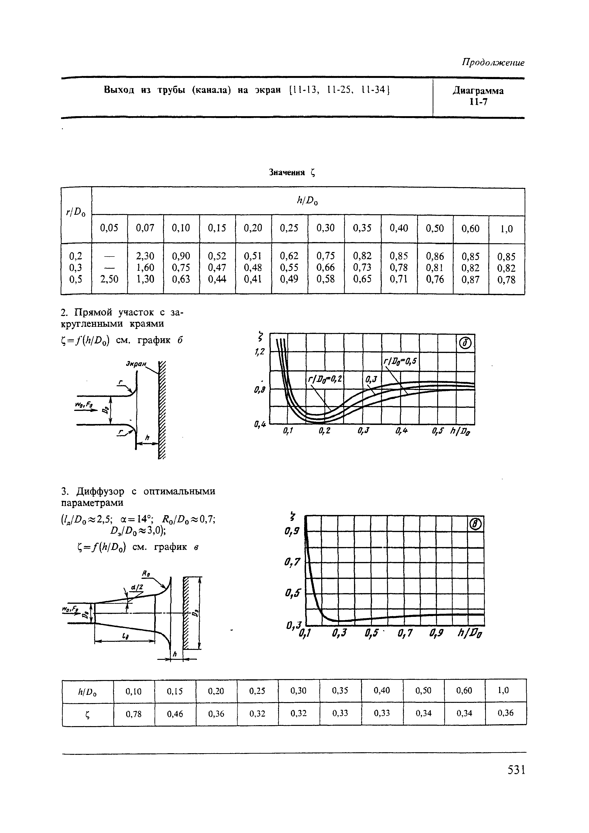

Ув. коллеги столкнулся с такой ситуацией!
Есть емкоксть для низкотемпературной обработки молочных
продуктов (ВС-2,5), которая предназначена для созревания сливок
при выроботке сливочного масла и т.д.
Вопрос в следующем как определить гидр. сопротивление
этой самой емкости если в паспорте сказано, что рабочее давление
тепло-хладоносителя не более 0,15 МПа. Больше никаких данных
найти не могу. Расход холодоносителя 6,5 т/ч через "рубашку" 1-й емкости.

А что эта емкость представляет из себя? Сосуд большого объема с входным и выходным патрубком? У такого устройства определяющим будут потери в патрубках на входе и выходе. В самом сосуде, если скорость низкая скажем менее 0,4 м/с потерь давления не будет. Справочник Идельчика по гидравлическим сопротивлениям вам в помощь и вперед biggrin.gif

Емкость представляет собой так сказать бочку в которую вставлена
еще одна бочка. Так вот во внутренней бочке находится продукт,
который необходимо нагреть/охладить, а в пространстве между
внутр. и внеш. бочкой циркулирует тепло/холодоноситель, вроде как то
так. Условный проход патрубков подачи тепло/холодоносителя 40 мм (по
паспорту).
Т.е. если правильно Вас понял то мах. давление в патрубках должно быть не более
0,15 МПа указанных в паспорте.
Габаритные размеры (по паспорту) ваще прикол 2000х1516х2520, а сама она
(емкость то) имеет форму цилиндра.
Кажись нашел.
Мой случай эскиз 2. Надо только знать величину h.
Ежели не прав поправте меня.
Спасибо!

Потери давления в рубашке будут складываться из трех составляющих:
Как правильно вы написали - 1. сопростивление входа, 2 сопротивление непосредственно внутри рубашки, 3 сопротивление выхода.
Вот посмотрите у хим.производтвенников, есть какие-то формулы по расчету: http://macp.web.tstu.ru/09/09_01311_00.html
