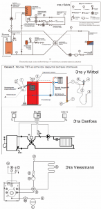

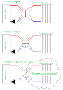

В различных документах приводятся схемы установки 4-х ходовых смесительных клапанов (см. "Клапан 1" картинка слева), при этом насос установлен только по одну сторону от клапана. Не понятно чем обеспечивается циркуляция кольца (смешение потоков) в контуре без насоса (картинка справа).

Сейчас уже не так уверен). Двухпозиционные видел только 2-х и 3-х ходовые. Тоже от viessmann картинка

Два режима не имеют вопросов (100% отключение и 100% подключение).
Вопрос частичного теплоснабжения связан с частичным (регулируемым) открытием контура теплоснабжения.
Тонкости можно пояснить при более детальном объяснении определенного бренда.

Даём два! HRB от Danfoss и серия от Viessmann.
В первом посту 1 и 2 пример - это ручные для твердотопливников, там еще понятно, что 1-ый режим (клапан закрыт) используется только для вывода котла в рабочий режим (без конденсации).

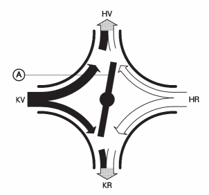

Два параллельных контура. Потоки распределяются изменением сопротивлений контуров. Сопротивления контуров меняет 4ходовой клапан. Когда клапан перекрывает контур - циркуляция только в контуре с насосом. Если насос стоит в контуре нагрузки, то котёл циркулирует естественным напором за счёт разной плотности воды (обычно это твёрдотопливные котлы)

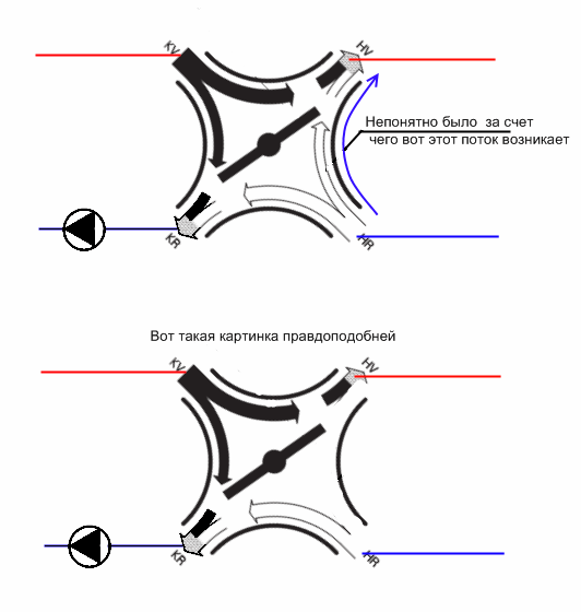

по картинке из поста № 9. Это промежуточное положение, там сильно много влияющих факторов. Оба варианта имеют право на существование

Цитата(arch_artem @ 7.4.2010, 12:12) *
Вот такая картинка правдоподобнее
Полностью согласен!
Хотя картинка от viessmann говорит об обратном. Не верю ,что в клапане создается достаточная инжекция (больше не чему) для появления подмеса из возврата отопительной системы.

1 насоса хватит, только там в теплообменнике в 3 варианте не будет циркуляции по кругу. только небольшой потом из котла через обменнник и опять на насос,
чтоб произошел потом вокруг теплообменника нужно еще 1 насос. в принципе 1 хватит. будет регуляция по расходу
