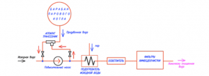

Выделил Бойко.
При эксплуатации систем теплоснабжения в них часто появляется свободная углекислота. Причиной этого являются существующие методы обработки воды с помощью ионообменных фильтров с последующей деаэрацией в атмосферных деаэраторах. Свободная углекислота является ускорителем протекания коррозионных процессов в трубопроводах. Для удаления свободной углекислоты применяются различные способы: термическая деаэрация, дозирование в сетевую воду ингибиторов коррозии, силикатная обработка воды и т.п.
Наиболее эффективным и простым мероприятием для полной нейтрализации свободной углекислоты в сетевой воде является организация использования воды непрерывной продувки паровых котлов для подпитки тепловой сети. Продувочная вода паровых котлов содержит щелочь, количества которой хватает для полной нейтрализации свободной углекислоты. Это позволяет поддерживать требуемое значение рН и исключить углекислотную коррозию трубопроводов. Этот метод (письмо №28-30/145 от 27.11.98 г.) используется на ТЭЦ и котельных ОАО «Мосэнерго».
Такой способ позволяет утилизировать тепло и воду непрерывной продувки котлов и нейтрализовать свободную углекислоту в тепловой сети, исключить имеющее место в существующих схемах вскипание продувочной воды и связанные с этим кавитационные процессы и гидроудары, а также сделать систему регулируемой и работающей при любых величинах непрерывной продувки котлов. При работе системы сепаратор непрерывной продувки выводится из действия.
Так что при чистом Na-катионировании и водах близких к московскому региону... А так конечно смотреть надо... Всегда суть в деталях...

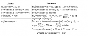

На НПЗ России глубина переработки нефти до 60% а там около 95%.

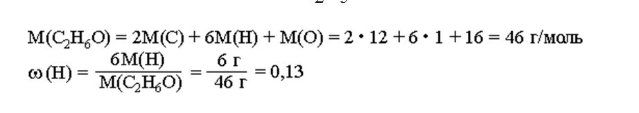

Определение массовой доли (ω) элемента в веществе и компонента в смеси
Многие характеристики вещества являются суммой нескольких составляющих, каждая из которых представляет определенную долю от целого. Математически долю каждой составляющей определяют как частное от деления части на целое (меньшей величины на большую). Так например, массовая доля водорода ω(H) в этиловом спирте С2Н5ОН вычисляется следующим образом:
Часто долю выражают в процентах. Для этого полученный результат умножают на 100. То есть в данном случае это будет 13%.
Полученная величина ω показывает, что в каждом г (кг, т) С2Н6O содержится 0,13 г (кг, т) водорода или каждые 100 г (кг, т) С2Н6O содержат 13 г (кг, т) водорода.
Из нефти получают бензин (массовая доля его в нефти составляет 25%) и мазут (55%). При дальнейшей переработке мазута получают еще некоторое количество бензина (60% от массы мазута). Рассчитайте массу бензина, который будет получен из нефти массой 200 кг. Ответ завтра.
