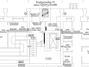

Вот картинка из одного нашего проекта

СНиП 41-01-2003 Приложение Б. Пункт Б12. Согласно этому пункту ЛК разрешается отапливать водой, паром, либо воздухом.
