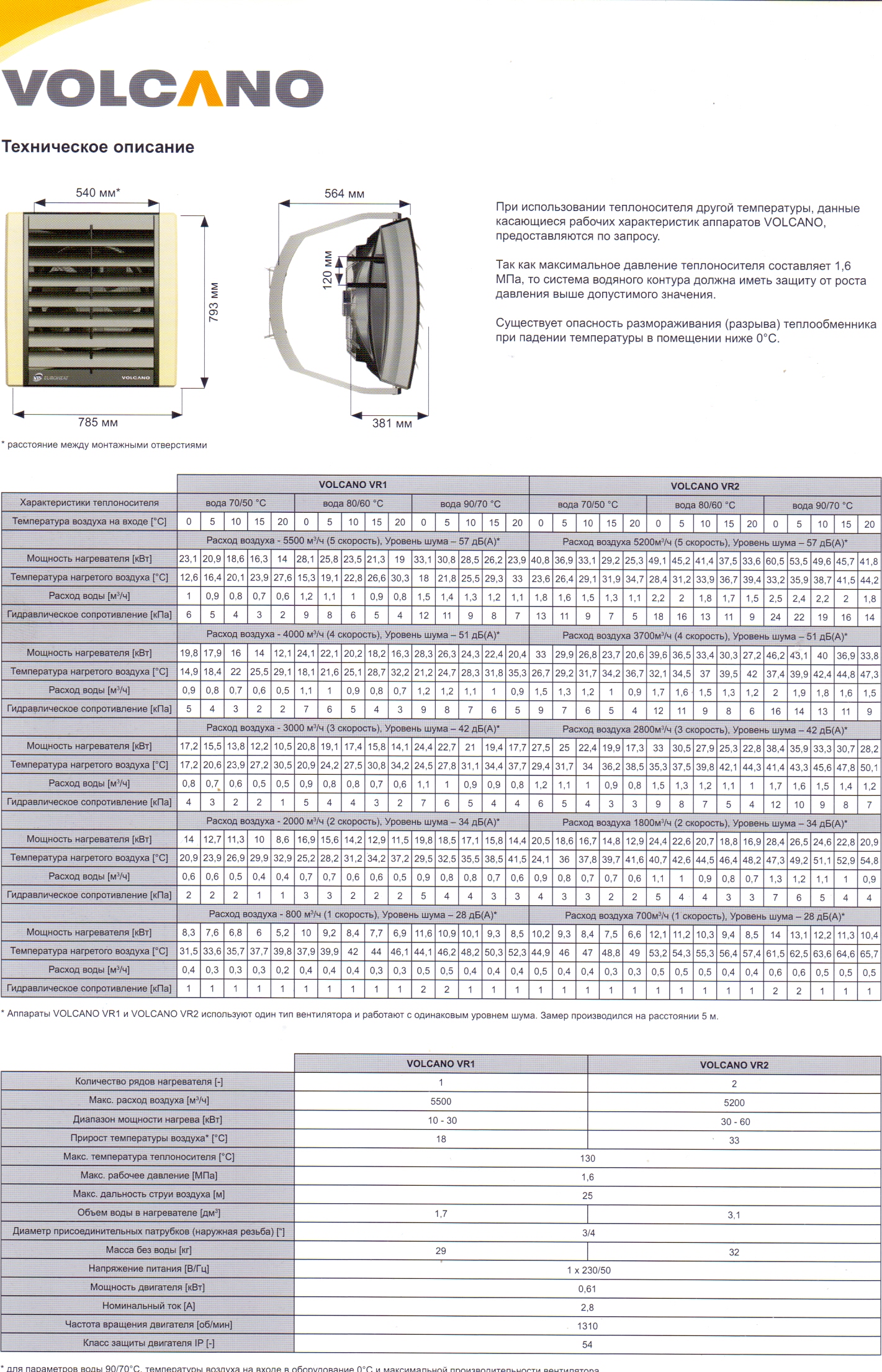

Спрошу в этой теме. Первый раз сталкиваюсь с Volcano. Помогите разобраться.
Склад 3480кв. м и высотой 9,6м
Требуемая температура 20гр
Потери 252кВт
График 95/70
Производитель Volcano делает подбор 14шт по 37кВт
Какую тепловую нагрузку брать в этом случае?
37*14шт=518кВт
Или нагрузка равна моим теплопотерям 252кВт?
И еще, правильно ли подбирать эти агрегаты по выходной мощности. Допустим 252кВт/37кВт=получаем нужно на обгрев 7шт, а не 14 blink.gif
Сообщение отредактировал TRENDY - 18.9.2015, 12:10

Смотрите паспорт. В нём ограничения по дальнобойности и ширине обслуж. зоны для 1 агрегата, расстояния между агрегатами. Нагрузка на систему теплоснабжения = теплопотери помещения + тепловые потери в магистральных трубопроводах за пределами обслуж. помещения. Агрегаты будут загружены не на максимально возможную производительность.
Рекомендую самостоятельно выполнить расстановку агрегатов для определения/проверки требуемого количества
испытатель
сообщение 18.9.2015, 21:16
Сообщений: 7297
Регистрация: 27.5.2007
Пользователь №: 8854
Цитата(TRENDY @ 18.9.2015, 10:30) *
Спасибо, это поняла.
А дальше нагрузку для ИТП даем по нагрузке агрегата. Т.е 37*14=518кВт?
Вот как правильно? Агрегат же не гоняет постоянно. Есть датчики, и он выключается при достижении температуры.
Тогда получается нагрузку выдавать по теплопотерям?
Вряд ли поняли. Цифра 37 кВт - это что. По расчетным таблицам это только для двухрядных VR2 достижимо, но при больших температурах на выходе. Вы не так поняли поставщика. Он Вам должен был оттолкнуться от режимов работы и указать их в расчете. У меня такие цифры 37 кВт для случая склада никак не вырисовываются.
Табличку для расчетов от поставщика прилагаю
