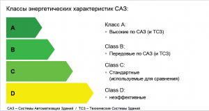

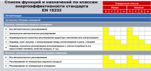

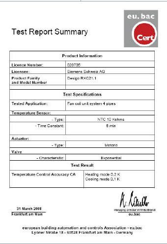

Раз зашла речь о Европе.
Если ошибаюсь поправляйте.
Развитие процесса.
Существовали две методики определения эффективности французская и немецкая. Остальные страны использовали по кусочкам ту и другую.
А. Европейский Союз издал ”Директиву по энергетическим характеристикам зданий” и поручил Европейскому Комитету по Стандартизации разработать методы определения энергоэффективности.
Б. Европейский Комитет по Стандартизации разработал стандарты энергетических характеристик зданий
ОтоплениеEN 15316-1 и EN 15316-4
ГВС EN 15316-3
Охлаждение EN 15243
Вентиляция EN 15241
Освещение EN 15193
Влияние автоматизации зданий
на энергоэффективность EN 15232
В. Европейская Ассоциация по Автоматизации зданийe u.bac подготовила процедуру сертификациии метод тестирования и предложила Европейскому Союзу услуги по проведению этой сертификации.
Теперь прибор из ЕС должен иметь такой сертификат.
Классы энергетических характеристик зданий.
Касательно САЗ Систем Автоматизации Зданий
Таким образом с октября 2008 г. в Европе.
Если местными властями не подтверждено иное, минимально необходимый уровень должен соответствовать классу C.
Сообщение отредактировал Бойко - 18.4.2010, 12:14
