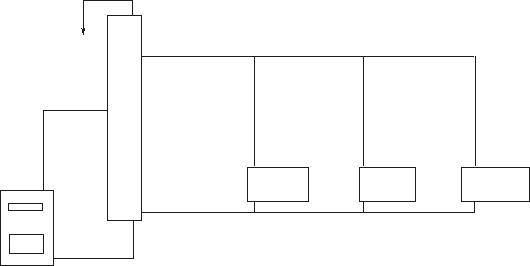

Уважаемые форумчане. Окажите помощь, дайте совет. Есть небольшой домик для охраны дачных участков. Здание из оцилиндрованных бревен диаметром 22см, изнутри гипсокртон, снаружи сайдинг. Помещений три: кухня 7м2 и две комнаты по 12м2. Необходимо осуществить отопление этих помещений, но только дровами, их навалом. Планировочно здание представляет собой комнаты расположенные последовательно, поэтому просто печь может отопить только два помещения. Предлагается выполнить водяное отопление, но при этом заказчик хочет иметь тепловой аккумулятор, чтобы не топить беспрерывно. Вопрос, как посчитать водяной аккумулятор тепла на 6 - 8 часов работы. Нужна методика расчета. Делать его теплоизолированным или нет.Схему отопления подобрал.
Гость_Владимир Борисович_*
сообщение 18.4.2010, 14:27
Схему прилагаю.

Туда бы насос общий на обратку (чтобы и из аккумулятора качал), и развязку трёхходовым на выходе в систему и/или аккумулятор. А аккумулятор конечно нужно теплоизолировать. Но это так, по ходу, а по объёмам ничего не скажу, изба судя по описанию довольно добротная.

"заряжать аккумулятор" нужно по выходу из котла, а не через обратку. Назначение запорного устройства на восходящей линии - непонятно. Я бы с аккумулятором связываться не стал, поскольку емкость на требуемый промежуток работы требуется - до 1 куб.м. и нужно манипулировать запорными кранами. Проще поставить ТЭНовый электрокотел 1,5 кВт с термостатотом на 45-50 гр.С на восходящей линии. Ничего переключать не нужно будет, а на поддержание температуры в течение 6-8 часов достаточно.

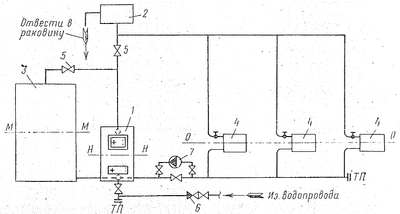

Мне не совсем понятно как в схеме 1 поста 7 происходит накопление?
Должно быть натуральная гравитационная циркуляция....

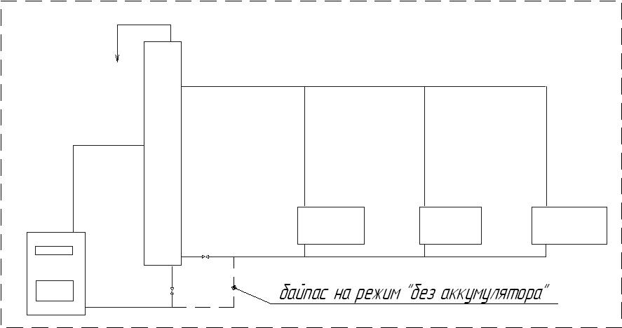

Вот как раз зарядка и есть самое тонкое место. Вообще я предлагал ручной трёхходовик, который можно ставить на промежуточные и крайние значения (заряд аккумулятора/отопление из аккумулятора/отопление котлом), по идее насос упростил бы это дело работая и как смесительный и как побудитель, но раз электричество ненадёжное, то конечно проблемнее. Если систему целиком гравитационной делать, то аккумулятор пониже нужно ставить, а без насоса заряжать его даже не знаю как. Слишком низкие скорости будут.
Или вообще делать отдельные контуры: котёл-аккумулятор-система. Аккумулятор работает как гидрострелка и гравитационный насос. Возможно придётся разместить для этого котёл как можно ниже, а сам аккумулятор высоким для создания гравитационного напора, можно из трубы-трёхсотки.

Проиллюстрирую. Можно для переключения на режим "без аккумулятора" поставить отсекатель на аккумулятор или байпас напрямую из системы в обратку котла.

Вот так без аккумулятора.
