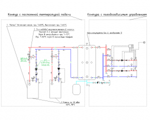

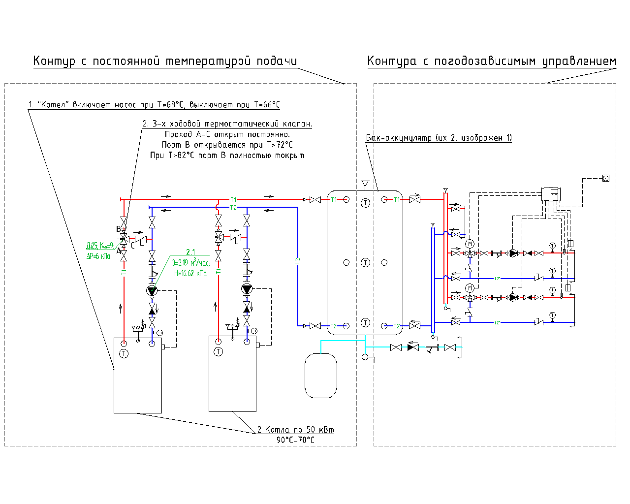

Решил не создавать новую тему, ситуация "+,-" та же: твердотопливник + бак-аккумулятор.
2 котла по 50 кВт на пеллетах, однако, в них также иногда планируется сжигать деревяшки.
Посмотрите, пожалуйста, черновую схему - есть ли критические замечания?
Для защиты котлов от низкой Т обратки планирую поставить 3-х ходовой термостатический клапан. Проход A-C открыт постоянно. Порт B открывается при Т>72°C При Т>82°C порт B полностью открыт.
Кто-нибудь сталкивался с работой таких клапанов? Прежде всего, интересует работоспособность левой части схемы
Сообщение отредактировал arch_artem - 19.4.2010, 13:15

Цитата(Владимир Борисович @ 19.4.2010, 18:49) *
Схема принята как на посте 7, нижняя схема только без насоса.
Без насоса эта схема может не работать. Гравитационного напора может нехватить для циркуляции.... надо очень кропотливо считать диаметры и потери....
Без насоса уже надо было то, что предлагал HeatServ.
Так что, меняя схему Вы всю ответственность берёте на себя.....
Вполне работоспособная схема.
сообщение 20.4.2010, 13:49
Сообщение #38
Сообщений: 20930
Регистрация: 8.8.2007
Из: Vilnius
Пользователь №: 10542
Всё нормально в левой части.
Я б наверно ставил бы один, общий 3х ходовой клапан подмеса в обратку, но это неважно.

a-x-e-l-1 и jota спасибо, меня смущает то, что у термостатического 3-х ходового всегда открыт проход А-С => при ∆P балансира на перемычке = ∆P бака аккумулятора протоки через перемычку и бак будут равны (в данном случае по 2,19 куб/час), при том, что есть правило: "сумма расходов котловых насосов д.б. min на 10% больше суммы расходов насосов отопительных контуров". Это правило не раз встречал для схем гидравлическим разделителем. Вопрос: справедливо ли правило для системы с баком-аккумулятором?
Сейчас попробую картинкой, чтобы было понятней)

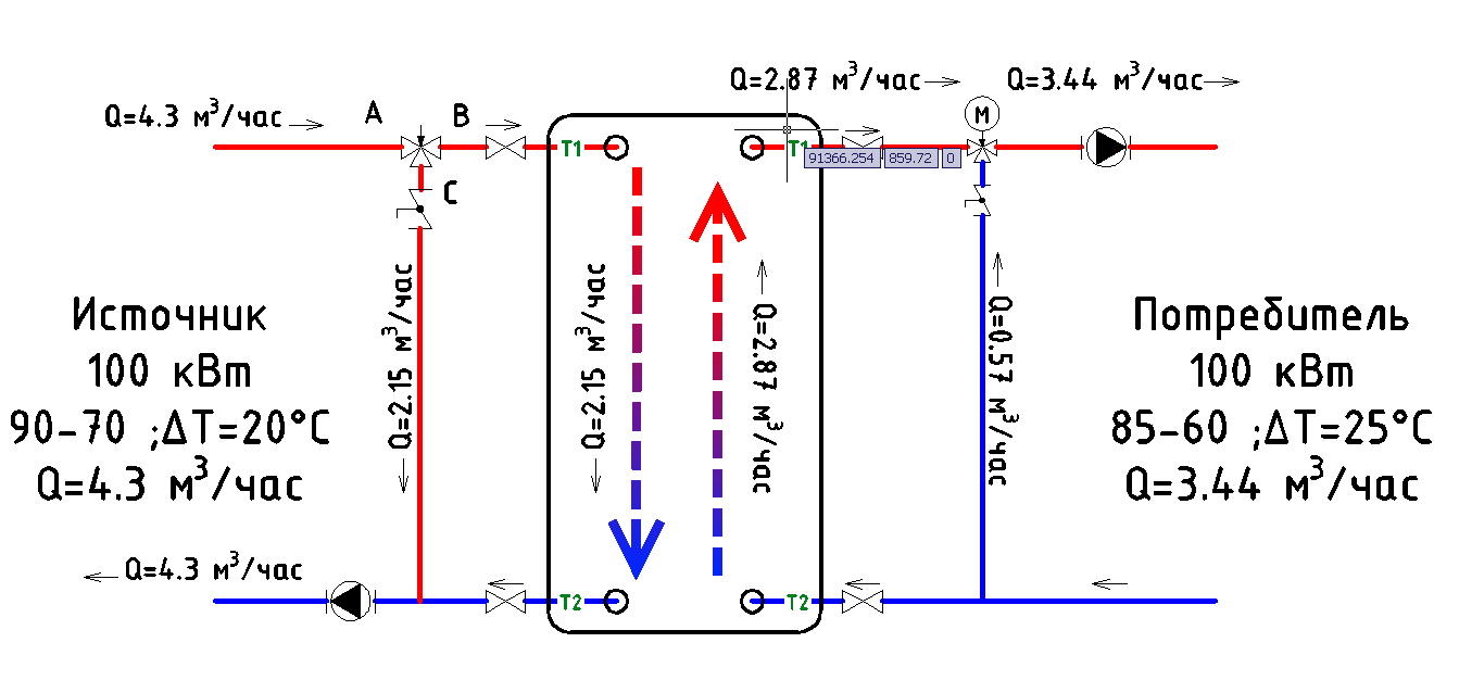

Вот картинка:
Потоки в аккумуляторе показаны условно.
Вопрос: Как будет вести себя система?
Вот что пишет De Dietrich: "Для правильной работы термогидравлического распределителя (гидравлического разделителя) необходимо, чтобы расход теплоносителя в котловом контуре был больше, как минимум на 10%, чем максимальный суммарный расход в контурах отопления".
Вот именно указанная вами выше тема и натолкнула на мысль применить 3-х ходовой термостатический, посчитал их установку недорогим и простым решением защиты котла от низкой Т обратки.
Сообщение отредактировал arch_artem - 20.4.2010, 14:58
сообщение 20.4.2010, 15:01
Сообщение #43
Сообщений: 50503
Регистрация: 24.4.2009
Пользователь №: 32666
Что-то непонятное пишет De Dietrich. Может трудности перевода? Расход в контуре может быть каким угодно, как к этому делу относится "работа гидравлического разделителя"? Что это вообще за "работа" такая?
Вероятно под работой подразумевается ряд выполняемых функций:
- гидравлическое разделение теплогенератора и теплопотребителя (основная)
- расслоение теплоносителя по температуре, сбор шлама и выпуск воздуха (побочные)
Так вот, я не могу понять как может больший расход теплопотребителя помешать "правильной работе". Может как раз расслоению теплоносителя?
Эх найти бы клапан нормальный термостатический, такой, чтобы A-C закрывался пропорционально открытию A-B huh.gif
Я ставлю такие.
ЕСБЕ - дурные из-за балансового, который все крутят, кому не лень.
Термовар - никаких балансовых.
Боится если трубу на которой сидит варят (такие умельцы встречаются) Термостатный элемент лопается.....
Аккумулятор и гидроразделитель работают по-разному. В аккумуляторе расслоение больше по температуре. А в стрелке по динамике
Сообщение отредактировал jota - 20.4.2010, 16:36

Цитата(arch_artem @ 20.4.2010, 16:44) *
jota - можно ваше мнение на пост #42
3х - ходовой надо на обратку (Вы наверно уже и сами разобрались)
Аккумулятор это не гидрострелка, я уже об этом писал. В аккумуляторе гравитационное разделение теплоносителя горячий наверх, холодный - вниз. Скорости в баке мизерные....

Цитата(Владимир Борисович @ 24.4.2010, 19:23) *
И все таки осмелюсь задать вопрос на форум в продолжение темы. Смешение температурных потоков всегда ли это разница в напорах. Может кто знает как выполнить смешение в гравитационной системе отопления с целью понижения температуры воды на подаче.
Надо подумать.
