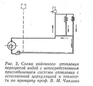

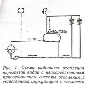

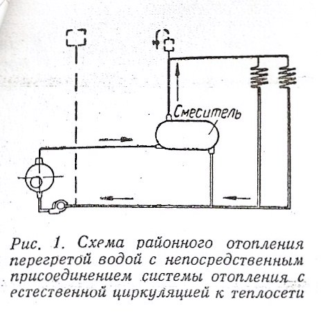

Вот прмерные принципы смешения, но с насосами.

С тех исторических времён уже давно изобретены 3 и 4 ходовые клапаны-смесители
Цитата(Владимир Борисович @ 24.4.2010, 18:23) *
как выполнить смешение в гравитационной системе отопления с целью понижения температуры воды на подаче.
Нет таких способов.
Оба потока должны обладать кинетикой. Или один из них иметь достаточную энергию для эжекции....что в гравит.системе невозможно.

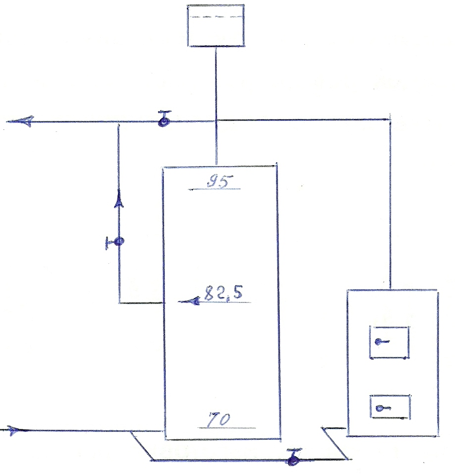

Ув. господин Iota. Я понимаю Ваше отношение к гравитационным системам, но попрошу Вас высказать свое мнение по варианту показанному на рисунке.

Цитата(Владимир Борисович @ 25.4.2010, 16:19) *
Странная схема, аккумулятор не при делах. Просто ёмкость без цели.

Попытка брать из аккумулятора воду средней температуры, при зарядке его на 95.

Не пойдёт вода с более низкой температурой из аккумулятора наверх сама, котёл в этой схеме более "напорный" получается, и вода пойдёт в обратную сторону.
