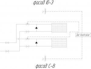

Обследовали одну проблемную систему. Проползали, замерили, написали отчёт, нарисовали графики. Выдали рекомендации. Заказчик сразу выдвинул вопрос - сделаете как надо? Да какие вопросы, сделаем конечно...
Вопрос цены для зака в принципе не стоит, дело времени.
Система разлетается на две фасадных ветви, элеваторную схему применить-сохранить никак, с перепадами плохо совсем. А сама ориентация здания по странам света очень удачна для... Вобщем закопошилась в голове антисоветчина всякая, а именно - пофасадка. Изначально независимой систему делать не подразумевается, и вот вопрос - какие подводные камни могут быть у пофасадки, если присоединение зависимое?
Над схемой думаю ещё, выложу попозже.

сообщение 20.4.2010, 9:42
Сообщений: 50483
Регистрация: 24.4.2009
Пользователь №: 32666
Схема приблизительно такая. Понятное дело - на вводе насос, регулятор перепада, разбор на ГВС и вентиляцию. Вентустановки от своих побудителей и со своей автоматикой.

Надо удержать постоянный расход по фасадам. Т.е. чисто качественное регулирование. Не обязательно две ветки... м.б. выделены зоны.
сообщение 20.4.2010, 10:02
Сообщений: 50483
С этим никаких проблем, тут в принципе всё просто - насос с частотником по dP=const и всего делов.

Относительно "пофасадки" согласен с jota. Мучение и отсутствие логики. Двух-элеваторные системы советского периода не регулируются (по часам), а солнечный фасад прогревается только днем и в солнечную погоду, а все остальное время - холодно. Эксперименты заканчиваются после первого года эксплуатации. Контроллеры Danfoss с пофасадными картами С60 и С62 задействованы на один датчик наружного воздуха и одну систему внутренних датчиков. Как регулировать от возрастания прогрева по солнечной стороне - ответов у производителя нет! Больше склоняюсь к системе на базе двух контроллеров с коррекцией по температуре внутреннего воздуха, но заказчики денег жалеют.

Хоневелл Смайл ,кстати, с двумя датчиками наружной температуры, причем показания датчиков можно привязать к разным контурам.
З.Ы. Причем на каждый контур свой модуль помещения, своя кривая и коррекция по температурам в помещении и на улице.
Разумеется. Типа как 2 разных здания. Но всяком случае я так думаю, и это возможно немного неправильно на самом деле. Вообще сколь-нибудь серьёзной литературы о пофасадке не читал, так мимоходом, может есть у кого? На русском.
