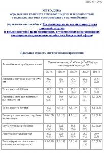

Есть такой коэффициент 19,5, но он применяется для прикидочных расчетах в системах с чугунными радиаторами.

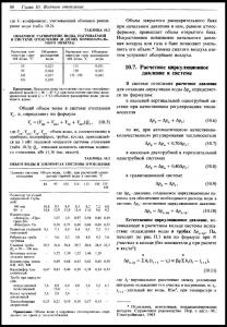

Расчет есть в справочнике проектировщика "Внутренние санитарно-технические устройства" Часть 1 Отопление.
Сообщение отредактировал Fisher_dm - 21.4.2010, 9:45

сообщение 22.4.2010, 13:59
Сообщений: 1466
Регистрация: 16.1.2008
Из: Ставропольский край
Пользователь №: 14490
Картинка

old_iva! А где можно посмотреть этот самый коэффициент 19,5?

old_iva
сообщение 23.4.2010, 5:01
Сообщений: 141
Регистрация: 19.4.2010
Из: Караганда
Пользователь №: 53041
Например в Манюке.

Вот спасибо!
Мне только что на работе достали из-под полы Приказ от 6 мая 2000 года №105 "Об утверждении Методики определения тепловой энергии и теплонсителей в водяных системах коммунального теплоснабжения". Там есть эти многострадальные коэффициенты!!!! Урра!!!
