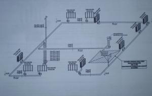

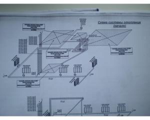

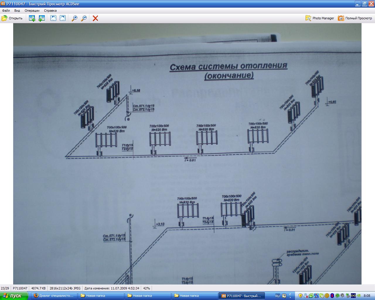

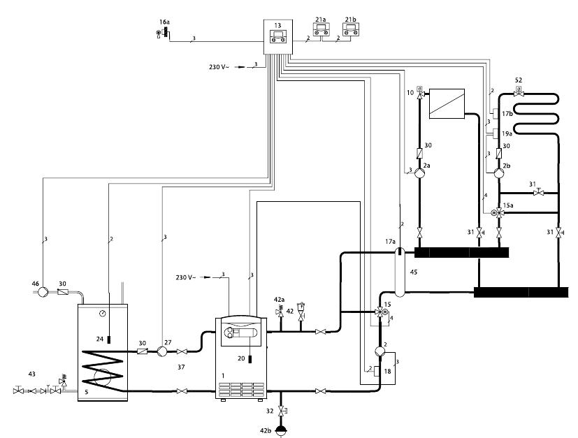

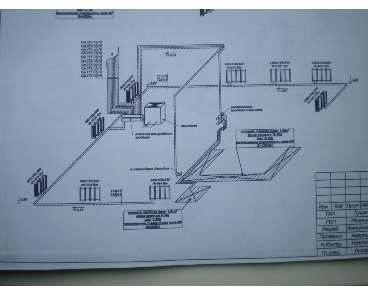

Реальный объект. Вопрос в исполнении разводки отопления радиаторного.
Все радиаторы с нижним подключением через "бинокли" прямые с функцией отключения прибора.
На всех радиаторах и полотенцесушителях предполагаются термоголовы с выносным датчиком типа RAW-K 5032 Danfoss

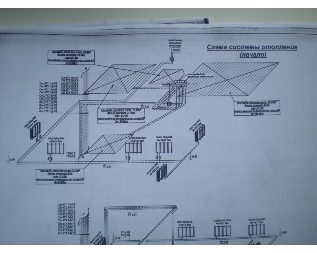

Вариант первый это делать систему согласно проекта из ппр и взять "бинокли" с функцией регулирования. В проекте стоят терморегуляторы под радиаторами что это за такое?
Вариант второй - поэтажные ящики с балками и расходомерами, лучевая разводка.

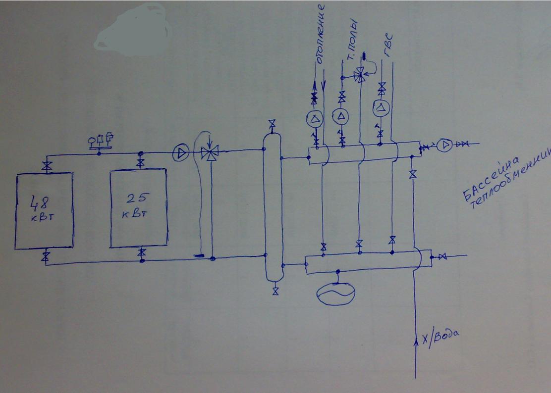

В котельной предполагается два котла на 48кВт на отопление и на 25кВт на гвс летом и в качестве аварийного.
Емкостной бойлер 300л косвенного нагрева, теплообменник бассейна, теплые полы.
Обвязка котельной предполагается вот так...
А если не ставить стрелку, а просто кинуть петлю д50 из подачи в обратку и на эту петлю подключить систему отбора тепла?

Вопрос по фоткам, попутно отвечу на вопросы:
1) Зачем узел смешения после котлов? Если честно совершенно не понятно каким образом будет осуществляться подача воды ГВС летом, вы планируете перекрывать вручную все ветки кроме гвс летом? + где узел смешения гвс? + почему насосы на подаче? + это вся обвязка расширительного бака?
Стрелка после котлов небходима, т.к. она выполняет несколько задач, которые обычная "петля" выполнить не сможет, например деаэрацию + грязевик.

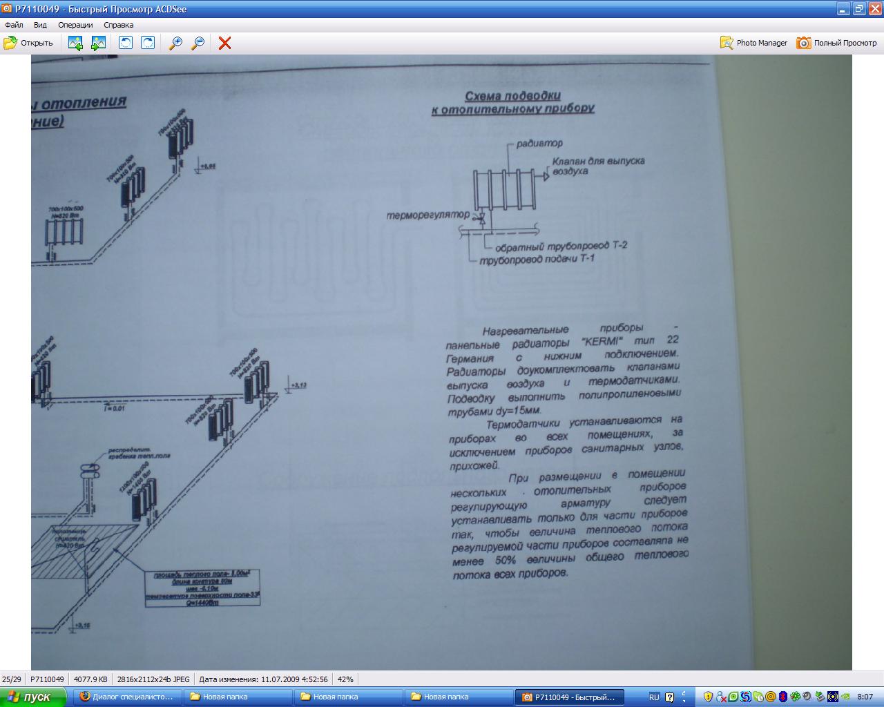

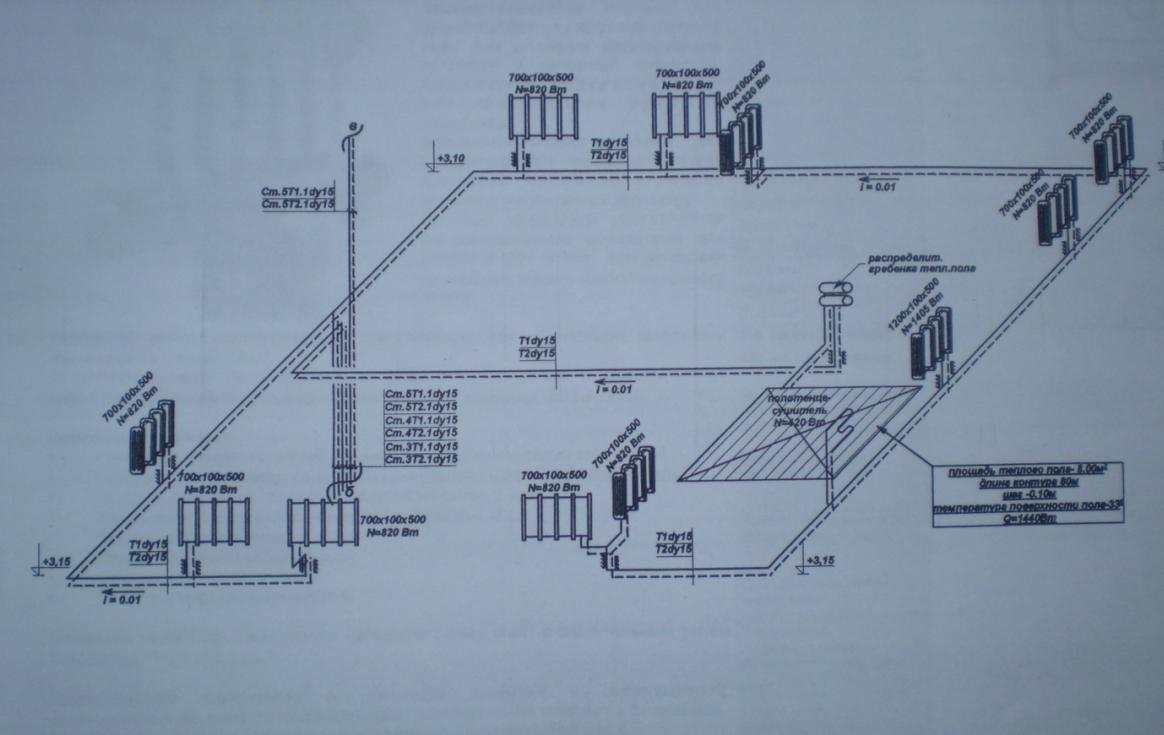

2) Обозначение панельных радиаторов - убило.
Терморегулятор на прибор все-таки ставится сбоку в "штатное место", с сайта производителя:
"В комплект поставки радиаторов серии KERMI входит: кран Маевского, заглушка, комплект кронштейнов для настенного крепежа, встроенный термосмесительный вентиль без термоголовки."
Последний абзц с 3 фотки не понял - автору надо меньше курить.
4,5,6) На самом деле я бы не стал делать врезку в общий коллектор на систему полов, сделал бы шкафы локально в комнатах + в шкафах узлы обвязки.
ЗЫ "Гребенка (как говорил мой преподаватель) у барышень в сумках, чтобы причесывать (мягко выражусь) голову, в отоплении/теплоснабжении все-таки "коллектор""

1 оставь что нибудь одно. или стрелку или узел смешения, я за узел смешения(со стрелками работал мало , не понимаю как она будет рабоать в таком диапазоне), поставить фильтр отдельно и воздушник проблем особо нет
2. гвс непонятно как будет работать. или батареии будут холодные или гвс очень горячей. плюс при таком раскладе. постоянно будет в отоплении вода менятся и накипь поубивает котлы. я бы гвс вообще повесил на отдельный котел и отрегулировал на 50С тогда и без узла смешения работать будет, а в отопление залил бы чистую воду мягкую
3 насос поставь перед котлами
потом с батареями. там все в комплекте идет. и регулятор стоит сбоку на абатерее. нафиг его ставить у пола увеличивая простраство пол-батарея
как соединять полы и батареи вопрос эстетики и заказчика я думаю где ему удобне. работтаь и так и так будет
и что то сомнения по поводу мощности. басейн там большой, хватит ли 50квт?. и подача воды стабильная? насос может поставить на входе

Котельная.
При работе на гидравлический разделитель, каждый котёл должен иметь свой насос и на обратке к котлу.
3х ходовой клапан контроля обратки ставится на обратку. Так как стоит у Вас - это с функцией зарядки аккумулятора.
На обратке обязателен фильтр.
На тёплые полы насос должен быть после регулирующего клапана, а не до.
Нет термометров..для контроля.
Нет балансовых вентилей
Система отопления.
Здесь подошла бы коллекторная система (у вас она называется лучевая). Эта система отличается тем, что каждый радиатор к коллекторному ящику подключается отдельной линией. Трубы PEX без соединений, цельные от коллектора до радиатора - это обеспечивает высокую надёжность.
У Вас такой системы нет. То что вы назвали и показали как лучевая - не знаю как назвать.
Полипропиленовые трубы не гибкие и соединяются диффузионной сваркой и с большим температурным расширением - для разводки к радиаторам не очень годятся. Фитинги ППР очень дорогие.
Насчёт выносных голов к радиаторам - такое можно обосновать только если сами радиаторы в закрытой нише или отделены портьерами. А так можно головы ставить на термостатный вентиль радиатора.
Резюме: Если Вы проектировщик, то плохо представляете то, чем занимаетесь

Цитата(Wizlock @ 22.4.2010, 15:26) *
Можно более конкретно, не осилил формулировку.

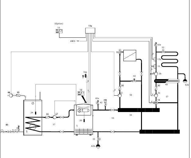

Такие термостаты используются как для заполнения аккумуляторных баков, так и для ограничения минимума обратки.
В первом случае термостатный элемент обычно на 70*- 80*С и клапан ставится на подаче перед баком-аккумулятором. Пока температура подачи не выросла до 70*-80* подача через клапан возвращается в обратку. Это сделано для того, чтобы не подавать в аккумулятор недостаточно согретую воду.
Во втором случае термостатный элемент на 55* для газовых котлов, 61* для солярки и ТТ. Пока температура не выросла до уставки клапана - направление на котёл закрыто.
В первом случае при недостаточной температуре циркуляция через котёл, во втором случае, через нагрузку.
В прицепе брошюрка на англ. , но есть схемки, которые пояснят всё

Пардоньте схемку котельной просто неправильно нарисовал.
Перерисую.
Вопрос был в разводке отопления.
PPR-AL-PPR или pex-al-pex ?

Смесительный узел перед котлом - для Поддержания обратки на 40°С - защита от конденсата на стенках котла - теплообменник чугунный. Управление смесителем в котле Vaillant atmoVIT 48.
Схемка кстати опять не та была))
Вот эта будет правильно. только без Погодозависимого регулятора. На балке отопления еще одна ветка на теплообменник бассейна.

Проект рисовала проектная организация.
Честно - как-то через одно место спроектировано, но это сугубо мое мнение.
Системы бывают однотрубные, двухтрубные, бифилярные, точнее описывайте свою, т.к.
Цена системы в отличие от коллекторной в половину меньше.
У вас изображена, если можно так выразиться, именно коллекторная система, Вам говорили про лучевую.

батареи клади в пол. монтаж проще и дешевле. а с полирпопиленом возни будет много. и монтажники не факт что красиво его положат. его хорошо если в стену прятать и переход с пластик на метал стоят очень дорого

Схемы эти, "проектировщики" взяли с сайта Vaillant, особенно не задумываясь над вашим домиком dry.gif
Там еще написано "Не применять как проектное решение" ))
