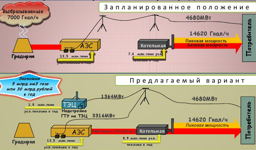

Соотношение тепловой и электрической нагрузки коммунального сектора 3:1. Т. е. 70% составляет тепловая нагрузка , а 30% электрическая.
Из единицы топлива соотношение тепловой и электрической мощности ТЭЦ:
СЕГОДНЯ УТРОМ 3:1. Т. е. 70% составляет тепловой "хвост" цикла , а 30 % КПД электрической генерации.
УЖЕ СЕГОДНЯ ВЕЧЕРОМ 1:1. Т. е 50% составляет тепловой "хвост" цикла и 50% КПД электрической генерации.
ЗАВТРА 1:3. Т. е 30% составляет тепловой "хвост" цикла и 70% КПД электрической генерации.

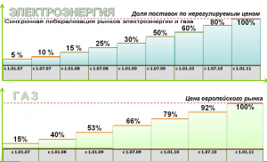

Это является реальным фактором значительного снижения тарифов на электроэнергию в перспективе, что сегодня практически не учитывается в дебатах по реформированию электроэнергетики.
ЁЖИКУ ЯСНО - ГРЯДУТ ПЕРЕМЕНЫ !

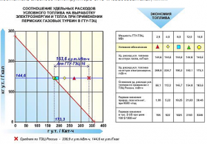

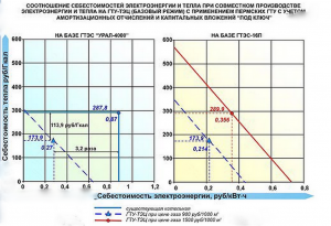

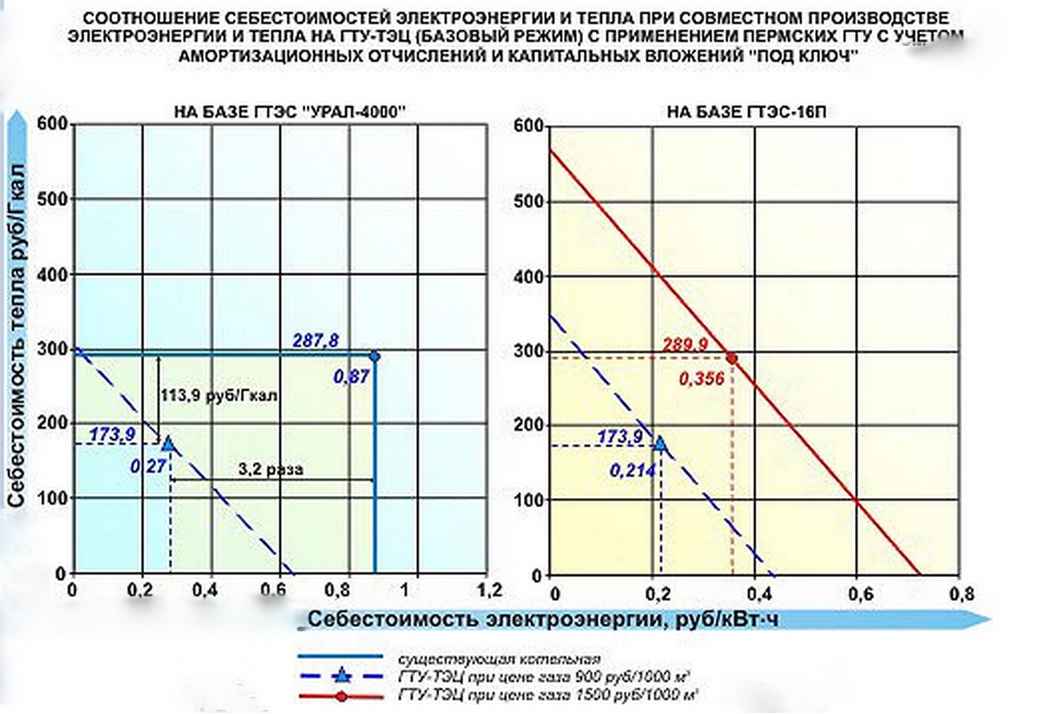

Пример. Если все будет по старому:
Парогазовый энергоблок ПГУ-450Т, введенный в эксплуатацию на ТЭЦ-27 «Мосэнерго», имеет следующие характеристики: электрическая мощность составляет 450 МВт, тепловая — 300 Гкал/ч (348,9 МВт).
Эффект от использования парогазового цикла: КПД — 51,5% (паросиловая установка — 38%), экономия топлива — +30%. Выбросы в атмосферу сократились на 33,3%. Исходя из этих данных, тепловой КПД равен 40%, а КИТТ — около 90%.
Но, таким образом, реконструкция ТЭЦ с внедрением ПГУ приводит к недостатку тепловой энергии и еще большему избытку электрической.
Цитата(Alex_ @ 24.4.2010, 0:08) *
Все именно так. Вопрос только в том, что дешевле для удаленных потребителей, к которым нельзя проложить теплосеть: электрогенерирующие мощности + электрические сети + электроотопители или сети газоснабжения + газовые котлы. И сдается мне, что второе дешевле просто капитально - достаточно посмотреть на соотношение цен газ/электричество. В той же Германии разница не такая бешеная, но тоже существенная (3 раза)
Другое дело, что электроэнергию можно использовать на привод теплового насоса - там уже картинка не такая однозначная и намного интереснее.

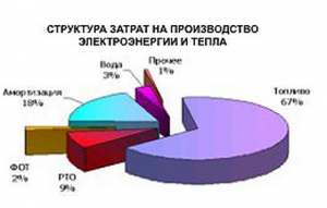

Себестоимость энергии при переходе системы теплоснабжения от тепловой энергии котельной к электрической энергии "ТЭЦ". Собственно это уже не ТЭЦ в традиционном смысле.
Наиболее весомые компоненты в структуре себестоимости при производстве энергии — это топливная составляющая, амортизационные отчисления и расходы на обслуживание, включая ремонт и зарплату. Для базовой нагрузки определяющими являются затраты на топливо (около 60%). Так как КИТ ТЭЦ с ПГУ близок к КПД котельной, то расход топлива при выработке единицы тепловой и электрической энергии одинаков. Поскольку в себестоимость так-же входят амортизационные отчисления, то можно предположить, что увеличение мощности ТЭЦ скажется в основном на них. По "некоторым" данным, амортизационные отчисления (то есть вклад стоимости оборудования в себестоимость) составляют от 8 до 18%. Расчеты показывают, что для ТЭЦ с ПГУ при отношении тепловых нагрузок к электрическим 3:1 рост себестоимости единицы дополнительной электроэнергиипо сравнению с замещаемой тепловой составит, в зависимости от величины амортизации, не более 4—9%. (При более строгих экономических расчетах следует учесть, что с увеличением мощности турбоагрегатов их удельная стоимость уменьшается.) Кроме того, отпадет необходимость в котельных, а при использовании бивалентной системы теплоснабжения (водяная — базовая, электрическая — дополнительная) снизится температура теплоносителя в сетях, что поднимет электрический КПД ТЭЦ и сократит потери в тепловых сетях.
Если при модернизации ТЭЦ происходит замена парового энергоблока на газотурбинный или парогазовый, то важно помнить, что газотурбинные и парогазовые ТЭЦ дешевле
паровых].
Плюсы электротеплоснабжения очевидны. В дальнейшем его позиции только усилятся, и этому будут способствовать следующие факторы:
1. Неизбежный процесс модернизации ТЭЦ с повышением их электрического КПД и, вероятно, мощности (из соображений экологичности и экономичности). При этом многие потребители могут оказаться за пределами эффективного радиуса теплоснабжения.
2. Увеличение доли энергоэффективных зданий за счет строительства новых и реконструкции существующих при тенденции к росту электропотребления в быту. Сокращение тепловых потерь зданий до величин, сопоставимых с расходом электроэнергии в домашних хозяйствах, позволит использовать одни и те же электрические сети для тепло- и электроснабжения. Предпочтение осветительной и розеточной нагрузки отоплению и горячему водоснабжению путем применения электронагревательных приборов аккумуляционного типа и автоматики ограничения максимума электропотребления дает возможность перенести значительную часть потребления электроэнергии на ночное время
Применение системы электротеплоснабжения позволит уменьшить или совсем устранить перечисленные выше недостатки системы водяного теплоснабжения.
Какой эффект может быть достигнут за счет использования электроэнергии для целей теплоснабжения?
1. Значительно снизится, а в некоторых случаях и исчезнет, зависимость ТЭЦ от тепловой нагрузки, поскольку часть этой нагрузки обеспечивается электроэнергией, которая в
отличие от тепловой может быть использована и для других целей (так называемое «энерготехнологическое комбинирование»).
2. Сгладится неравномерность графика нагрузки:
- сезонная — электроэнергия для теплоснабжения зимой идет летом на кондиционирование и холодоснабжение;
- суточная — за счет аккумуляции теплоты (не исключено в будущем, что и электроэнергии).

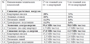

Как отмечает генеральный директор «ВНИПИэнергопром» В. Г. Семенов, «перевод потребителей Московского региона, суммарно использующих 1 500 МВт (из 3 500 МВт) электрической мощности для отопления, на теплоаккумуляторы позволит не только снизить пиковое потребление, но и превратить суточный график потребления мощности практически в прямую линию, то есть, по опыту других стран, теплоаккумуляторы могут служить средством управления нагрузкой».
3. Поскольку система теплоснабжения вследствие возможности аккумулирования теплоты может «одолжить» свою энергию для обеспечения пиковых режимов, значительно
сократится или совсем отпадет необходимость в пиковых источниках электроэнергии, что, безусловно, положительно скажется на экономических показателях всей системы энер-
готеплоснабжения. Все потреблениеэнергии будет осуществляться только из базовых энергоисточников, причем их мощность может быть выбрана, исходя не из максимального
энергопотребления, а из среднеинтегрального за сутки.
4. Значительно повысится энергоэффективность системы теплоснабжения за счет возможностей учета и регулирования. По некоторым данным, расход энергии на те-
плоснабжение может снизиться не менее чем на 30%.
5. Для объектов, которые получают тепло только за счет электрической энергии, значительно упростится состав оборудования — одни и те же сети могут служить и для тепло-, и для электроснабжения. При этом существенно возрастет живучесть системы теплоснабжения благодаря возможности приема энергии из других регионов и будет достигнут более высокий уровень энергетической безопасности путем подключения автономных аварийных источников питания у наиболее ответственных потребителей.
6. Для энергоэффективных зданий плотность тепловой нагрузки в тепловых сетях может быть настолько мала, что экономически невыгодным станет водяное теплоснабжение с тепловыми пунктами, сетями и системами перекачки теплоносителя. Затраты на эксплуатацию такой системы способны превысить эффект от ее использования.

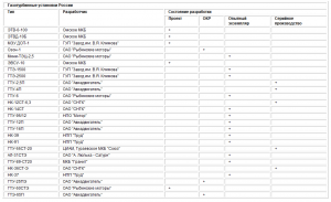

В России, кроме трех заводов, которые производили стационарные турбины - Ленинградский металлический, Невский и Екатеринбургский, - есть 11 заводов и 14 авиадвигательных конструкторских бюро, которые сейчас практически без работы по основному профилю. Но мощности и люди сохранены. В России производилось до 70 типоразмеров авиадвигателей во многих тысячах штук. Эта гигантская производственная база используется в настоящее время очень плохо, так как заказы упали в десятки раз. Создавая же на базе авиадвигателей малые ГТУ-ТЭЦ взамен существующих старых котельных, можно, прежде всего, очень быстро обеспечить страну высокоэффективной, высококачественной, высокоэкологичной энергетикой.

"...И временную нехватку тепловой мощности разумно закрывать именно водогрейными котлами на ТЭЦ"
Показано, что КИТ котельной и современной ТЭЦ РАВНЫ!! Себестоимость ОДИНАКОВА!!!
Зачем строить котельные? Чтобы СОХРАНИТЬ тепловые сети? ГЛУПО!!!Вчитайтесь в написанное...

- диверсификацию топливного баланса Московской области и близлежащих регионов с увеличением доли угольной генерации и атомной энергетики;
- обеспечение пикового спроса и выравнивание графика нагрузок.
После проведения реконструкциии ТЭЦ превратятся фактически в КЭС. Сохранять их в черте города.... Ради тепловых сетей?
" Кстати, электрокотлу в проекте тоже нашлось место. Для догрузки одного генератора глухой ночью, когда электропотребление минимально."

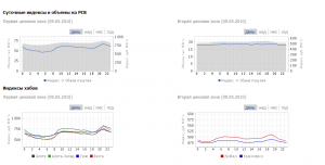

В административно-производственных комплексах. В эти выходные дни собственно расход тепловой энергии на ГВС составляет от 2 до 10 %, а остальное циркуляцией "греет" здания. Вроде и разница между подающей и циркуляцией ГВС была 10 гр.
Поехали "давить".
В связи с этим...

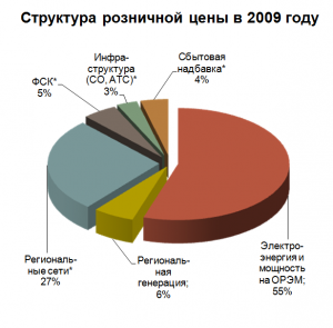

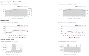

Год назад в России заработала новая модель оптового рынка электроэнергии с возможностью заключать договоры на сутки вперед, в том числе по свободным ценам.

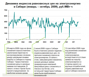

В настоящий момент в европейской части страны средняя цена за 1 МВт ч на свободном рынке составляет порядка 582 руб. и 324 руб. в Сибири. Регулируемый государством тариф для Европы - 332 руб./МВт ч, для Сибири - 156 руб./МВт ч.
Вот более точные данные...
Все это происходит синхронно с газом.
Структура цены.
По Сибири
Разительно отличается от "рынка" тепловой энергии.
Возможен такой или похожий рынок тепловой энергии?
Не является ли отсутствие свободного рынка тепловой энергии еще одним фактором перехода на электротеплоснабжение?
В свете этого получается, что уже сейчас греть воду для ГВС почти всегда выгодней, чем получать от котельной. Тем более летом по переразмеренным для ГВС сетям.

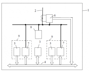

К сожалению авторов решения не знаю. Сохранились в ПК только кусочки необходимые для продолжения работ в этом направлении. Помню, что авторы в Челябинске. Это уровень примерно 2006 г. Ну и немного своих соображений. Пока вынужден дежурить, а народ шашлыки с водкой... mad.gif

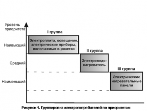

Все электропотребители квартиры разделены по приоритетам включения на группы. К первой, наивысшей группе приоритетов относятся традиционные потребители: освещение, электроплита и все бытовые электроприборы, подключаемые к штепсельным розеткам. Ко второй группе приоритетов относятся водонагреватели. К третьей - отопительные приборы
Включение электропотребителей первой группы может осуществляться в любой момент времени, независимо от уровня загрузки квартирной сети потребителями других групп. При этом если квартирная сеть окажется перегруженной, то поочередно отключаются потребители, имеющие низший приоритет включения - электрообогревательные приборы; если этого недостаточно, то и электроводонагреватель. При разгрузке квартирной сети происходит автоматическое включение в обратном порядке вынужденно отключенных потребителей.

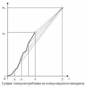

Задача регулирования сводится к выдерживанию максимума нагрузки, величина которого ограничена допустимым нагревом линии ввода квартирной сети. Возможны дополнительные критерии. Например лимит денежных средств.
Для регулирования потребления энергии дискретное осреднение графика нагрузки на непересекающихся контролируемых интервалах Т=3 ṯ, где ṯ - постоянная времени нагрева линии ввода квартирной сети. В контрольные моменты времени ti производится вычисление фактического потребления энергии и за счет управления электронагревательными приборами осуществляется общей нагрузки квартирной сети, содержащей регулируемые и нерегулируемые приемники. Регулирование осуществляется из расчета обеспечения к концу регулируемого интервала Т совпадения значения фактического потребления энергии с допустимым по нагреву потреблением. При этом оптимизация регулирования заключается в обеспечении одинакового качества регулирования во всех /если помещения неравнозначны по приоритету, то еще интереснее/ во всех помещениях. Приоритет во включении имеют электронагревательные приборы в помещениях с максимальным отклонением температуры от заданной. При наличии неравнозначных для пользователя помещений и приемников, им назначается ранг приоритета включения /отключения/. Возможны наборы "сценариев".
В квартире 1, имеющей сеть электроснабжения 2, устанавливается контроллер 3, которое через линии связи 4, соединено с датчиками температуры 5, и мощности 6. К сети электроснабжения подключены регулируемые , и нерегулируемые приемники .
Основная трудность регулирования отопления зданий заключается в сложности настройки регуляторов, т.к. в замкнутый контур регулирования входит здание и помещения, определение динамических характеристик которого зависит от многих факторов, в т.ч. формы и размеров, конструкции окон, пола, потолка и стен, кратности воздухообмена, степени заполнения помещения оборудованием, мебелью и пр. В процессе эксплуатации эти параметры могут динамично меняться. Требуется индивидуальная настройка и перенастройка регулятора.
Адаптивный регулятор позволяет "решить" эту задачу, а в случае электротеплоснабжения наиболее эффективным образом.
Тут прошу прощения за банальность, но ради ясности...
Контроллер в режиме максимального быстродействия двухпозиционного регулирования производит в пределах одного цикла пробное воздействие на температуру в помещении: включает электронагревательный прибор на полную мощность при температуре в помещении ниже уставки и полностью отключает его при температуре выше или равной уставки. По результатам оценивает сумму всех возмущений, как равную среднему значению теплопоступлений от электронагревательных приборов отопления за данный цикл регулирования. Формирует адекватное /обеспечивающее требуемое качество регулирования/ воздействие, т.е. устанавливает мощность прибора отопления равной среднему значению за пробный или далее - предшествующий цикл регулирования с непрерывными полуцикличными его уточнениями. Для обеспечения устойчивости системы автоматически вводятся поправки на управляющее воздействие. Так или примерно так. Сейчас вариантов адаптивных систем море. Можно добавить максимум в зоне допустимых температур /натоп/ в часы ночного тарифа и использовать "массивность" помещения. Но это отдельная песня.
Приводится пример. На трехкомнатную квартиру площадью 145 м2 выделено 12 кВт мощности. Для отопления использовано 9 кВт (исходя из расчета теплопотерь), для ГВС - 6 кВт, установлена электрическая плита - 8 кВт. Рассмотрим вариант работы системы. Включены все 9 электропанелей - 9 кВт, включена электроплита - 1 кВт, включены осветительные приборы и бытовые электроприборы (холодильник, телевизор и т.д.) - 2 кВт. Суммарная потребляемая мощность равна предельной выделенной на квартиру. В розетку, которая относится к первой группе приоритетов, подключается электрический чайник мощностью 0,5 кВт. При этом отключается одна электропанель отопления. Вода вскипает, чайник отключается, и электропанель снова подключается. Эта операция практически не оказывает никакого влияния на температурный режим квартиры.
Используя этот принцип, в случаях, если на энергопотребление объекта установлено ограничение по величине потребляемой мощности, можно более, чем в 2 раза по сравнению с проектом, увеличить мощность устанавливаемых электроприборов и исключить неудобства, связанные с ограничением мощности. Кроме того, такой подход позволяет оптимизировать выбор трансформаторной подстанции, сечений подводящих кабелей и внутридомовой электропроводки.
Приводились результаты внедрения.
С использованием таких подходов и "мягких" ИК панелей суммарная эффективность такой системы может быть на 70% выше чем обычной "водяной". Возможно бивалентное.
Как всё это стыкуется с такой прозой жизни.
Это что надо будет поменять все подстанции и кабеля?
Не знаю.
