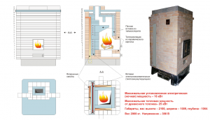

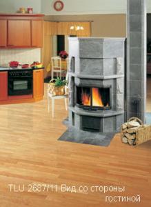

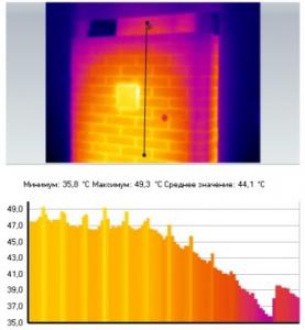

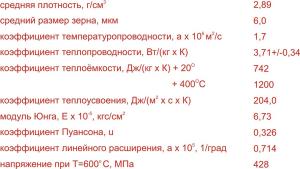

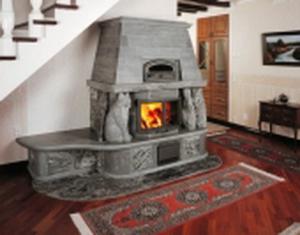

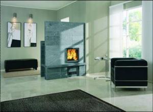

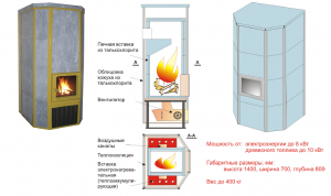

Я тоже, с первого взгляда проскочил мимо... Было время почитал про них. Это не такая простая штука и по эффекту и по конструкции.
В них создаются высокотемпературные ядра /одно или несколько/. Наши используют в них талькохлорит. Посмотрите характеристики...
Там правда опечатка в размерности теплопроводности.. но подумайте над цифрой и сравните с другими материалами. Теплоемкость при 400 гр. 1200 ... Материал слоистый и у него существенно разная теплопроводность в доль и поперек. Ядра нагрева окружают волокнами к ядру. Сторону к стене волокнами вдоль.... там много еще чего есть. Со всеми хитростями и вековыми наработками КЛАССИЧЕСКИХ печников. А финская печь из талькохлорита вещь крайне здоровая для организма и действительно может после одной топки почти сутки равномерно отдавать тепло. Отточено веками. А в Карелии /там крупное месторождение/соотношение ночного и дневного тарифа 1:9 /лень смотреть/.
В Москве ночной тариф на кВтхчас дешевле тарифа МОЭК на тепло...

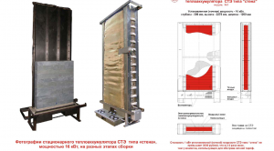

Вес заводских чешских печей до 250 кг. А кубик талькохлорита весит 3 тонны

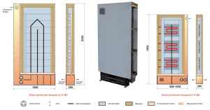

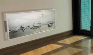

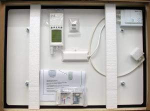

Так что чем больше читаю про электроотопление... Вот панели

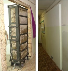

А вот поставка - вид с тыла

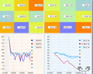

Возможности зонального управления поражают

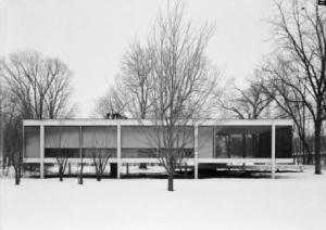

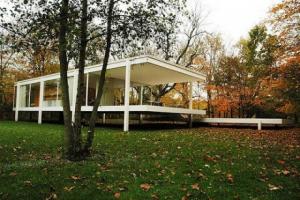

Там опечатка (скорее ошибка) еще и в коэффициенте теплоусвоения. Какой период гармонических колебаний они брали неизвестно, но если как обычно 24 часа, ошиблись на порядок.
Комнатные динамические теплоаккумуляторы в топку по гигиеническим соображениям. Центральные агрегированные с низкотемпературными отопительными панелями типа ЛЕГАЛЕТ или с теплобменником воздух-вода еще куда ни шло. Но экономика там sad.gif
Экономичным мне представляется путь преворачивающий Вашу идею с зональным инфракрасным отоплением. Высокотемпературные инфракрасники греют теплоемкие ограждающие и внутренние конструкции ночью и когда в зоне действия нет людей. А днем в период дорогого электричества стены и покрытия отдают накопленное. Но под это здание сразу надо проектировать.

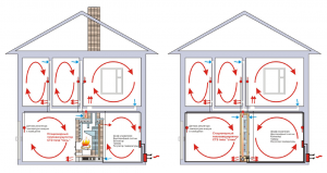

Конвективное отопление с высокими температурами греющих поверхностей очень некомфортно. На этих поверхностях идет термическое разложение компонентов пыли - то, что в народе называется "сжигают кислород". Поэтому не любят электроконвектора, а там "всего" 150С.
Так ведь в большой комнате можно поставить несколько обогревателей. К стати, в деревенской кирпичной печке в зоне горения температура будет поболее 150оС, правда там габариты, но зато 3 часа топки и на сутки тепла хватает.
Если можно поясните Ваше понимание смысла... К своему стыду четко физический смысл коэффициента теплоусвоения до головы не достиг. Теплоустойчивость. Массивность. Классиков читал. Не помогает mad.gif

Поясните. В чем "гигиеническое" отличие, например, от роторного теплообменника "воздух-воздух". Температуры? Но в них воздух по высокотемпературному ядру не проходит.

На счет конструкции здания согласен... такие чудесные варианты встречаются...
Ведь можно греть не всю стену, а фальшстенку с воздушной прослойкой... Или "пятачок" на ней...Или не греть, но в период рабочего режима направлять ИК излучение на панель с высокой отражающей способностью... и малой поглащающей способностью... Тут огромное количество возможных сценариев - сцен освещения тепловой энергией.
Здесь у этого чудо-аккумулятора теплоёмкость пляшет в диапазоне 700...1200 Дж/кг*к, при температуре от +20С до +400С
Смею напомнить, что у воды теплоёмкость составляет 4190Дж/кг*к !!!...в диапазоне нагрева +20..+99С
То есть вода на перепаде в 60К даёт такойже запас энергии, как этот чудо-аккумулятор на перепаде в 250К!!
Может проще поставить обычную бочку-гидроаккумулятор на отопление тёплыми полами и греть её ночью от низких тарифов электросети, чем городить жутко дорогие высокотемпературные технические шедевры?
Только у этого чуда перепад 650 оС.
Мне непонятна острая аллергия на талькохлорит, развившаяся у участников дискуссии.

Цитата(Илья М @ 30.6.2010, 12:48) *
Растворы этиленгликоля для систем отопления с риском заморозки ещё никто не отменял....Ну, а теплоёмкость раствора упадёт с 4190 до 3500, что не очень существенно.
Алергия не на сам талькохлорид, а на жутко опасное изделие с температурой плавления алюминия внутри, и все эти ужасы предлагается ставить внутри жилого помещения взамен привычной и безопасной водяной батареи.
Вас никогда не затапливали кипятком? Ждите мы идём ....

Илья! Дабы спине было не холодно... строят и управляют диаграммами распределения
Диаграммы направленности...

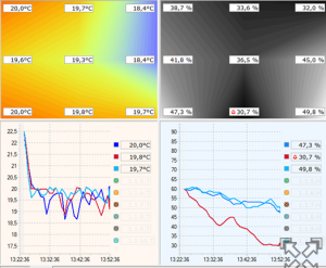

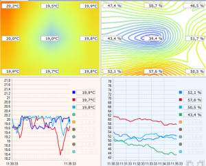

Вот объеденив современные технологии и вековые традиции получаются вот такие чудеса
Это искусство, традиции, философия
Каждый такой многофункцианальный агрегат содержит от 2700 кг. аккумулирующей насадки... Поверхность теплообмена имеющая разную /заданную/ температуру от 4 м.кв. Рассееватели, отражатели ИК излучения. Конвективные прибамбасы... Несколько режимов работы...

А теперь попробуйте в свои чудесные картинки распределения тепла от внутренней печки к внешним стенам поставить между печкой и наружными стенами мебель и человека.
Посмотрите на сколько перегреется человек с одной стороны и переохладится с другой, а также на сколько диваны заэкранируют самые холодные нижние углы наружных стен.
К сожалению, компьютерная модель реальных процессов не может изменить сами реальные процессы.

А на картинках не модель... На картинках мониторинг.... уже с людьми и хмы... "мебелью".

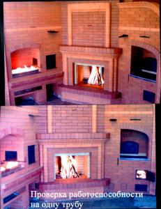

Куда уж мягче...
Ну да ладно... Во всяком случае запомним, что каждый кВтхчас потребленный ночью или "перетащенный" из ночи в день при использовании эл. энергии по уровню 2010 г...
Экономичнее в деньгах по сравнению с сетями МОЭК в три раза.
По сравнению с дизельным котлом в пять раз.

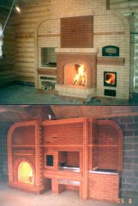

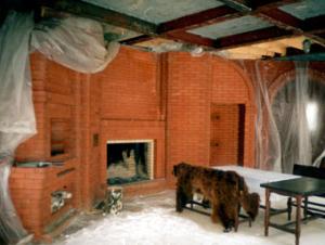

Еще несколько снимков печей ... уже чисто наших..

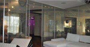

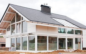

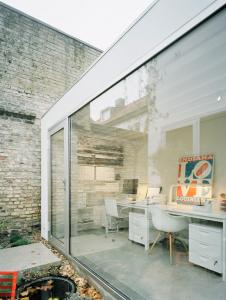

Еще одна сторона использования эл. энергии при отоплении...
Это эл. обогрев стекла в составе стеклопакета или триплекса. Возможности самые широкие... От нагрева стекла на несколько градусов для устранения дискомфорта вызванного влиянием "холодной" поверхности, до использовния стеклопакетов как единственного устройства отопления... до 2 кВТ на м.кв.... Передовые в этом направлении канадцы /"Thermique Technologies"/. Стеклопакеты 5х7 м.... Температура стекла 2 около до 45 гр поддерживается отдельным термостатом.
нажмите - динамична
У батьки в Белоруссии делают такое... Вот дом
В России я знаю только "Мострансстекло".
Вот статья из Тобольска по испытаниям
