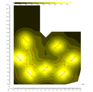

Все так и не так...
Ваши слова совершенно справедливы если рассматривать расход энергии на отопление как решение уравнения теплового баланса здания в установившемся режиме.
Но на самом деле это не так... Меняются внешние параметры /инсоляция, ветер, влажность, температура/..
Меняются внутренние условия /миграция людей, тепловыделения, одежда, род занятий/
Тогда отопление - цепочка переходных неустановившихся процессов. Тут баланс коробки здания не катит...
Возьмем /любимую мной семью из Дании/ здание триста кв. метров на троих /у них на рыло в среднем 109 м.кв./.
Очертим вокруг членов семьи "рабочую зону". Будем отапливать только ее следуя за ними. Электроотопление совместно с ИК нагревателями позволяет сегодня это делать достаточно точно.
Аналогия с зональным освещением. Возможны /как и при освещении/ сценарии, но только отопления. Тут десять не десять раз, но разы точно...
По поводу топливных элементов... CardY Пятьдесят процентов по высшей теплоте сгорания! И ТЭ уже у потребителя...
без потерь... С государственными субсидиями... Возможностью продажи энергии в сеть.. А потом все меняется... Вложены и вкладываются миллиарды.. Повторюсь... В Китае двеннадцать миллионов американских рублей в час только в солнечную энергетику... У них там указание... каждому мало-мальски крупному предприятию довести до серии одну установку.. Первые пятьдесят выкупает государство... Темпы трудно вообразить.. А Ю. Корея что творит...

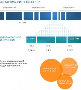

"b]чрезвычайно некомфортно.[/b] " - по моему это от черезмерного упрощения /сведения к буржуйке в блокадном Ленинграде/.
ИК излучение дает самые широкие возможности управления как интенсивностью /мощностью/ так и его спектром. Его можно фокусировать, рассеевать, отражать, фильтровать, смещать спектр и т.п.
Гипотетически режимы работы: полдень, солнце сквозь облака, закат, тень, камин, стерилизация, лечебное.
Комбинации: общее, локальное, групповое.
"i]не хуже[/i]" а много лучше ... может быть с совместно с традиционным..
По поводу экономии /к слову - CardY! я не нашел у челябинцев про десять раз/.
Здесь я еще раз настаиваю на аналогии с освещением /по сути это так и есть/.
Локальное "освещение" и отсутствие /почти/ инерции дает те разы по сравнению с круглосуточной "иллюминацией" во всей коробке.
Рекомендую ознакомится с современными программами по освещению.. Те же проблемы и задачи...

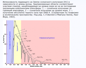

п.с. Очень интересны опыты с галогенывыми светильниками из-за их свойств..
Максимально приближены к спектру солнца..
Есть даже УФ зона...
Автопроизводителями отработаны схемы управления потоком /направление, мощность, соотношение ИК и видимого света, смещение спектра, фильтрация/
Отработана вентиляция светильников /вот она конвективная составляющая/.

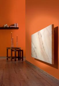

Крайне интересны отопительные приборы с изразцами /выпуклыми, вогнутыми/
Два уровня регулирования... Тэн с датчиком в облицовке и традиционный конвективный за ним.
И очень интересно поиграть с программой DIALuх /комплекс по моделированию освещения/ халява.
Сообщение отредактировал Бойко - 1.6.2010, 8:04
