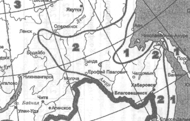

Ерофей Павлович Амурская область, зона влажности - 2 нормальная. У Вас - 3 сухая.
Очень сложно переводить нарисованную карту в формат цифровых карт, учитывая то, что они карты по разному развернуты (вытянуты).
Спасибо, что находите такие вещи - постараюсь исправить.

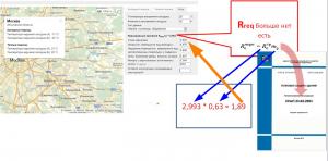

Цитата(Сергей Ружинский @ 7.10.2015, 17:10) *
И спасибо огромное за Ваш труд!
Спасибо вам за замечания. Исправлю.
Только mp вводить не буду, т.к. для её определения нужно выполнить сложный расчет, не входящий в объем карты.
