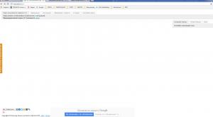

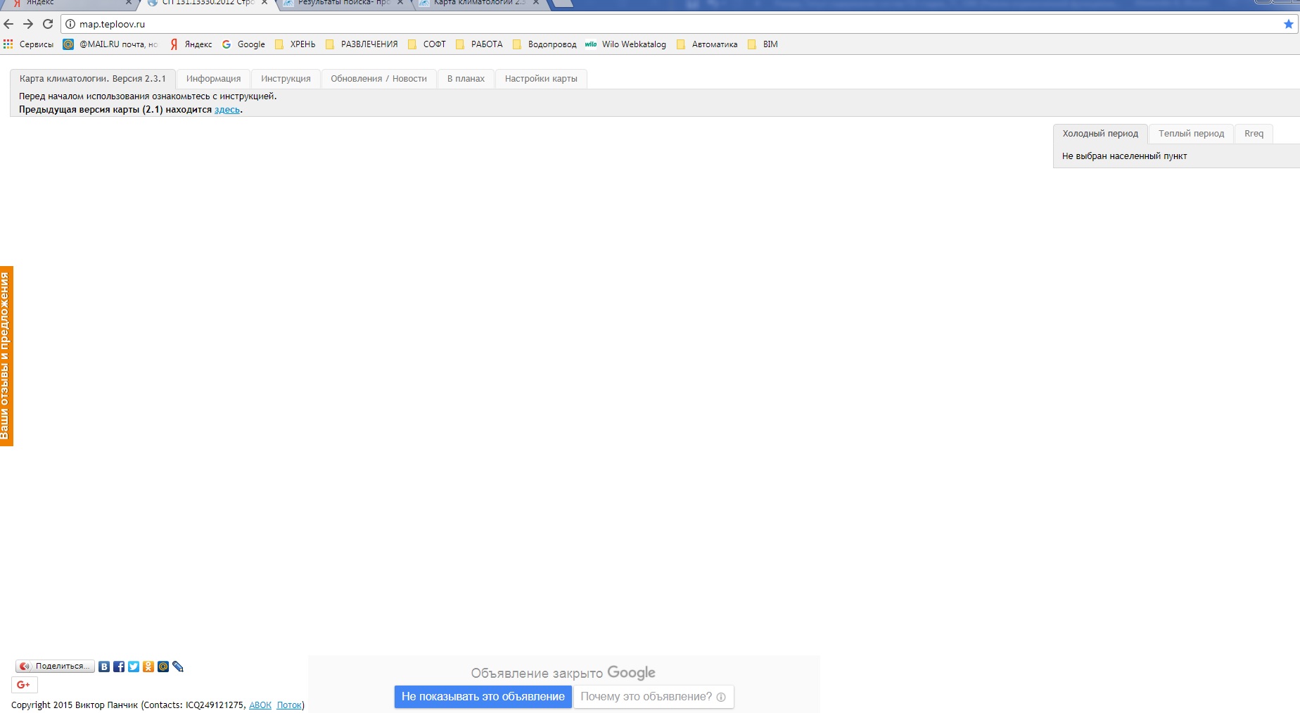

Добрый день.
Захожу на сайт карты, а вот нет ничего. Какие-то технические работы или настройки необходимо сделать?

Цитата(феномен @ 22.3.2018, 19:10) *
Добрый день.
Это яндекс что-то опять поменяли в картах.
Работаем, думаю, что сегодня поправим.
Спасибо, что вы с нами.
