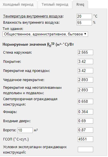

Добрый день. Подскажите почему в последней версии программы Rтр для ворот и дверей отличается? Для общественного здания в г. Москва для дверей Rтр=0,69, для ворот (S=10м2) Rтр=0,87.
Не понятно, как считается для ворот.
Сообщение отредактировал megavoloday - 18.8.2020, 11:42
