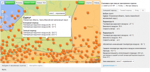

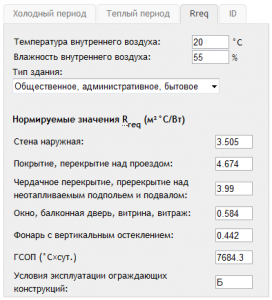

Обновление "Карт климатологии".
К своему дню рожденья решил сделать "подарок" для пользователей карт rolleyes.gif .
Теперь на карту нанесены зоны влажности по приложению В СНиП 23-02-2003 "Тепловая защита зданий"
При поиске города или клике на существующей "климатической метке" в поле "Зона влажности" отображается в какой зоне находится данный город.
Т.к. алгоритм определения принадлежности города к зоне влажности не совершенен проверяйте зону визуально (каждая имеет свой цвет) и при необходимости меняйте это значение вручную.
Если в поле "Зона влажности" выбрано любое значение кроме "неопределена" на вкладке Rreq можно узнать условия эксплуатации ограждающих конструкций (А или Б).
В настройках программы можно указать как программа будет себя вести, если искомый город и ближайший к нему с климатическими данными оказались в разных зонах.
Приятного пользования картой.
Сообщение отредактировал -BuTeK- - 29.9.2010, 1:08

Обновление "Карт климатологии" (версия 1.4).
Теперь можно осуществлять поиск климата по населенным пунктам, указанным в различных ТСН по энергоэффективности. Для вывода соответствующих меток достаточно нажать кнопку "Климат ТСН" на карте.
Для меток по ТСН действует определение зон влажности и вычисление R_req.
Небольшое неудобство будет доставлять, что из-за отсутствия большого количества данных в ТСН на их месте появляется надпись "undefined". В скором времени постараюсь исправить это.
Добавлены не все ТСН. Обязательно для себя добавил Ленинградскую область, Краснодарский край - в связи со строительным бумом и еще с десяток других. Остальное буду добавлять по мере возможности. Если кому-то надо срочно - пишите.
