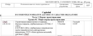

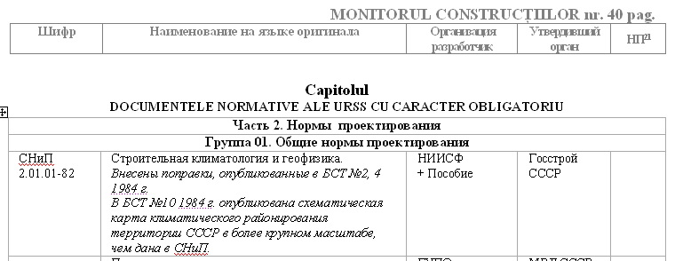

romion
сообщение 18.2.2011, 13:31
Сообщение #108
Сообщений: 280
Регистрация: 26.12.2006
Пользователь №: 5338
Цитата(-BuTeK- @ 18.2.2011, 11:15) *
Это отдельный СНиП именно Молдавии?
Скиньте и я удалю данные по СНиП "Строительная климатология" и вставлю актуальные данные.
Это старый СНиП, который до сих пор действует на территории Молдавии.
СНиП 2.01.01-82 "Строительная климатология и геофизика"

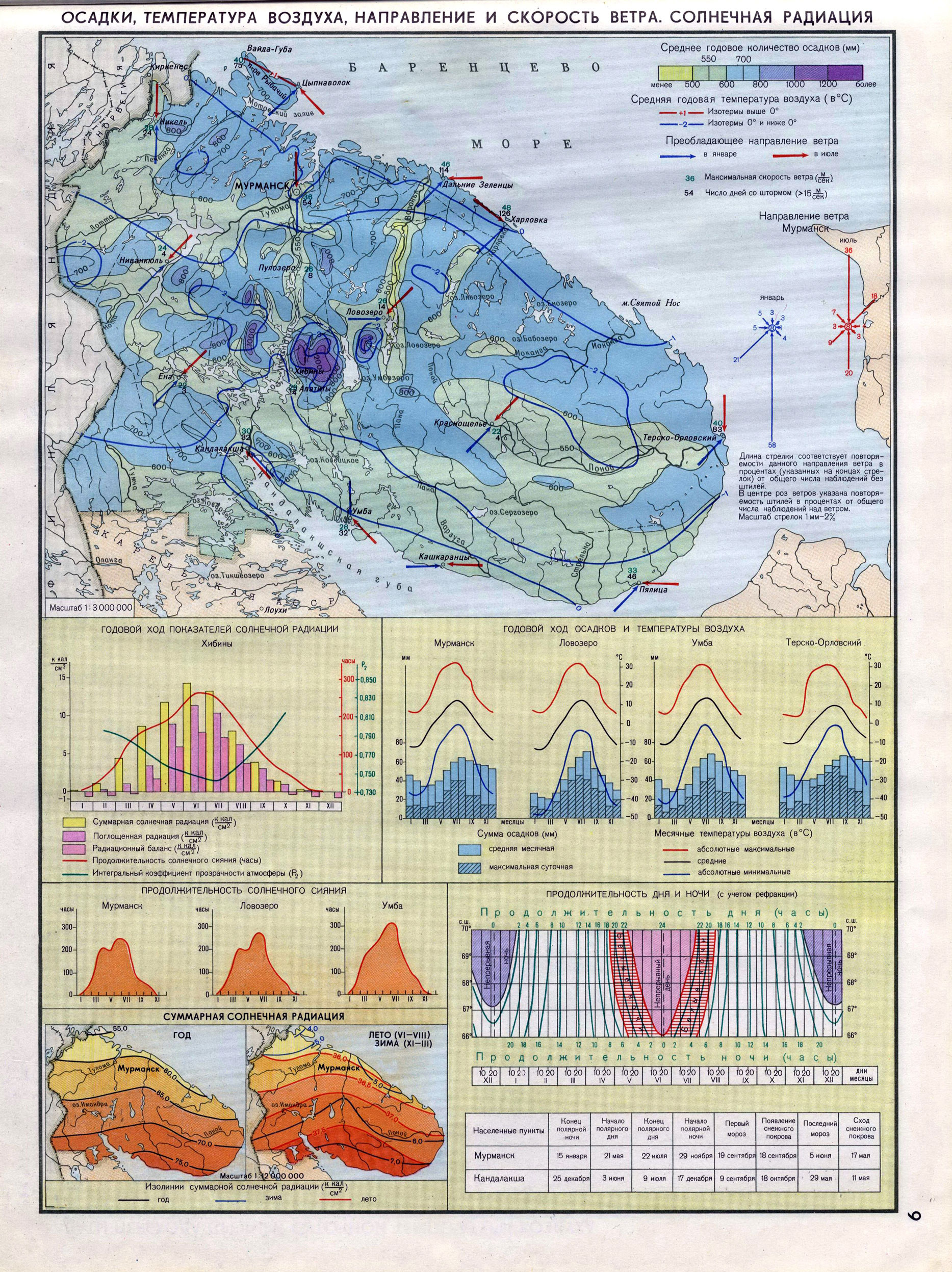

Цитата(styud @ 19.12.2010, 1:18) *
очень нужна климатология по мурманску. карта тепловмап конечно хорошая на в той стороне где мурманск ничего нет (((. а очень нужна интенсивность суммарной солнечной радиации на горизонтальную и вертикальные поверхности при действительных условиях облачности в той области. если кто обладает такими знаниями напишите плиз. если можно то скиньте на почту styud@yandex.ru
Господа, отзовитесь у кого-нибудь найдутся средние за отопительный период величины солнечной радиации (МДж/кв.м.) по Мурманской области.

Мне кажется у вас 3 пути.
1. Попробовать запросить данные в ГУ «Мурманское УГМС».
2. Найти кто у вас в Мурманской области обладает "Научно-прикладным справочником по климату СССР" и получить данные из него. На просторах сети я его встречал, можете поискать.
3. Спросить в экспертизе или у коллег-земляков.
