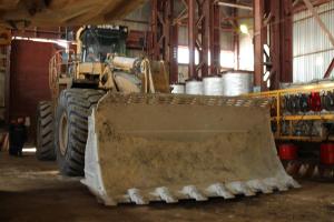

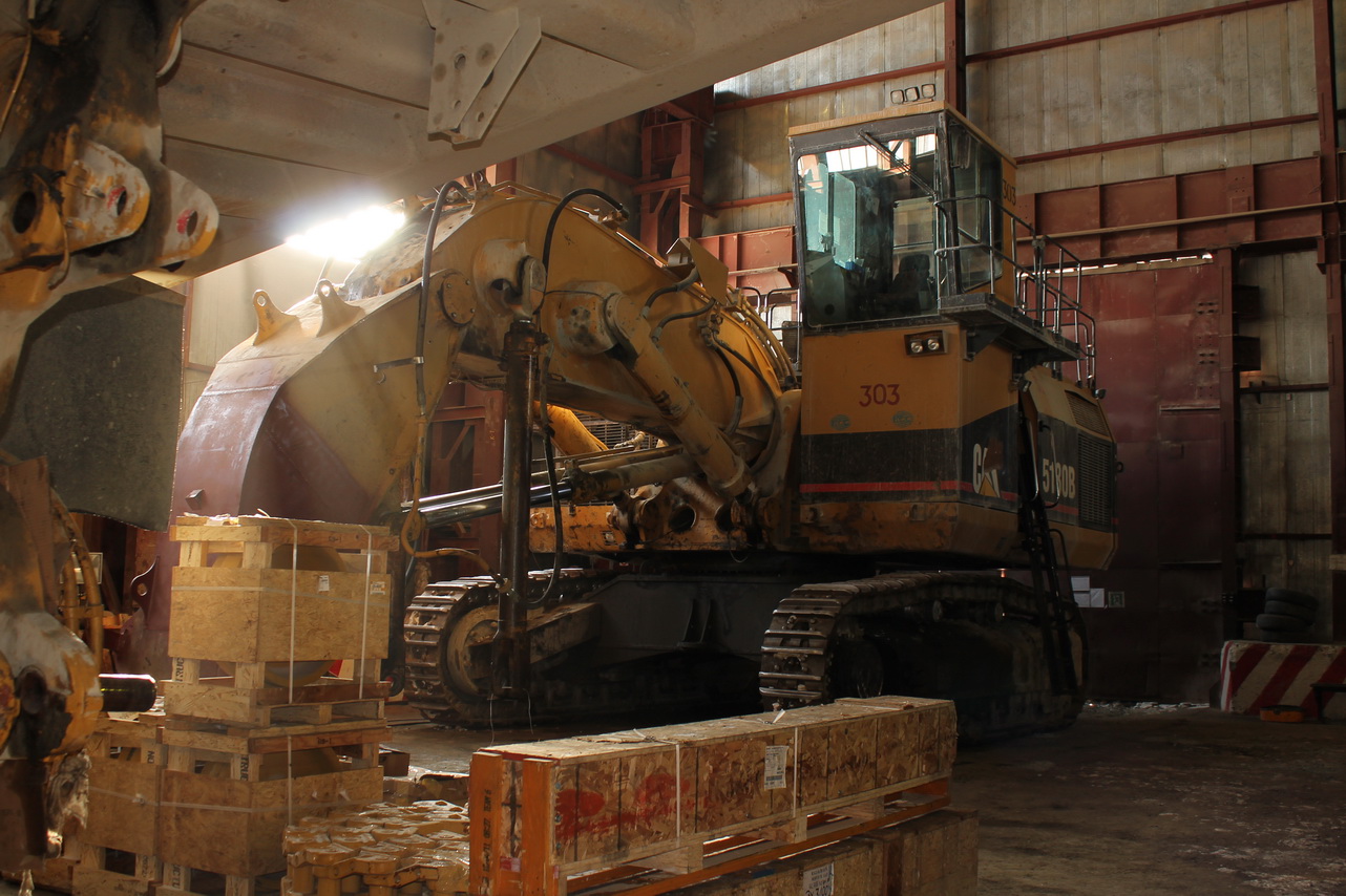

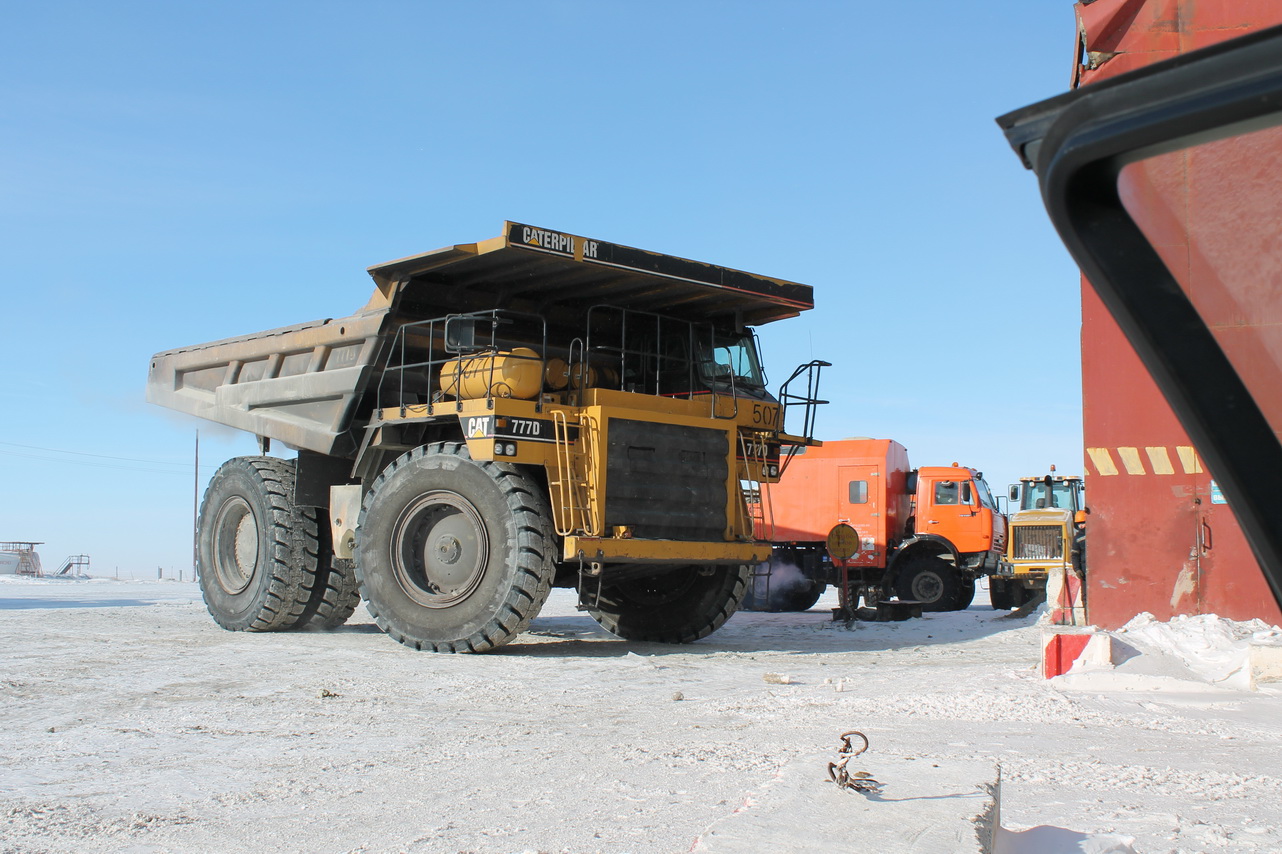

Может посоветует насчет одного объекта. Цех по ремонту катерпилеров, в чем вся сложность. Там ремонтируются огромные самосвалы и экскаваторы которые работают на руднике. И представьте себе огромные ворота которые закрываются неплотно, и время на открытие и закрытие ворот для въезда минут 15. Дальше когда он заезжает представьте себе тонн 20 холода заезжает и стоит на ремонте потом чуть нагревшись уезжает или может простоять месяц. Стояли теплогенераторы на жидком топливе но толку от них мало. Мороз в степи до -40 и сильный ветер. Сам был там в мороз. Что посоветуете. Ремонтый цех работает давно теплый пол не сделаешь. Помогут ли панели? Есть или электричество или солярка. Газгольдера нет. Или с ним будет более эффективно?
Помещение, реально не из лучших. Стены, очень похоже на самодельный сэндвич, ворота не то что неплотно закрыты, это практически дыра дырявая.
Малость пофантазирую.
Наверное, будь я там наШАльником, я бы все же как можно лучше, насколько возможно, законапатил все дыры (там прямо щели светящиеся видно на фото), свел бы к минимуму окна, заделав лишние, привел бы ворота в порядок (это копейки).
А потом, сделал бы легкоразборный / переносной / передвижной купол/бокс, накрывал бы им загнанный туда катерпилер, переносными жаростойкими шлангами большого диаметра (таки есть) загонял туда горячий воздух прямо с теплогенератора. И таким макаром, достаточно быстро, за несколько часов, разогревал бы технику.
Ну а потом сняв купол, уже и ремонт, во вполне сносных условиях.

QUOTE (VasiliAK @ 18.5.2013, 13:06) *
Продолжу...
Если ваши начальники заделывать дыры не хотят, то водяные панели/воздухонагреватели вам при -40 нафиг не нужны, думаю даже противопоказы (можно просто разморозить).
Не знаю как в солнечном Казахстане, у нас пропан дешевле дизеля/отопления на электричестве раза в 1,5 всего. Но большие системы на пропане с газгольдером и т.п. поднадзорны ростехнадзору, с которым у нас большинство старается связываться в крайнем случае или если цена вопроса высока (разница цены 1 кВт на электричестве/дизеля и на метане порядка 7 раз). Поэтому пропан для отопления на промышленном объекте у нас применяют реже дизеля/электричества.
Не понятно вообще, зачем вам хочет имея электричество или дизель греть воду, а потом водой что-то делать...
Есть электрические воздухонагреватели и электрические же инфракрасные обогреватели.
Тоже самое можно найти для дизеля...
Есть мобильные всякие теплогенераторы и инфракрасники на дизеле (у корейцев такие в моде, видел в этом году такие и на акватерм и на мир климата), которые можно самих засунуть в упомянутый gazkom-м бокс.
То что мощности дизельных теплогенераторов ранее не хватало, думаю не их вина при имеющихся дырах в стенах и воротах и высоте помещения. bang.gif
GarryRU
сообщение 18.5.2013, 16:28
Сообщение #52
Сообщений: 433
Регистрация: 12.3.2010
Пользователь №: 48282
Цитата(Losev @ 18.5.2013, 15:42) *
Продолжу...
Грамотное утепление конструкций - это первое о чем должен думать рачительный хозяин, кто ж в этом сомневается.
Без закрытия контура думать об энергоэффективном оборудовании бессмыслено.
Главная фишка водяных потолочников - комфорт и энергоэффективность.
Ни одна из них не сработает в помещении, где гуляют сквозняки.
