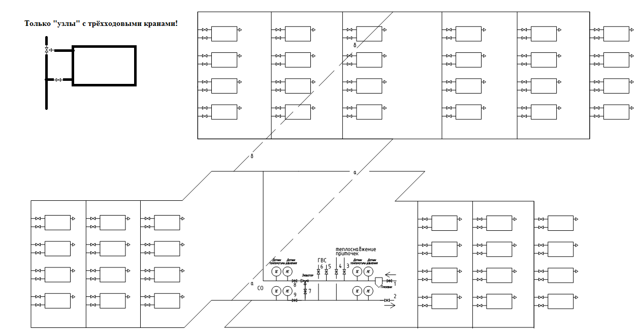

..Прошу помощи в разъяснении и направлении в нужное русло....зак сделал модернизацию СО...заменил радиаторы, и стояки сделал PP-R (ф25х3,4)...схему прилагаю...в итоге, сейчас в верхних пом-ях перегрев..в нижних холодно...где искать и с чего начинать...примечание к схемке...на приточку ветка перекрыта (задвижки 3,4), т.к. она не используется...элеватор не работает как он должен работать, перекрыта задвижка 7...зимой на вх. в тепловой пункт 65 С...(вых около 40 С) это слова обсл. персонала...к сожелению зимой там не удалось побывать, поэтому о давлении ничего не скажу..сейчас там был и на манометрах на вх и вых - давление на вх. 0,53 МПа, и 0,32 МПа на вых, но сейча работает ток ГВС..спасибо

Что бы посоветовать конкретно необходимы паметры теплоносителя на вводе(Т, Р, Н) и отопительную нагрузку.
Из замечаний по схеме отсутствуют баласировочные клапаны по параллельным нагрузкам, как до элеватора, так и после его. Если верх греется, а низ нет - следствие недостаточного цирк. расхода "элеватор не работает как он должен работат"- он может просто быть шунтирован контуром ГВС. Почитай про балансировку в СО.
..Тепловая нагрузка на здание около 200 кВт..температура теплоносителя на вводе в здание 60-65 С....действительно никаких балансиров нет...подключение радиаторов через запорную арматуру..."элеватор не работает как он должен работат" я имел ввиду что сопло "выкручено" перепуск заглушен..
Это называется вертикальная разбалансировка, когда верх перегревается, а низ наоборот.
Можно поджать радиаторы верхних этажей.
Все равно инфо мало. Если у Вас проглушен подмес элеватора, то перегрев верхних ОП вызван высокой температурой теплоносителя подаваемой в СО, а недогрев недостаточной циркуляцией в контуре отопления. Необходим расчет расхода ТФВ и в СО, исходя из факт темп графика теплоисточника и СО, напора на вводе.

Перегрев верхних и недогрев нижних проблема типичная, причиной является сниженная в разы циркуляция по системе. Сопла вообще нет - значит и элеватора тоже как бы нет. Вот и всё. Решений два: повысительный насос перед элеватором или допнасос (циркуляционный уже) в систему.

..нда уж...даже не знаю с чего начать...считать СО данного здания себе в ущерб, а без конкретных цифр циркул-ый насос и регул-ую арматуру не подобрать...может есть какие варианты, по упрощенке прикинуть ( у меня только ИД СО, цифр по потерям давления нет, или без гидравлического расчета СО не обойтись)...

Если уже "смонтировано", то только переделать узлы, что б заставить её работать.
Что бы работала на "пять баллов" - нагревательные приборы следует рассчитать как "проточно-регулируемые" (с альфа=1). Ну и дополнительно обязательно и только тогда дозировать поступление носителя по стоякам = создать для них "гидравлическое равенство"

Я часто сталкивался с такой проблемой, когда дома переходят с элеваторов на питание по независимой схеме от теплообменника в ЦТП после реконструкции.
Ваша система раболтает с недостаточным протоком тепплоносителя...причём в РАЗЫ!!
Вам надо полностью открыть перемычку 7 и поставить циркуляционный насос на внутреннее кольцо (на мощность 200кВт вам нужен UPS 65-60 c расходом 20м3/ч и напором 4м)
Если увеличить циркуляцию в два раза от расчётной, то разница температуры теплоносителя между верхними и нижними радиаторами будет менее 10 градусов в пикове холода.
При этом нужно обеспечить приход нормативного количества теплоносителя от ЦТП, вероятно что вам и расхода на входе тоже не додают хронически.
В результате при графике 80/60 на входе ваше внутреннее кольцо будет работать на графике 68/60, что практически совпадёт с балансом расхода при работе бывшего элеватора.

Такую схему СО вообще нельзя было проектировать. Нужна гидравлически устойчивая система. Сколько ни мучайтесь, у вас ничего не получится. От такой схемы надо было бежать, а не идти,как на фото.

Но "лозунг" верный. Сама по себе показанная топикстартером система устойчива. При условии, конечно, что стоякам было создано гидравлической равенство.
Причина пока главная одна и она только в этих "байпасных" узлах. Если её убрать, станут заметны другие, более мелкие.

А ЭКМ по ходу у Вас увеличивается? Разница температур (верхний ОП/нижний ОП)в однотрубке - неизбежна.
Если считать нечем, то хотя бы ориентируйтесь на изменение теплоотдачи по уменьшению температурного напора.
В конце концов - добиваться нужно не выравнивания температур, а требуемой теплоотдачи!

Чего вы "навалились" на Илья М, он вместо элеватора ставит насос и всего то, который работает с тем же коэффициентом смешивания!!!

110%, 104%, 96%, 90%.
Это азбука и абстактно. И дитё это понимает! хи-хи
biggrin.gif "определить расчётную поверхность только последнего по ходу прибора (или с егонного "теплосъем") слабо в ваттах! smile.gif
Для справок: по такой схеме и по моим проектам уже пять лет работают несколько зданий в Москве.
И сколько же там узлов в стояке?
Тоже слабо ответить!!!

Мне не слабо, но ВАШИ пустые отбрёхи меня всё больше начинают раздражать.
В моих проектах паралельно шли ветви с количеством узлов от ОДНОГО до ДВАДЦАТИ на ветвях до 50м длиной, а самы популярные диаметры стояка (лежака) Ду 32, 40 и 50 с потерями 100мм/м.п.
шести-семи это Вы лукавите (а точнее - брешете!), если узлы с "не регулируемым альфа. clap.gif "
"Потери" поминать пока и не надо бы. Не гипнотизирует!
и второе:
"определить расчётную поверхность только последнего по ходу прибора Теплоноситель вода 75/70°С. чугунный радиатор, мощность 1 секц 176 ватт.
В стояке с не регулируемыми по альфа узлами четыре приборных узла с нагрузками 1200, 900, 1000, 1600 ватт. Т помешения = 20°С
Сколько ж секций понадобится последнему, четвертому по ходу прибору?
