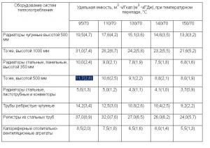

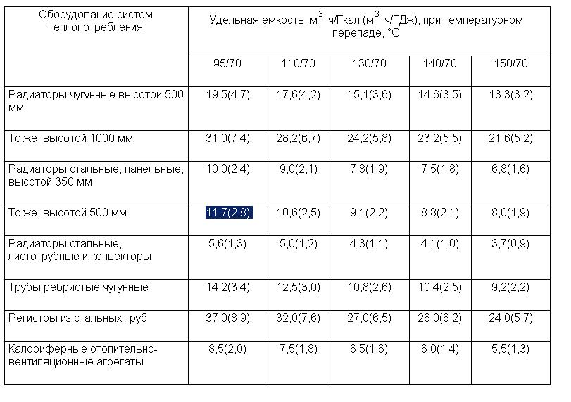

Выполняли проект по отоплению и вентиляции школы. Столкнулся с такой ситуацией. Паспорт на отопление и паспорт на теплоснабжение теплоснабжающая организация вернула обратно(госэкспертиза уже пройдена) с замечаниями:
- округлить величину тепловой нагрузки до целого числа(целое число в понимании ГУП"ТЭК" это "чтобы ноль на конце" - объяснили мне по телефону, т.е. например не 155355ккал/ч а 155360ккал/час).
- Откорректировать емкость системы - пересчитал по спецификации три раза(т.е. длину труб на пи*эр(квадрат) + емкости радиаторов) получается та же цифра что и стояла в графе раньше. Оказывается существует некая таблица, где указан тип радиаторов и какой-то коэффициент(мне лишь сказали что надо умножить мощность каждой СО на 11.7) и внести результат в таблицу.
- Убрать графу "Потери тепла в трубопроводах" и включить эти потери в мощность системы теплоснабжения с корректировкой расходов воздуха. Вот здесь я чего-то вообще прифигел.....
- Откорректировать емкость системы теплоснабжения (умнодив мощность на 5.5) blink.gif blink.gif blink.gif
Хотелось бы узнать у уважаемых участников, что это за таблица такая, по которой вот так сходу можно вычислить емкость системы helpsmilie.gif blink.gif blink.gif blink.gif ??? никто не сталкивался? я то емкость обычно считаю вышеописанным способом по спецификации. Может я отстал от жизни???

Гдето уже была такая тема, и таблицы были, но что - то не нашел.
Повторим.
МДК 4-03.2001
МЕТОДИКА ОПРЕДЕЛЕНИЯ НОРМАТИВНЫХ ЗНАЧЕНИЙ ПОКАЗАТЕЛЕЙ ФУНКЦИОНИРОВАНИЯ ВОДЯНЫХ ТЕПЛОВЫХ СЕТЕЙ СИСТЕМ КОММУНАЛЬНОГО ТЕПЛОСНАБЖЕНИЯ
Приложение 7, таблица 7.1 7. УДЕЛЬНЫЙ ОБЪЕМ СИСТЕМ ТЕПЛОПОТРЕБЛЕНИЯ
