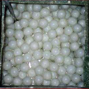

А воЩе /если про экономию/ нужно обязательно использовать аккумулятор холода. Сейчас есть хорошие - гидратные.
Пластиковые шарики заполненные гидратами. Использование аккумуляторов холода с "холодной" стороны, а тепла с "горячей" позволяет ополовинить установленные мощности ХМ сместить потебление в ночные тарифы /потреблять базовую эл. энергию/.
