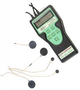

....Мы недавно проводили замеры тепловых потоков с использованием "Измерителя плотности тепловых потоков и тепловизора" так вот результирующим оказался отчет по тепловизионному обледованию по тепловым потерям так и не смогли сравнить с нормами.
Если можно подробней... Чем и как измеряли? Этим?
На Ваш взгляд, какая погрешность...
Длительность измерений... Сохранился ли архив? Что измеряли внутри помещения?
Спасибо.

Измеряли ИПП-2М

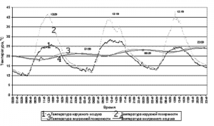

Стена из кирпича толщиной 12 см с внутренним и наружным слоем штукатурки. Температура наружного воздуха изменялась в пределах от 10 до 28 0C. Температура внутреннего воздуха изменялась в зависимости от наружных условий.
В течение исследуемых суток максимальная температура наружного воздуха в пределах 24-28 0С была около 13 ч дня, а минимальная - около 10-13 0С – в 2-4 ч ночи. В солнечный день виден равномерный сдвиг от наружной поверхности к внутренней. Температурная волна – время сдвига температурных кривых, соответственно, от наружной поверхности к внутренней - составляет около 7 ч, от наружного воздуха до внутреннего воздуха - около 12 ч.
Данные замеры были произведены без измирителя плотности тепловых потоков? с помощью регистраторов температуры?
Ugine_42
сообщение 24.6.2010, 8:42
Сообщений: 117
Регистрация: 19.2.2010
Из: Россия, Кемерово
Пользователь №: 46966
Интересная зависимость. Но вот складывается следующий вопрос - как проводить анализ полученных результатов?...Да графики красивые и наглядко отражают изменение температур и инерционность! Но допустим у нас есть здание с частичными дефектами изоляции стен, а частично имеются участки без них, которые соотвествуют нормам, и что тогда? увешать всю стену датчиками?...
Не проще ли будет определить средние значения тепловых потоков на поврежденных участках, а далее определив их площади мы определим суммарные ненормированные потери данного здания????
