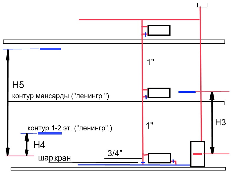

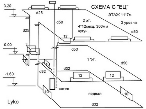

В отсутствие аксонометрической схемы дома, в jpeg, конкретно не подскажешь. Площадь превышает "стандартную". Однако, это вопрос "распараллеливания" разводки, чтобы избежать "немыслимых" диаметров и мощности котла (-ов). В качестве болванки "куда думать", могу предложить образец для 3-х уровней эт.
Цитата(BadMax @ 21.6.2010, 14:00) *
Высота здания + термостаты, сопротивление системы будет достаточно высоко для гравитационной системы.
Мне думается, что лутше сделать насосную систему отопления.
Высота здания, согласно тов. Сканави, только улучшает циркуляционное давление системы. Термостаты для гравитационной системы выпускают и ведущие фирмы.
Сопротивление системы, в связи с "повышенными" диаметрами и малой скоростью т/носителя минимально. Насос будет нужен. Для получения выше описанных преимуществ и возможно, уменьшения диаметров разводки. Хотя от диаметров зависит степень "полноценности" гравитационного режима - 100% или "дежурный", на случай отказа в принудительной циркуляции.

Или вертикальный вариант. Ознакомьте заказчика, как предварительно это будет выглядеть... Хотя, первый вариант можно сделать "понезаметнее". Если откажется - то "САМ"...
