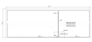

Опишу более детально свой проект. Здание:двухэтажное 72 м на 24 м (бытовое).Тепловой пункт расположен по центру. Ставлю распределительный коллектор на 4 контура.
- 1 контур нижняя часть первого этажа
- 2 контур верхняя часть первого этажа
-3 контур нижняя часть второго этажа
4 контур верхняя часть второго этажа
На каждый контур нагрузка- приблизительно 40 000 Вт, Длина после разветвления около 50 м
Есть схематичный эскиз
Гость_Илья М_*
сообщение 24.6.2010, 10:10
Я бы в таком здании сделал горизонтальную однотрубку кольцевую или бифилярную по твоему плану....однотрубка избавляет от гидравлической наладки на радиаторах.
В бифилярной же системе даже теплового перекоса между первыми и конечными радиаторами практически не возникло бы!!!...)))

Если сделаете попутную схему движения теплоносителя, то впринципе бесконечно (в теории) - у меня максимально была система метров 450-500 (точно уже не помню...где то так) - работает на ура. Если тупик...в теории не знаю, не считал, на практике как то ради интереса пробовали при монтаже переподключить трёхтрубку (попутку) в двухтрубку (тупик ) - около 70 метров работает, всё, что дальше - приборы не греются (но это практически без регулеровки вентилей под термоголовку...так на глазок последние штук 5 покрутили).
Giedi Prime
сообщение 24.6.2010, 23:14
Сообщений: 1180
Регистрация: 24.3.2006
Из: Причерноморье
Пользователь №: 2445
Я однотрубку точно не ставил бы, т.к. последние приборы приобретут впечатляющий размер. Двухтрубная попутная должна вполне прилично подойти.
