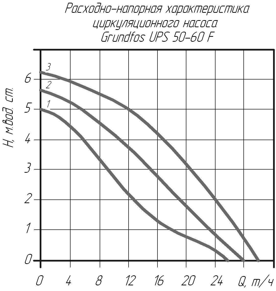

сообщение 26.7.2010, 23:40
Сообщение #46
Сообщений: 50439
Регистрация: 24.4.2009
Пользователь №: 32666
Цитата(V1taLiy @ 27.7.2010, 0:36) *
5.6 вроде...счас уточню еще
5.6 чего? "Приборы... 150... Что 150? А что приборы?"
Характеристкика это в бытовом понимании рисунок, ветка параболы, являющая зависимость расхода он напора.
Например вот:
Сообщение отредактировал HeatServ - 26.7.2010, 23:42

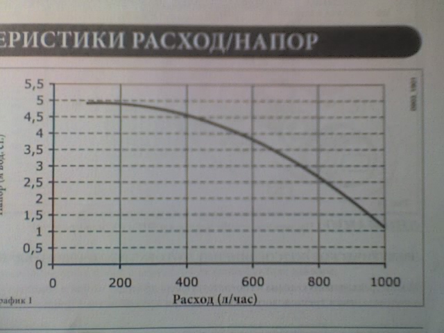

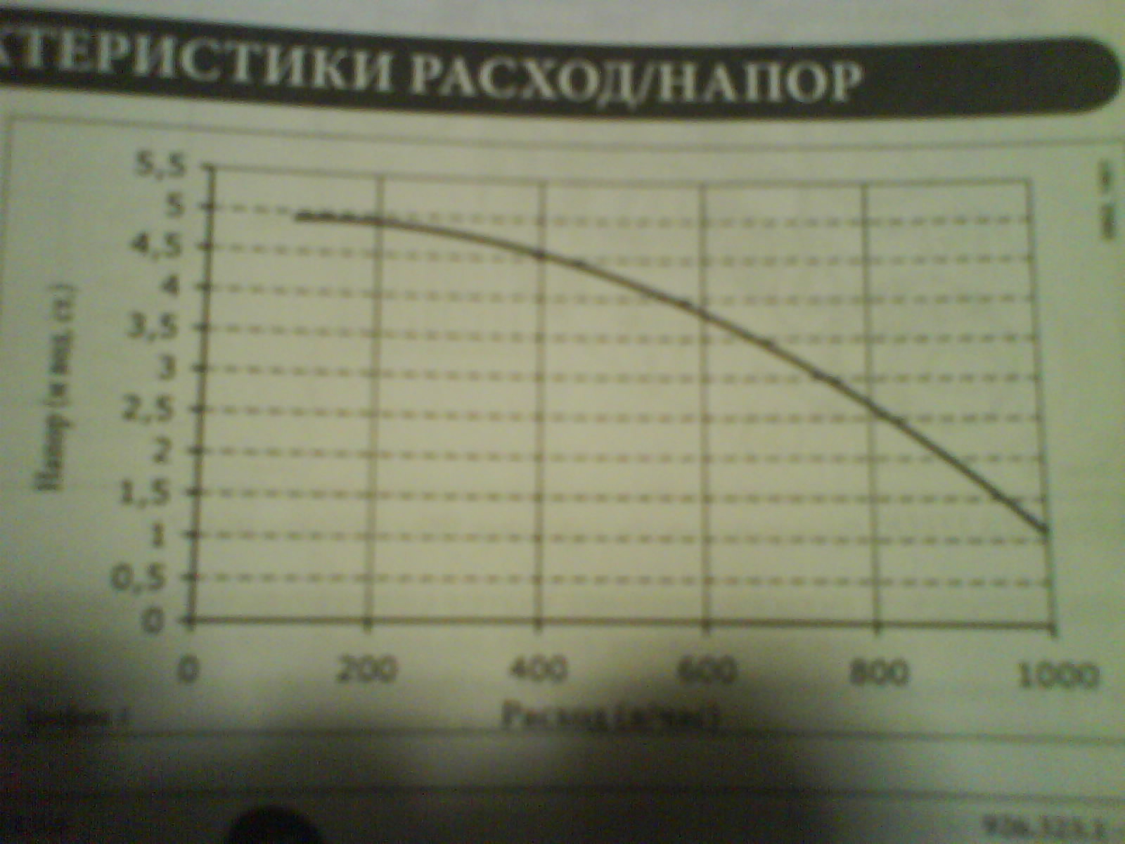

V1taLiy
сообщение 26.7.2010, 23:47
Сообщение #47
Сообщений: 49
Регистрация: 25.7.2010
Из: Горловка
Пользователь №: 65984
в паспорте есть график расход\напор:
сообщение 26.7.2010, 23:49
Сообщение #48
Сообщений: 50439
То, что надоть, только качества добавьте.
Впрочем, и без того понятно, что насоса хватит за глаза и за уши. Ставьте балансовые или просто косые вентили на каждую ветку и не думайте даже. Труба выше Ду25 не потребуется.
Сообщение отредактировал HeatServ - 26.7.2010, 23:52

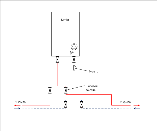

arch_artem
сообщение 27.7.2010, 8:55
Сообщение #52
Ando Masahashi
Сообщений: 194
Регистрация: 1.3.2008
Пользователь №: 16121
Вау, дежаву (намедни встретились такие картинке на форумхаусе biggrin.gif )
V1taLiy - забудте о гидроразделителях, "косой" вентиль - сленг от неграмотности
Делайте по схеме jota в посте №28.
Я бы вообще убрал балансировики на обратках и увязал все радиаторными вентилями.
Котел двухконтурный? - тогда и заполнения/подпитка будет через ввод холодной воды.
Фильтр поменял бы местами с шаровым.
В комнатушке с площадью 3,9 кв. м. установлен слишком большой радиатор.
