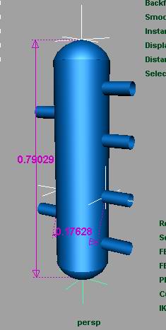

Вот набросал в maya стрелку. Есть пара моментов: можно ли 2 ветки отопления подключить с 1 насосом на выход стрелки? (4 входа - для котлов)и второе это может быть какие то рекомендации есть по стрелкам? В инете нашел некоторую информацию - изучаю.
сообщение 14.5.2011, 22:05
Сообщение #74
Сообщений: 50503
Регистрация: 24.4.2009
Пользователь №: 32666
Что-то не очень понятно как это будет принципиально, набросайте схемку.

Зачем нужна стрелка, я не сильно понял. Конечно, если будут работать 2 котла одновременно, тогда да. Но тогда нужен насос после стрелки на систему или 2 - по одному на крыло.
Монтируйте из того, что есть. Если сделаете на магистралях уклон не менее 2мм/м длины и на высшей точке поставите воздухоотводчик - воздух выйдет....

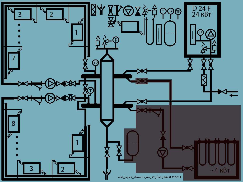

Всем доброго времени. Такая вот схемка в первом варианте...

Оригинально! Особенно - стрелки на разделителе и включение нагрузки на 4 кВт (из низкой температуры в высокую).
Зачем Вы этим сами занялись, доверьте кому-нибудь, некому что ли?
У меня сотрудник был - отличный механик (не электромеханик). Но если ему, к примеру, нужно было установить привод на свой механизм, он обкладывал себя учебниками и справочниками по приводам и начинал изводить всех сотрудников в КБ вопросами, сомнениями, вариантами модернизации приводов и пр. Вот вроде бы и поддерживать нужно было , но нервов иногда не хватало. За это время он столько полезного успел бы сделать!
V1taLiy
сообщение 18.5.2011, 23:17
Сообщение #80
Сообщений: 49
Регистрация: 25.7.2010
Из: Горловка
Пользователь №: 65984
я не утверждаю что ошибок так нету. Подскажите что поменять. Сам, за то что обратится к профессионалам, но к кому??? На рынок я не пойду - там профи нету. А откуда то с области везти или обращаться - не потянем скорее всего.
По поводу тэноф - это схематично изображено канечно же.
Друзья, может прокоменнтируете....?

А по поводу котлов: довольно убого смотрится 4-х кВт котел рядом с 24-х кВт ферролькой. Да и сама ферролька очень «боится» бросков напряжения в сети …

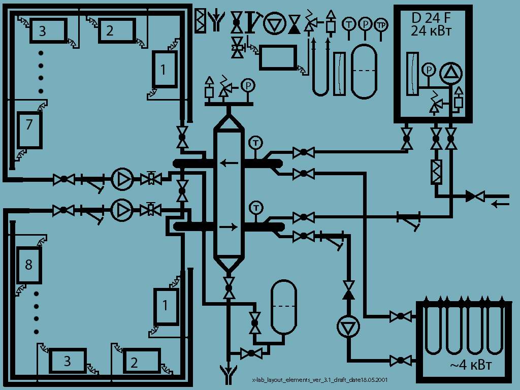

Схема такая. Затемненное еще не реализовано.
