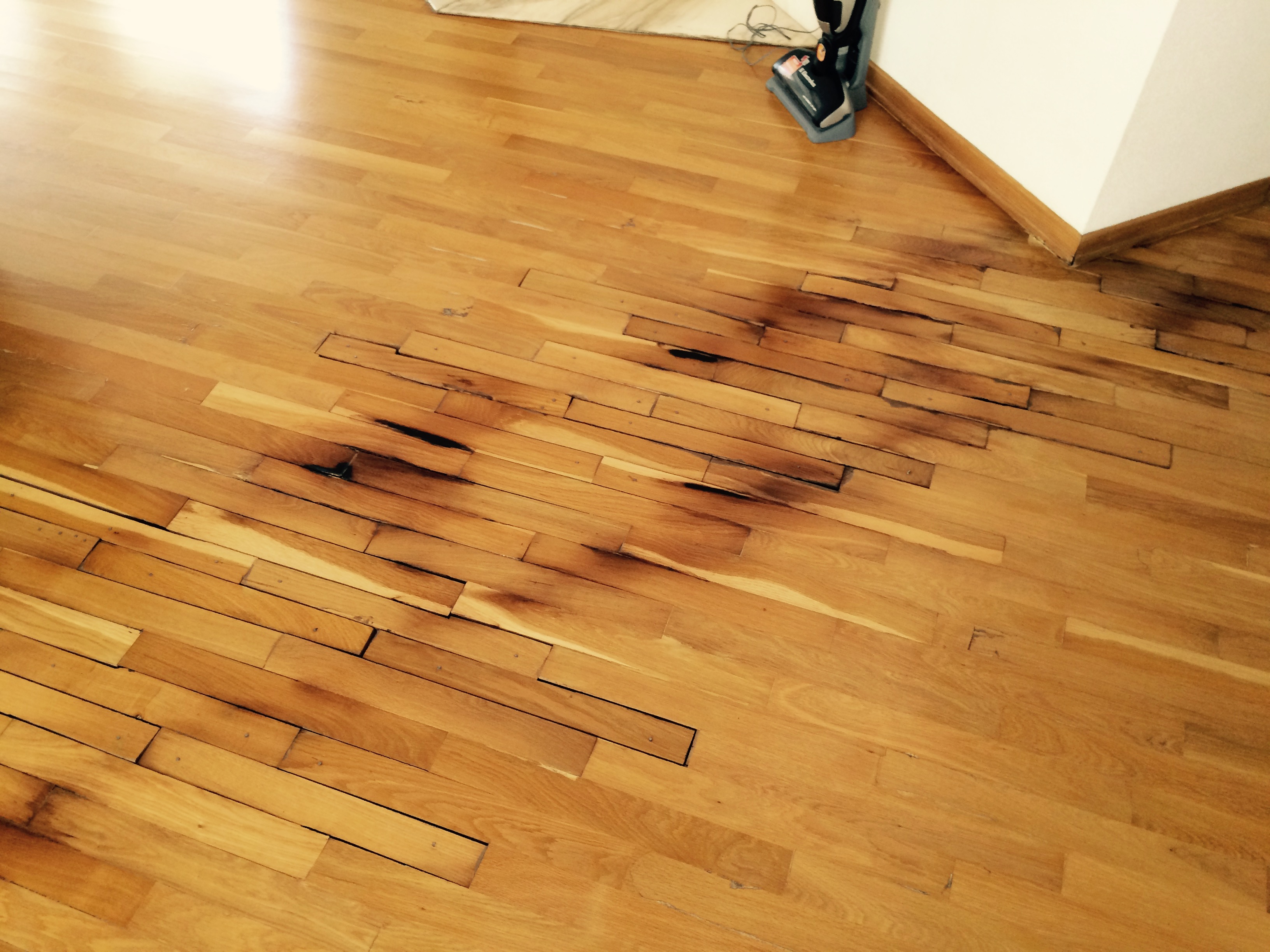

Что скажете на этот случай?
Паркет, стяжка не менее 30мм сверху, труба в изоляции, труба без стыков....поидее сухая.

это битумное что то проступает? ну не обугленность же от водянной трубы.

Не битум и не обугленность, труба со слов сухая, в изоляции , в стяжке, на расстоянии от паркета....просто через время сначала вздулся потом потемнел паркет над трубой- какова причина этого явления?

На что положен паркет? на фанеру чем приклеили? По фото( увеличил) вроде как не обугленность, а просто нечто как чем то черным обработано( как морилкой, но типа снизу ). Хоть гвозди и торчат( видны на фото),но это скорее сами хозяева пытались что то сделать.
Про потемнение точно не скажу - возможно, в составе лакового покрытия есть вещества, темнеющие при прогреве.
О возможном вздутии и рассыхании паркета предупреждали на семинаре Рехау по тёплым полам. Основные рекомендации - применять меньшую температуру теплоносителя под паркет и не любой паркет, а со специальным значком (уже не помню каким). Якобы, такой паркет подвергается специальной подготовке/сушке. Можете обратиться за консультацией в их представительство в Вашем городе - они смогут сообщить подробности.

я думаю только вскрытие покажет, да действительно, хозяева пытались подлечить.....самое интересное что труб идут дальше вдоль стен наружных к радиаторам, там такого эффекта - нет. а вот посередине комнаты он уже 2й раз наблюдается......после 1 вскрытия ничего не нашли, развели руками только и утопили трубы чуть глубже.....
врядли на фанеру укладывали.....и морилки не должно быть поидее снизу...черное это чтото типо плесени получается....

Не, не морилка, это все же скорее просто потемнение дерева( как на фотке фасада) и лак тут не справляется( самые лучшие образцы дольше т 5-7 не вытягивают, требуют ремонта). А тут трубы и повышенная Т, но где то рядом влага и скорее из воздуха. Сперва еще думал на клей(есть черного цвета клей, па на битумной основе), но таки не так проступает, не такой картинкой.
А на нижнем этаже в этом месте под труба кое помещение и каков послойно пирог всего перекрытия?
как то душевую лейку оставили включенной( утром воду отчего то отключили), а потом воду дали. из душа(лежал шлаг на дне ванной) струей добило до коридора и лило так, пока соседи не пришли. Нормально так натекло, кровать в метрах 12 от ванной, так в лужу встал. Совками в тазы воду собирали. паркет потемнел на стыках, особенно на торцевых. потом правда за месяца два таки сошло потемнение. сейчас не увидеть .Но это в МКД, а не в частном доме,где уровень решений инженерных может быть совсем .. совсем не того уровня( может быть, но может и быть нормальным)

А температуру паркета пирометром или хотя бы контактным датчиком не меряли????

нет, сейчас же не сезон , отопление отключено, ну можно будет сказать хозяевам чтоб потом они померяли, но самое удивительное в том, что есть участок с вот таким дефектом, и есть такой же участок с трубами но без проблем с паркетом

Самое простое, что приходит на ум - предъявить рекламацию изготовителю паркета.
Либо реально замерить температуру или посмотреть по схеме, насколько далеко от источника теплоты находится данный участок. Может какое-то время действительно по трубам шел кипяток? Неисправность автоматики?

Думается мне, это от воды... Планки чуть подразбухли, появились щели, туда попала влага при уборке и пошло все цвести и бухнуть дальше....

насчет источника теплоты тоже не увязка......котел гдето метрах в 10 от начала дефекта........схема такая :
котел - коридор - комната, участок с дефектом - комната, участок без дефекта - радиаторы....
вопрос почему тогда в коридоре после котла нет того же по причине кипятка?

Трубы могли быть проложены по-разному.
Тогда лучше откулупать одну планку и точно выяснить - чернота химического происхождения или это плесень.
