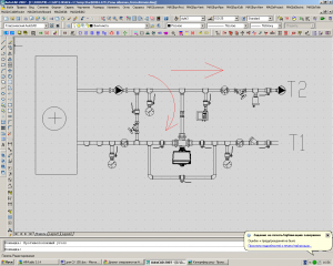

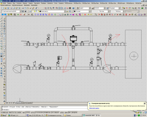

сообщение 3.8.2010, 16:01

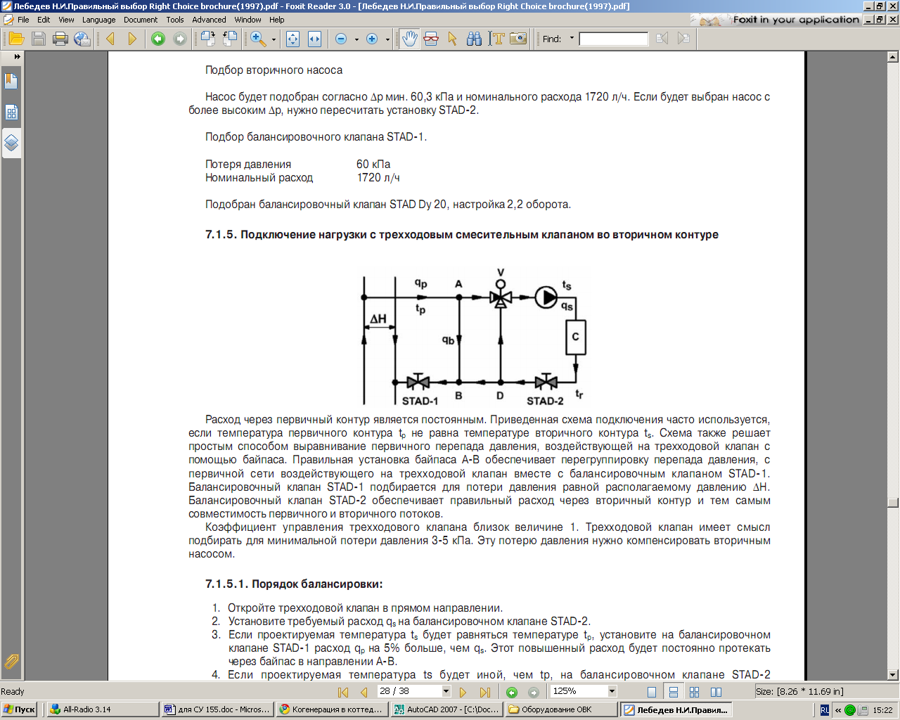

3. Если мы говорим об дном и том же узле, то его я взял из см. прикрепленный "трехходовой".

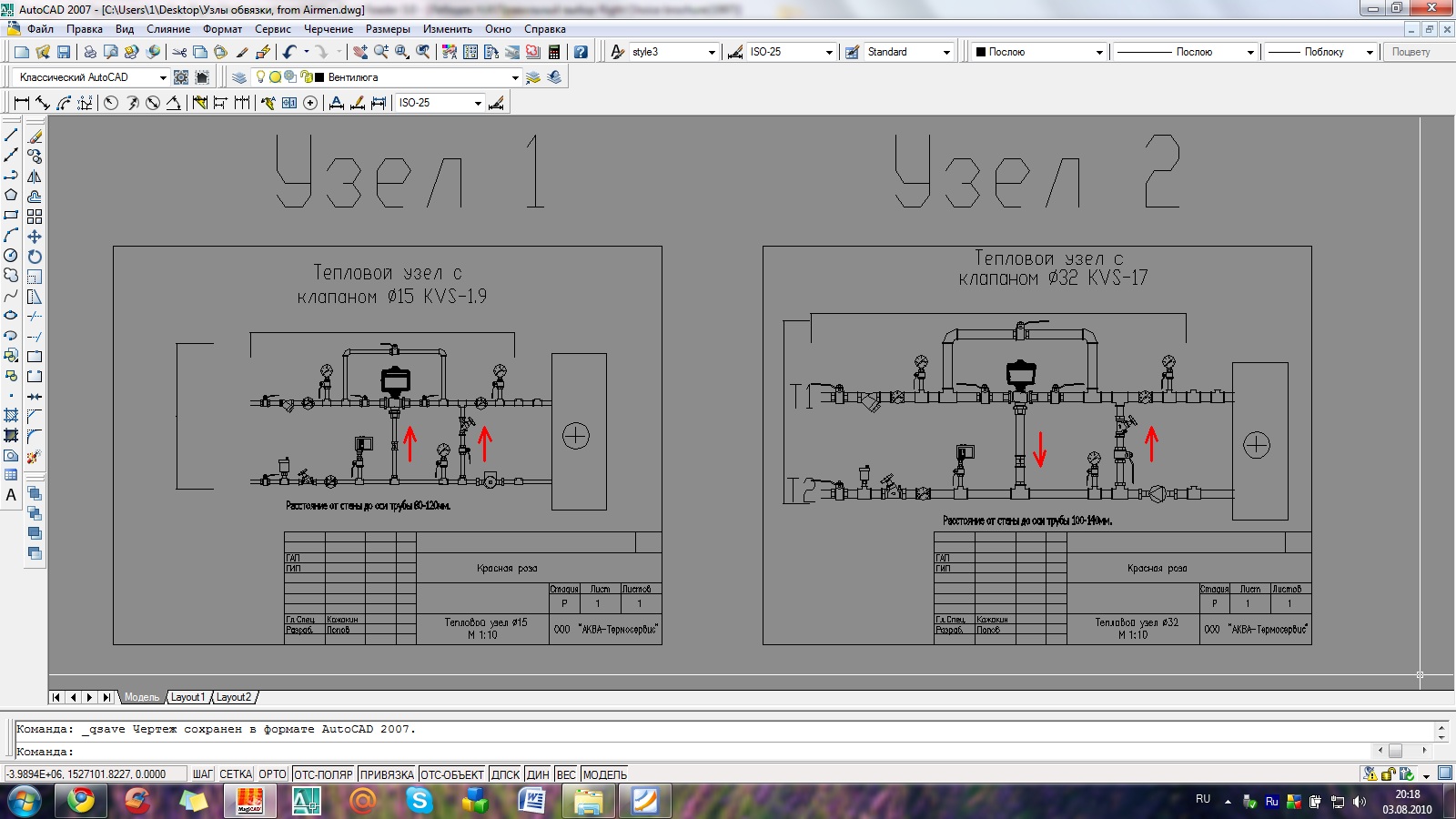

4. Калорифер. Что то я Вас не пойму по поводу "навстречу друг другу"...Вы хотите сказать что вот такая схема(см. приложение калорифер) не рабочая?
9. "Мозги кипят", написал температура для теплого периода, так 26,3*С. Спасибо).

Пользователь №: 10542
Я не про калориферы, а от теплообменника когенератора. Вы бы хоть пронумеровали или обозвали элементы схемы. А так это не схема, а рисунок какой-то .......наскальный....
Откуда, из какого источника эти схемы калориферных узлов?
Сообщение отредактировал jota - 3.8.2010, 17:47

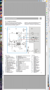

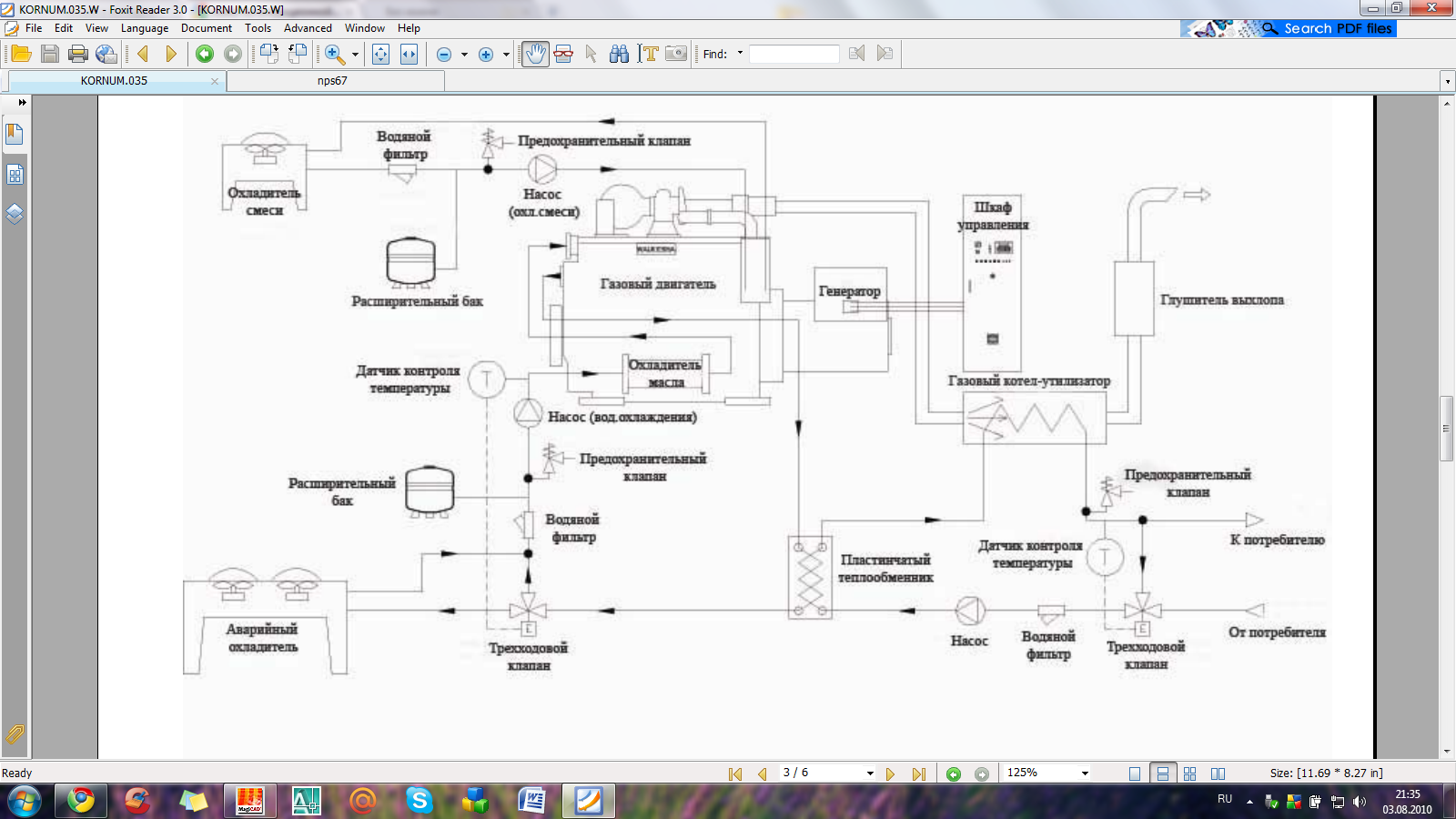

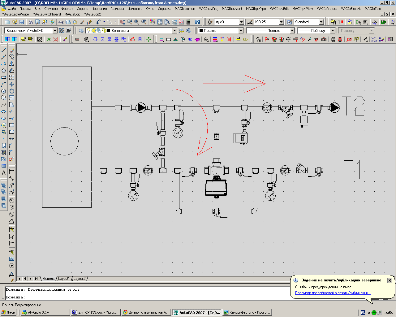

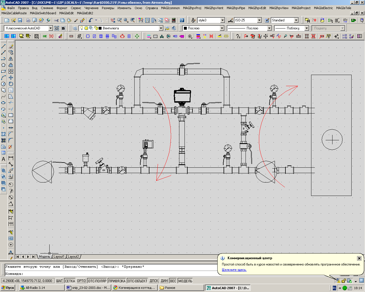

Гость_Slava1_*
сообщение 3.8.2010, 18:17

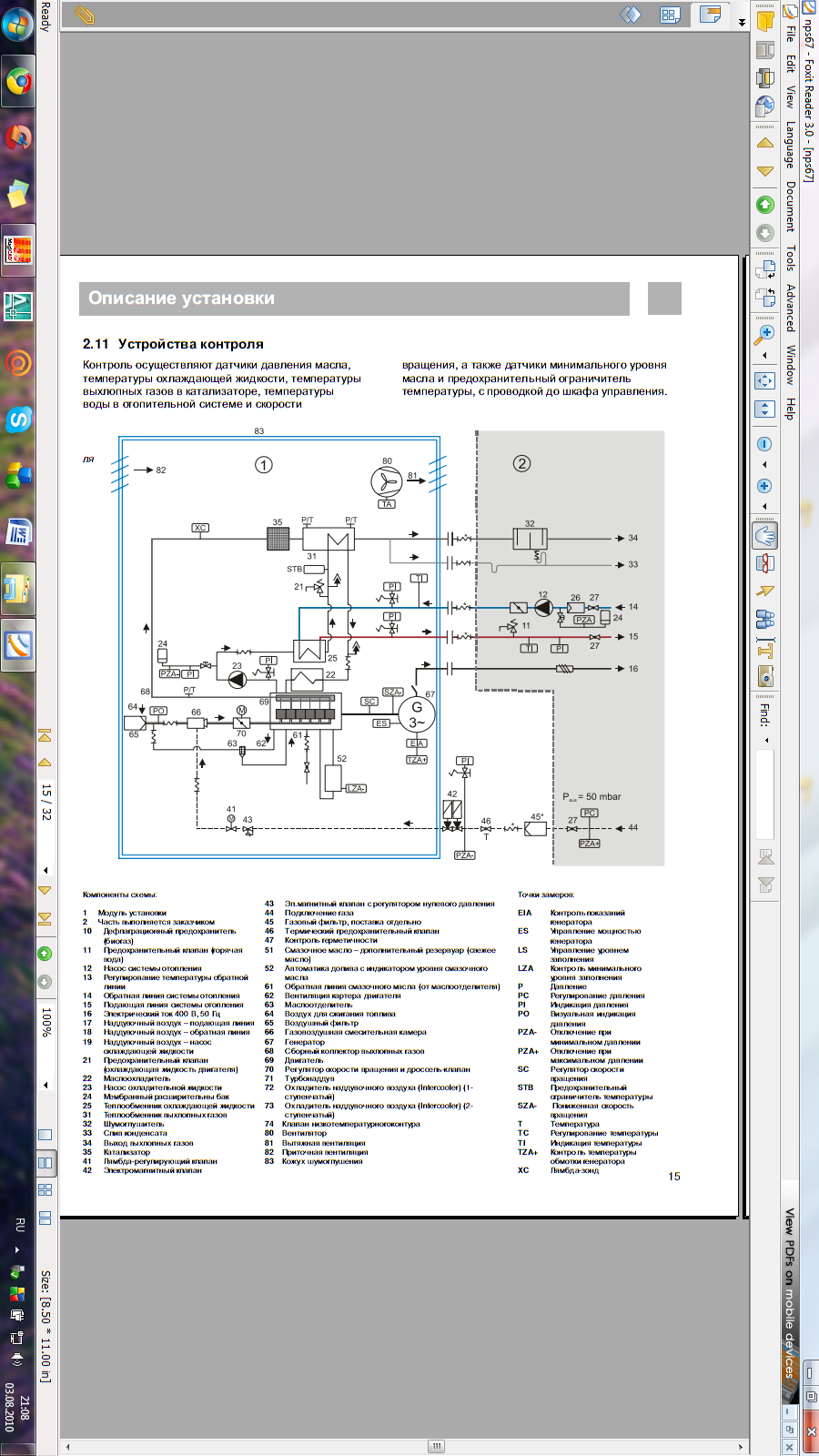

На счет теплообменника когенратора узел из книги Лебедев Н.И.Правильный выбор Right Choice brochure(1997) стр. 27-28.
Про калориферы, на aircone, обсуждалась тема по узлам смешения, там ss27, выложил вот этот файл(смутило, что на узле 1(см.файл) обратный на перемычке трехходового и байпаса направлены вверх, не могу представить, как сделать так чтобы он заработал).
Насосы пронумеровал, а по остальному вроде и так можно понять.
Сообщение отредактировал Slava1 - 3.8.2010, 18:34
Прикрепленный файл  Узлы_обвязки__from_Airmen.dwg ( 1,15 мегабайт ) Кол-во скачиваний: 470
сообщение 3.8.2010, 18:43
Сообщений: 20908
Регистрация: 8.8.2007
Из: Vilnius
Теплообменник когенератора - пассивный элемент (без насоса - наружный не учитываем) поэтому надо было использовать схему с смесительным клапаном. В вашей книге это 7.2.1 насос может быть как на подаче так и на обратке. На подаче выше и удобнее обслуживать.
Определите задачу: что надо контролировать подачу на нагрузку или работу ТО когенератора. На ту линию и ставите 3х клапан.
Схема подачи тепла, по сравнению с внутренней схемой когенератора, очень простая и мало чем отличается от схемы распределения от котельной или ИТП. Вы слишком перемудрили.
Вам надо решить главный и принципиальный вопрос - буфер или аккумулятор. После этого решать со схемой, т.к. будут принципиальные отличия....
Если будете использовать Viessmann, они имеют готовые схемы присоединения....
ss27 тогда осваивал Асад МЕР и рисовал эти безразмерные рисунки.... biggrin.gif на узле 2 ошибка.....
Книга Right Choice от IMI Internationale написана чешскими инженерами. Лебедев написал рецензию к русскому изданию...

Теперь на счет калорифера, Jota, Вы ничего не перепутали? См. прицепленный файл, как работает узел 2 - понятно(как двухходовой), но в узле 1 по-моему ошибка с направлением обратного клапана на перемычке трехходового, ну или или байпас тогда не нужен.
Виссман. У них модельный ряд узковат, мне рекомендовали японцев(маркуи тех. описание выложу в пятницу), а из готовых решений(искал, когда хотел их установки поставить), нашел только это(см. файл). В описании требования по защите обратки и постоянный расход. Если дадите ссылку на "готовые схемы присоединения", буду весьма признателен.

Вот, нашел в сети схему обвязки когенератора...
Кстати Jota,забыл спросить ,с буфером на подаче моя(первая)принципиальная схема рабочая?
