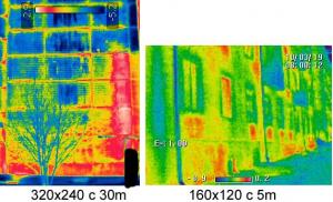

1. Смотря какой пирометр и какой тепловизор. У дешевых тепловизоров нет такой функции, как определение максимальной температуры в области (например, для оценки температуры радиаторов или отопительных стояков).
2. Степень черноты необработанной бетонной поверхности и штукатурки 0,85-0,9. Значение 0,5-0,6 - это для заполированной бетонной плитки. И вообще, все эти степени черноты - для стройматериалов вещь довольно приблизительная и усредненная, плюс-минус процентов пять-десять, так как для излучения большую роль играет качество и свойства поверхности, что в стройизделиях довольно вариативно.
3. Если Вы хотите по температуре стенки определять теплопотери, учтите, что у стены есть тепловая инерционность, поэтому одноразовый замер и расчет по формуле теплоотдачи alfa*(tстенки - tвоздуха) даст более или менее точное значение только при установившемся тепловом режиме (которого в реальности здание никогда не достигнет). Причем погрешность результатов здесь поределяется не процентами, а разами.

Выбираем тепловизор для ЖКХ, задача обследование зданий (швов, примыканий, кровли, и т.п.) и квартир на предмет утечек тепла. Высотность зданий ограничена 9 этажами, забортная температура от -30 и ниже, средней можно считать около -33-35.
Помогите определиться с выбором. Цена точно не определена, но ориентировочно около 300 тысяч рублей, с корректировкой как в плюс так и в минус.
Посмотрел цены на тепловизоры flir, как одни из рекомендуемых в этой ветке, цены на приборы с матрицами 320*240 выше 400 тысяч, насколько такая матрица будет полезнее для обследования зданий (в отсутствии опыта просто не представляю), чем более мелкая? Еще нашел тепловизор HotFind-L, матрица 384*288 при цене в 262 тысячи, цена очень привлекательная, но стоит ли этот прибор того чтобы его купить?
Zorch
сообщение 3.12.2010, 9:21
Сообщение #133
Сообщений: 155
Регистрация: 12.4.2010
Пользователь №: 51991
Zelenka,
Вам работать с прибором. Купить сейчас камеру можно за 90т.р. Но будет ли Вам с этим комфортно работать? это вопрос. и что еще важнее, будет ли вообще возможно с такой камерой работать в ваших условиях.
Оптимальным для зданий, я считаю матрицу 320х240. Оптимальным по соотношению цена/качество. Если позволяют деньги, можно брать матрицу больше, если нет средств, то эту. Фактор цены тут важен финансистам, спецам обычно важен сам прибор.
По китайским тепловизорам думайте сами. Но одно точно, это не тот китай, о котором говорят хорошо.
Есть зарекомендовавшие себя фирмы. Там и надо выбирать.

Для небольших объектов можно посмотреть и на недорогой Flir i50. Он около 250 т.р. будет стоить. В руках держал модельку постарше i60. Понравилась эргономика, в принципе картинка нормальная, ну и конечно оперативностью работы. Плюс все флировские штуки типа радиометрического джипега.
У меня один из самых дешевых тепловизоров- производства SAT. И даже в нем есть определение максимальной температуры и в софте и в приборе. Для оценки температуры радиатора нужно мерять контактником. Тепловизор дает равномерное поле.
2 Поэтому тепловизор показывает равномерность поля температур, температурные аномалии - проверять глазами не забываем, солнечный блик это не поврежденная изоляция - а для остального определяю степень черноты по разности показаний тепловизора и контактника.
3 Соглашусь. Хотя в жизни всякое бывает.
