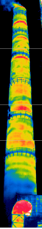

Gedeon а как вы предоставляете услуги по тепловизионной диагностики если у вас лаборатория не аттестована я уже не говорю про аттестованного специалиста - это между прочим противозаконно, за данные услуги нельзя брать деньги, для собственных нужд применять только можно. На данный момент и имею информацию о нескольких энергоаудиторских организациях которые аттестованы только по тепловому методу контроля(лаборатории аттестованы).
Тестами не работал, и честно говоря не очень охото т.к. охото с матрицей от 320 х 240.
И вопрос ко всем кто занимался ТК высотных сооружений от 100м-250м. если можно скиньте термограммы.
Энергопаспорта тоже делаем но об есть другая тема, (причем не только здания но и крупные предприятия с численностью 5000 - 6000 чел. вот например предприятие энергоаудит которого мы недавно провели http://www.altaivagon.ru/ )

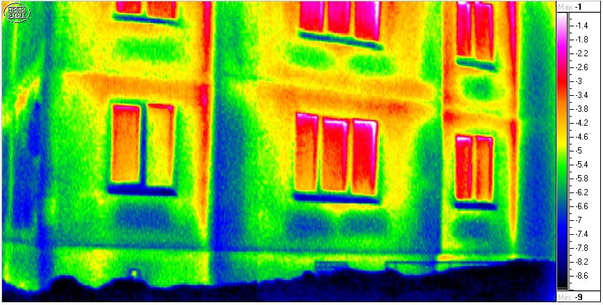

это Нек расстояние 50м.

Иртис 2000, метров с 20, 2 термограммы склеены

Ж/б дым.труба 120 м, ThermaCAM SC 2000 (320х240). Про камеры 120х160 я ничего не говорил. Их конечно использовать для таких задач нельзя. Если будет интересно почему, могу объяснить. А вот 320х240 вполне можно и без доп. объективов.

Использую ИРТИС-2000 для определения теплозащитных характеристик наружных ограждающихконструкций зданий.
Нареканий особых нет, недостаток - жидкий азот и некоторая некомпактность.
К температурам с наружной стороны - никогда не привязывался, исключительно качественная картина и выводы для дальнейших действий.
