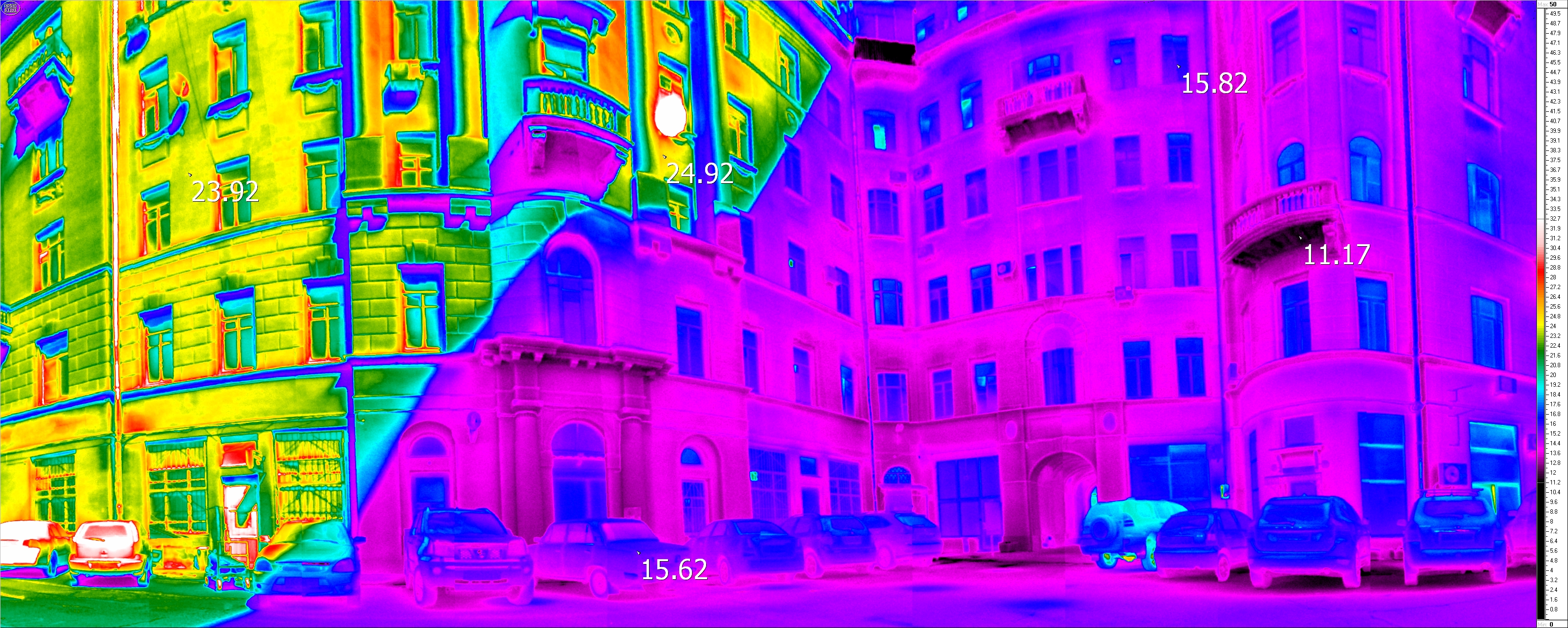

Цитата(irtis @ 31.3.2011, 16:45) *
Примеры попробуем загрузить. Это устройство коренным образом отличается от всех импортных, как и наш термограф.
По ряду признаков снимали при засветке фасада солнцем.
Рассказали бы хоть, что за изображение. Цифры - это температура? Весной или осенью снимали? На левую часть наложили фотографию? И почему справа все такое однородное? Судя по всему, там термограмм 70 или больше склеено?
Да, и поясните, в чем коренное отличие ИРТИСа от всех импортных?

термограмма прикольная.. но действительно непонятно.. точнее так:
слева (цветная часть) нормально.. почему остальное здание снято в другом диапазоне?? или это нельзя в принципе настроить на ИРТИСе?
почему такой сильный цветовой контраст, при разнице температур в 9С.
на фиолетовой части тяжеловато разглядеть характерки.
