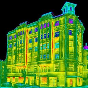

				Цитата(tpa2009 @ 31.3.2011, 18:42)   По ряду признаков снимали при засветке фасада солнцем.  Рассказали бы хоть, что за изображение. Цифры - это температура? Весной или осенью снимали? На левую часть наложили фотографию?  И почему справа все такое однородное? Судя по всему, там термограмм 70 или больше склеено? Да, и поясните, в чем коренное отличие ИРТИСа от всех импортных? Был загружен файл с температурами и со шкалой, вопрос к модератору (можете посмотреть примеры на нашем сайте). Вообще это термограмма собрана автоматически из 50 термограмм, создается общий массив данных, который в дальнейшем обрабатывается как один кадр. В каждой точке Вы можете померить температуру, рассчитать приведенный коэффициент сопротивления теплопередаче (для стационарного режима), построить графики, гистограммы и т.д. Снимали весной для своего удовольствия, фотографию не накладывали. Конструкция ИРТИС коренным образом отличается от  всех матричных тепловизоров. Отсутствие оптики на входе, компенсация температурного дрейфа и  т.д. позволяет получать достоверные данные (радиационные температуры) в каждой точке, обеспечивать равномерность чувствительности, оптической разрешающей способности по всему полю термограммы, нет сильной зависимости от расстояния (если нет влияния атмосферы) и угла визирования. Исходя из этого, нам удалось полностью автоматизировать процесс получения термограмм с дальнейшей их склейкой.

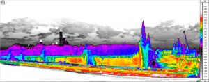

				Цитата(irbest @ 4.4.2011, 14:28)   матрица 240х320. На фокус не жалуюсь. Радиометрический формат SIT. Программа GRAYESS Stich (OEM GORATEC). Поддерживает FLIR FLUKE TESTO NEC SAT. Можно убирать геометрические искажения. На склеивание 35 термограмм вручную ушло 25-30 мин.  Пробовал другие программы, но при автоматическом склеивании получается размытость.
  Есть ли в Вашей программе возможность обрабатывать другие форматы?
  Подскажите, кто знает, у FLIR автоматическое склеивание и какие отзывы? У нас панорамное изображение складывается автоматически за несколько секунд в зависимости от возможностей компьютера. Можем получать даже круговую панораму.  Форматы других приборов не поддерживаем, так как способ и возможности получения данных принципиально разные

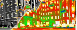

				Цитата(irbest @ 4.4.2011, 14:36)   Вот автоматическая склейка в Microsoft ICE (около 40 термограмм). Но это jpg   Интересная термограмма. Почему окна на верхних этажах холоднее чем на нижних хотя стены приблизительно имеют одинаковую температуру

				Цитата(irtis @ 4.4.2011, 13:33)   Интересная термограмма. Почему окна на верхних этажах холоднее чем на нижних хотя стены приблизительно имеют одинаковую температуру это небо отражается в окнах верхних этажей, а в нижних - соседние здания

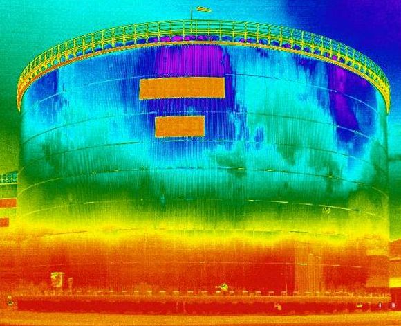

				Цитата(Zorch @ 4.4.2011, 15:37)   небо бывает разное.. красиво в камеру смотреть на вент. фасад, по которому плывут облака...   можно и резервуаром наслаждаться   . Кстати, тоже панорама

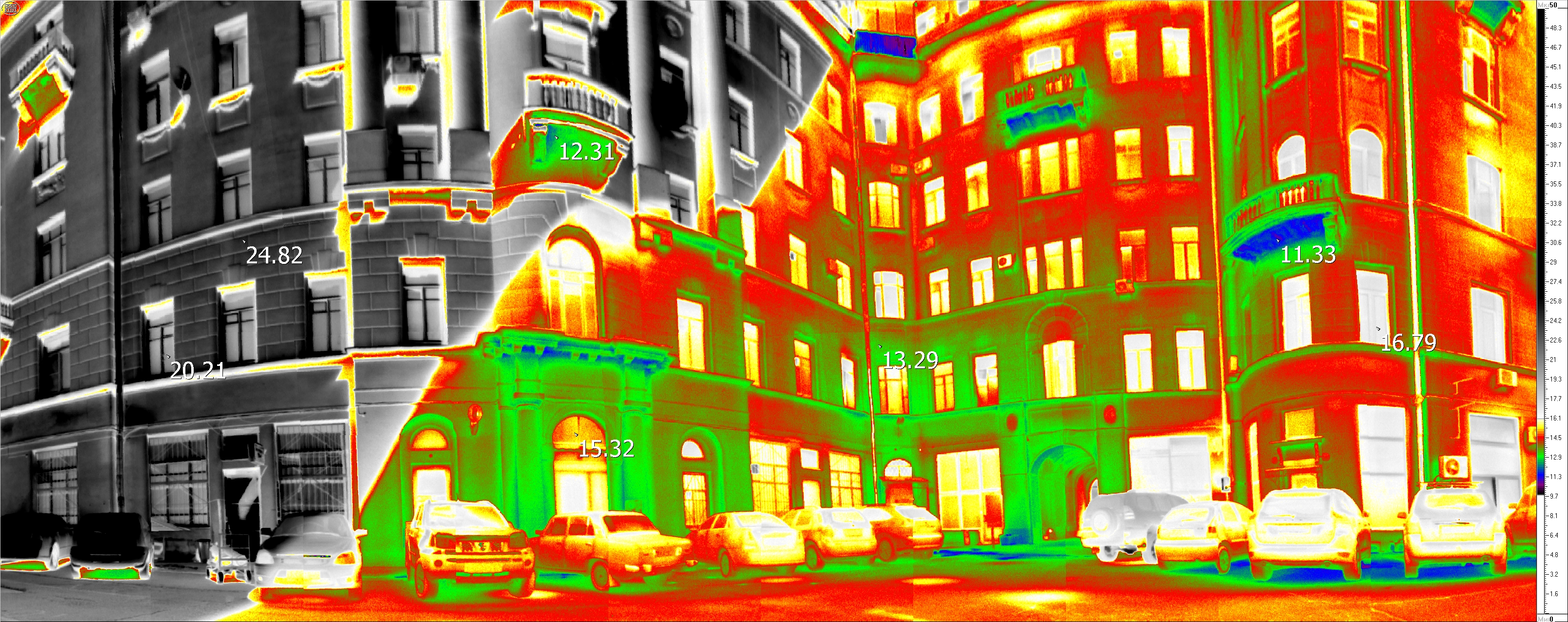

				Цитата(Zorch @ 1.4.2011, 22:08)   термограмма прикольная.. но действительно непонятно.. точнее так: слева (цветная часть) нормально.. почему остальное здание снято в другом диапазоне?? или это нельзя в принципе настроить на ИРТИСе? почему такой сильный цветовой контраст, при разнице температур в 9С. на фиолетовой части тяжеловато разглядеть характерки. Василий, поверяют тепловизоры на АЧТ.. которые покупаются у продавцов.. только это не значит, что купив АЧТ, Вы сможете что-то поверять.. для себя проверять - пожалуйста.  калибровать - импортные никто не будет сам.. ИРТИС конечно у Михал Иваныча   РОСТЕСТ, например, поверяет 2мя ЧТ.. одно для отриц. диапазона камер, другое - для выше 0С.  Термограмму снимали в мае, отопление выключено. Просто одна сторона освещена солнцем, а другая в тени. Задачу энергоаудита не ставили. У нашего прибора широкий динамический диапазон, поэтому теневую сторону можно рассмотреть также подробно,  с использованием второй палитры.

				Цитата(irbest @ 4.4.2011, 18:37)   можно и резервуаром наслаждаться   . Кстати, тоже панорама  Резервуар хороший, только непонятно, это уровень плыл или переотражения.

				Цитата(irtis @ 4.4.2011, 18:46)   Термограмму снимали в мае, отопление выключено. Просто одна сторона освещена солнцем, а другая в тени. Задачу энергоаудита не ставили. У нашего прибора широкий динамический диапазон, поэтому теневую сторону можно рассмотреть также подробно,  с использованием второй палитры. все равно не то что-то. почему при склейке вся картинка не раскидалась по диапазону ?? как на автомате вообще строится диапазон: например, в одном снимке макс темп +15, в другом +35.. как ПО выстроит картинку?  0 +15С с засветками? или 0 +35 вся термограмма? или для каждого кадра свои диапазон? Коллеги, давайте, пож-та, с термограммами в отдельную тему пойдем.. а то все в кучу. Цитата(irbest @ 4.4.2011, 18:37)   можно и резервуаром наслаждаться   . Кстати, тоже панорама красиво..  Цитата(irtis @ 4.4.2011, 18:53)   Резервуар хороший, только непонятно, это уровень плыл или переотражения. где именно?

				Цитата(irtis @ 4.4.2011, 16:53)   Резервуар хороший, только непонятно, это уровень плыл или переотражения. резервуар аммиачный. Уровень не увидеть. Отражаются проплывающие облака. Снято для демонстрации панорамной съёмки, разрешающей способности тепловизора и бесполезности обследования.
