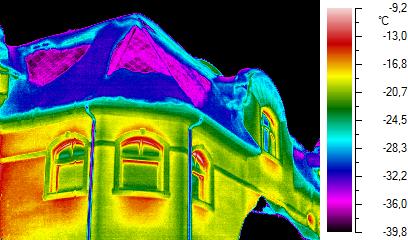

Цитата(irtis @ 5.4.2011, 15:02) *
Вы это сможете оценить, если просто направите тепловизор на стену и подождете, или вынести его на улицу там поработаете и войдете в помещение и опять посмотрите на стену, а для изоляторов 0.3 градуса достаточно, еще не забывайте о пере отражениях на фарфоре в диапазоне 8-14 мкм. Про -40, если бы наши приборы не работали не писали бы, а вообще сколько выдержит оператор.
Поясните, пожалуйста, смысл прилагаемой термограммы.

почему на последней термо-ме такие "шумы"?
Показана работа -40 оС.
Простите, что на какие-то вопросы не ответили. Пожалуйста, звоните на прямую в офис с удовольствием поговорим. Рассуждать об основах инфракрасной техники на форуме слишком объемно.
Хотелось спросить. Зависит ли точность измерения пирометров от расстояния, если размер объекта больше измеряемого диаметра?
"Шумная термограмма"?, а у Вас какие на -40

про шумную тер-му ответ ваш просто исчерпывающий и профессиональный... сразу хочется обсудить более объемные темы по телефону.

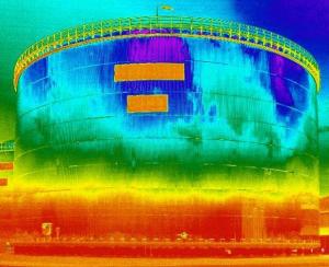

Zorch уже писал - каждому своё.
Одна из задач термографии - не только обнаружить дефект, но и его локализовать. Панорама может показать положение дефекта относительно других точек, видимых без тепловизора. Иначе сам оператор может запутаться или ошибиться в определении местоположения дефекта.
Термограмма стены состоит из 9 отдельных термограмм. Смысла делать 9 отдельных отчетов нет. А панорама даёт целостное восприятие состояния объекта. Кстати, пожалуйста, прокомментируйте дефект.

Вот такие. -28С. Без шумов. А в -40 действительно лучше печка, грелка и глинтвейн.

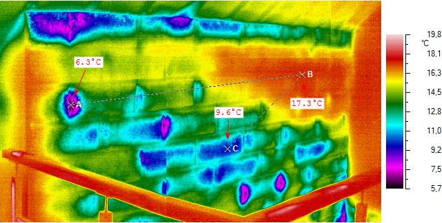

Применительно к зданиям внутренняя тепловизионка дает намного больше информации, чем внешняя. Кроме того, на неё не влияют осадки, засветка солнцем и другие катаклизмы. Делать полный набор снимков, как внутри, так и снаружи смысла нет. Снимать надо только дефекты, что значительно скажется на толщине отчетов. По наружной съемке методика такая: поиск дефектов - съемка найденного. Имея хорошую фотографию фасада (снятую фотокамерой) и фотографию дефекта, снятого камерой тепловизора, локализовать место кадра труда не составит (те же окна, как правило, индивидуальны - шторки, цветочки и т.д.). Кроме того необходимо после каждого снимка обязательно делать заметки к нему (в журнале или голосовой заметкой). Это необходимо не только для локализации, но и облегчает дальнейшую работу, например написание комментариев к снимку. А съемка всего фасада, что бы потом на нем локализовать два-три дефекта - пустая трата времени. Тем более, если снимков не девять, а, например, девяносто.

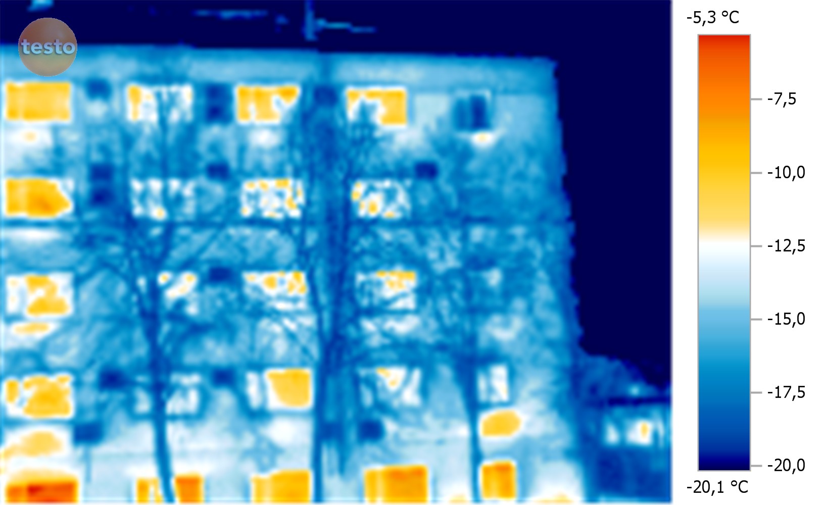

Цитата(zabexpert @ 6.4.2011, 14:37) *
У кого есть 875 Testo- скажите, как он ведет себя на морозе?
Testo 881, работал при чуть холоднее 20. Вот что под рукой есть, снимок не очень удачный (резкость не выставлена), но температуры видны.
Кстати, после загрузки обратил внимание - почему то очень большой размер рисунка в точках (я его экспортировал из IR Soft).
Похоже на мансарду, стена кажется из блоков. На стыке крыши и стены возможно протечка. Хотя по термограмме гадать - неблагодарное занятие. Разбираться надо всегда на месте, сразу после обнаружения дефекта, а не в офисе ребусы разгадывать.
а опишите подробнее пирог стены, кровлю.. подкровельное пространство..
при съемке больших фасадов и др крупных объектов, панорамный снимки действительно нагляднее, чем поэтажная раскадровка.. для Заказчика тоже гораздо нагляднее..
если нет фокусировки, то и температуры не видны. Главное - фокус и дистанция. Всё остальное в офисе. Это одни из основных законов термографии. А для съёмки фасада здания выше второго этажа 120 пикселей недостаточно. Дистанция 5-6 метров - это предел для такой камеры со стандартной оптикой.
Еще раз внимательно посмотрите панораму резервуара.
1. Съёмка камерой 240х320. Элементы конструкции видны довольно чётко (например, ограждение наверху). Но и такой камерой я не смог бы снять весь резурвуар целиком.
2. Если бы был обнаружен дефект, то ни звуковые комментарии или записи в блокноте не позволят локализовать дефект с такой точностью как термограмма. Я не против записей. Я про форму предоставления информации, которая понятна оператору, заказчику и минимизирует ошибку. Ошибку, которая может сделать съёмку бесполезной или даже наносящей ущерб.
3. Локализация дефекта с помощью фотографии тоже не всегда возможна. Ждать когда и термограмму можно сделать и фотографию, или возвращаться на объект только для фотографии, далеко не всегда целесообразно.
Теперь термограмма стены. Отчёт с покадровой съёмкой просто не дал бы клиенту целостности восприятия состояния всей стены. Для меня это лишних 10 минут работы и отчёт с одной панорамной термограммой вместо 3-4 отдельных.
