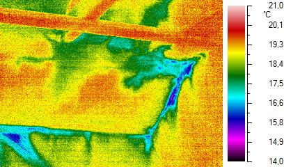

У меня CANON SX20 IS. Несколько достоинств, полезных в нашей деятельности:
-20-ти кратный оптический зум.
-гибкий монитор. Иногда доступ к объекту обследования ограничен и приходится снимать из-за угла. Это же относится и к тепловизорам.
-Есть "башмак" для вспышки. При ночной наружной съёмке встроенной вспышки не хватает, а возвращаться утром только ради фотографии лениво.
-аккумуляторы АА типа. Если съёмка продолжительная и они разрядились, то можно заменить из других устройств (у меня дифференциальный манометр и фонарик работают на 4-х аккумуляторах) или поставить простые батарейки из НЗ.
-есть ручные режимы съёмки.
Работаю им уже почти 3 года. Как и тепловизору, ему за это время досталось не мало. Хорошо, что они не могут говорить smile.gif
Кстати, штатную фотокамеру в своём НЕКе давно отключил - тормозит съёмку и качество не сравнить. Поэтому, наличие встроенной фотокамеры как достоинство не считаю.

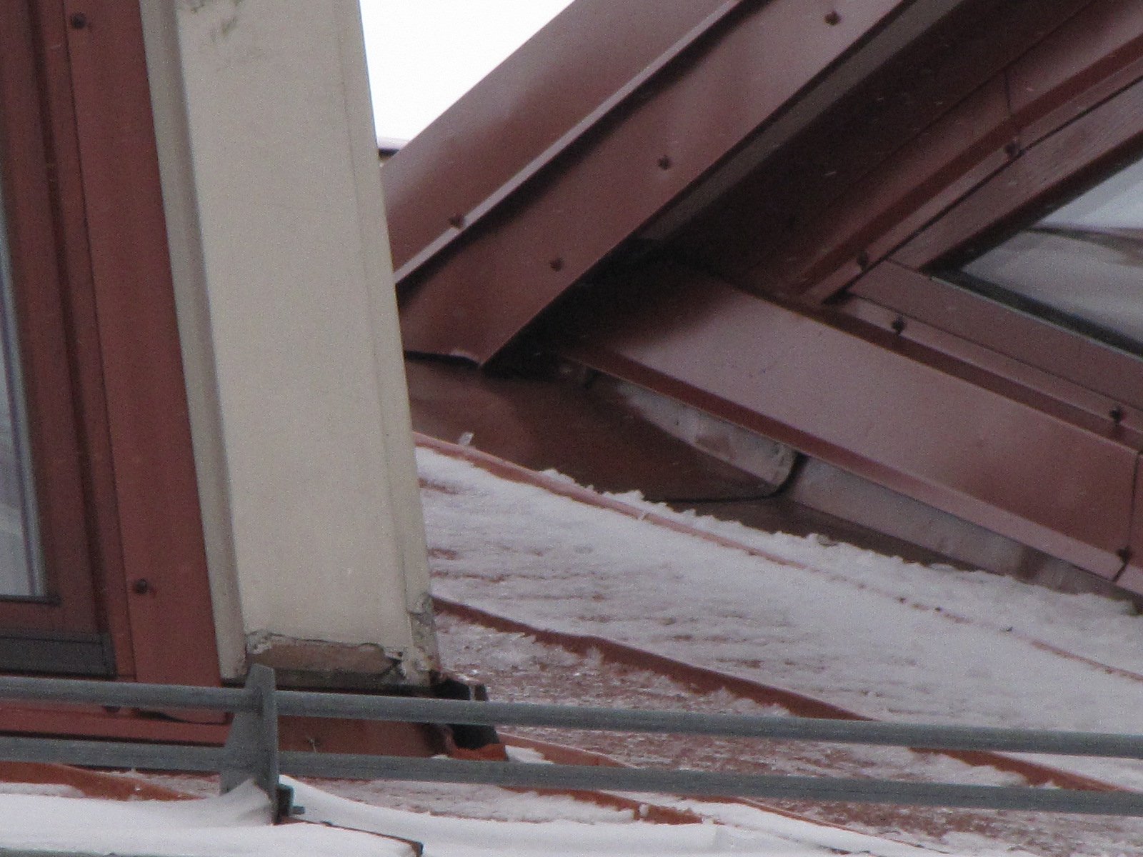

Термограмму снял NEC TH9100 со стандартной оптикой. На момент обследования создал положительный перепад давления в помещении +30 Ра. Без него этот дефект не обнаружил бы. А при термографии летом без перепада давления совсем плохо.
