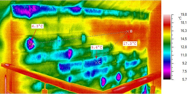

Цитата(анивский @ 13.6.2011, 12:49) *
И всё таки мне тоже сомнительны выводы при использовании Blower Door особенно летом.Как вы оцените степень дефекта?И вообщё на основании какой строки нормативного документа назовёте дефектом? СНИП для строителей к эксплуатации помещения ни имеет отношения.По вашей логике и методике дефектными можно признать простые деревянные окна,хотя с другой стороны они должны пропускать воздух для того чтоб естественная вытяжка работала.Сам занимаюсь тепловизионным обследованием,но не вижу практического применения для объективных выводов.
Если говорить о приведённом примере, то дефектом является нарушение герметичности пароизоляции. Она или есть или её нет. Подробнее на эту тему написано здесь:
http://arefqk.livejournal.com/23845.html
СНиП к эксплуатации помещения имеет самое прямое отношение - если он нарушен строителем или проектировщиком, то и эксплуатация помещения (проживание в нём) праздником не покажется.
Если простые деревянные окна будут причиной повышенной воздухопроницаемости или иметь недостаточное сопротивление теплопередаче, то это однозначно дефект монтажа или проекта. Поэтому их замена требует и пересмотра режима вентиляции.
Если Вы занимаетесь тепловизионным обследованием, то наверное, уже пришли к выводу, что тепловизор - не универсальный прибор, имеет ряд ограничений и без дополнительных средств измерения не обойтись.
Если Вы занимаетесь тепловизионным обследованием профессионально (я имею ввиду наличие профессиональной техники, обучение, опыт, постоянное развитие в этой области и доход от деятельности), то Вам должно быть интересно как этот вид диагостики применяется в других городах и странах. Например, какие есть зарубежные нормативы и методики (EN, ISO). Там, например, описана методика определения дефекта инфильтрации. Этого в ГОСТе я не видел, но это не значит, что ГОСТ идеален и без недостатков. После ознакомления со стандартами, применяемыми методиками и работой коллег за рубежом можно сделать выводы, что применимо в Ваших условиях, а что - нет.

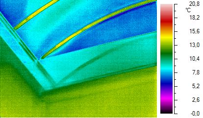

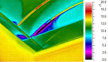

Ниже на 2-х термограммах показан дефект потолочного фонаря, который даже при значительном перепаде температур выявить невозможно (если только хватит смелости выйти на скользкую крышу). При создании отрицательного перпада давления он определяется без труда. Для этого не обязательно применять Blower Door. Перепад давления можно достичь и механической вентиляцией. Этот же дефект при гарантированном перепаде давления можно найти и летом.
Просто надо понимать что, где и как искать.

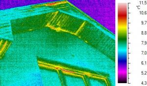

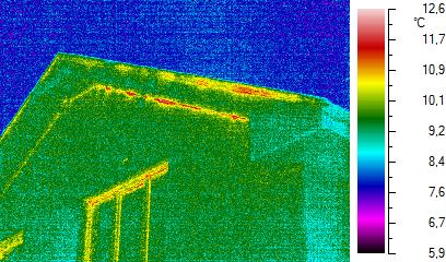

Вот несколько термограмм, показывающих нарушение пароизоляции, но снятых при положительном перепаде давления.
Фасад и зимой смысла снимать не будет, т.к. есть воздушный зазор между утеплителем и блоками.
К чему приведут такие дефекты зимой? И как помогают средства "антиплесень"? Неужели все частные дома изнутри поростают "грибами", ведь идеальных домов практически не бывает?
Такие картинки практически у любого дома.СНИП к малоэтажному строительству разве применяется?Я имею ввиду коттеджи.И о чём конкретно вам говорит эта термограмма? Точнее чем вредит это микроклимату дома? Я читал вашу ссылку всё спорно.Я не считаю что дом должен быть герметичен.Наоборот лёгкое проветривание полезно и выводит излишнею влагу из стен и крыши.Раньше ведь жили и не тужили в домах до прихода на рынок всяких пароизоляций.
Проникновение теплого воздуха в утеплитель вызывает образование кондесата. Если он не успевает выводиться из конструкции за лето, то в следующем сезоне его будет ещё больше. Повышение влажности в утеплителе на 10% приводит к потере теплозащитных свойств на 40%. К тому же развивается грибок и начинают гнить стропила. Если препятствовать выводу конденсата, например, облагородить холодный чердак настилом ДСП, то процесс будет развиваться ещё быстрее. Просто эта проблема вылезает наружу не сразу и она замаскирована, например, подвесным потолком. Пока цена отопления сравнительно невысокая, никто и не беспокоится.
Будет иметь смысл снимать изнутри.

Опять же смотря в каком доме. Есть дома и без теплоизоляции минплитами. С пеностеклом, например, пенобетоном или кучей других не таких требовательных к влажности материалов. Да и просто из керамзитовых блоков - дешево и теплозащита хорошая.
Это больше реклама, что не надо утеплять. Например, AEROC.
Из керамзитовых блоков дёшево не получится - они очень воздухопроницаемые. Пример термограммы стены из этмх блоков я уже приводил. Для владельца дома (архитектора) это было откровением. По-хорошему, их надо штукатурить и утеплять.
Видел на конференции PassivHaus в Инсбруке польские керамзитные блоки с U=0,15, но они с элементами пенополистирола. От Фейста диплом получили.
Штукатурить, естественно, если уже на них декоративной отделки нет smile.gif. Керамзитовые блоки, кстати, очень разные бывают, обобщать не надо. Конкретный пример - знакомый построил дом (несущая стена из керамзитовых блоков, утеплитель из блоков из пеностекла, облицовочный кирпич). Минерально-ватный утеплитель принципиально не стал использовать. Дом небольшой, метров 150. За зиму на отопление ушло чуть меньше 500 м3 газа. Вот это настоящее энергосбережение.
