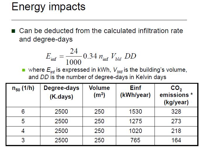

n50
сообщение 16.6.2011, 13:51
Сообщение #639
Сообщений: 353
Регистрация: 13.2.2011
Пользователь №: 94104
Цитата(Const82 @ 16.6.2011, 10:57) *
Хорошо, давайте по ней посчитаем потенциал энергосбережения.
Нижнее значение это насколько я понял нормативная величина. Хорошо возьмем максимальное из приведенных значений. Превышение от нормативной у нас составит 765 кВтчас/год. Это составит 658 ккал/год. При стоимости Гкал в 5 тыс рублей (очень большое значение, с запасом) получим потенциал равный 3,2 тыс руб/год. Для условий Московской области посчитаете?
Пример, приведённый французом, не самый лучший. 250 кубов - это квартира. Средний частный дом, предположим, раза в три больше. Если рассчитать для условий Московской области, то градусо-дней в 2 раза больше, чем в примере (около 5000, если не ошибаюсь). Итого, для среднего частного дома в Московской области будет примерно в 6 раз больше, т.е. 19200 руб/год (77 руб/м2 в год). Если посчитать условно за период 5 лет (обычно через такой срок выползают наружу дефекты пароизоляции, хотя каждый дом индивидуален), то получится почти 100000 рублей чистых потерь только на отоплении. Извините, забыл про кондиционирование. Тут тоже будут потери, про которые вспоминают редко. Добавьте расходы на ремонт перекрытия, которые будут значительно больше потерь на отопление и кондиционирование, вот и получится сумма ущерба от ошибок проектирования и некачественной работы.
Теперь о затратах на контроль за качеством выполнения работ (говорим только про воздухопроницаемость). 2-3 теста (оптом за 1000 евро, цены немецкие, + доплата за качественный стройнадзор, который окупит себя неоднократно и в других видах работ). Тут, конечно, лотерея с человеческим фактором, но в любом случае, деньги небольшие по сравнению с общей сметой и срок окупаемости 1-2 года.
Данный пример рассмотрен для норматива n50=3 и фактического n50=6. На практике бывает и больше - и 10 и 15 и 20.
Площади домов также бывают больше. Соответственно и потерь будет больше.
В случае с механической вентиляцией требования к герметичности усиливаются до n50=1,5 - 2. Соответственно, и потери будут больше. Плюс микроклимат в помещении, особенно летом и в Московской области.

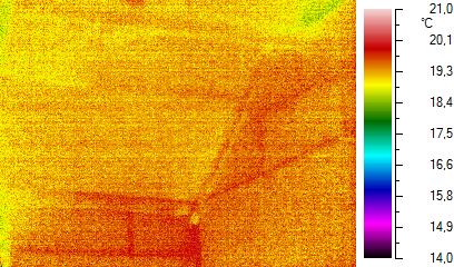

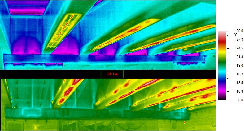

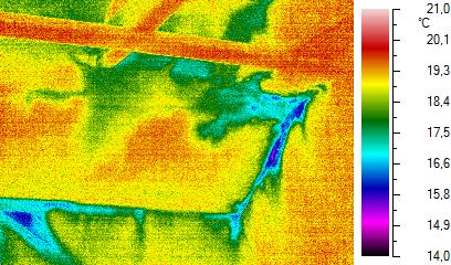

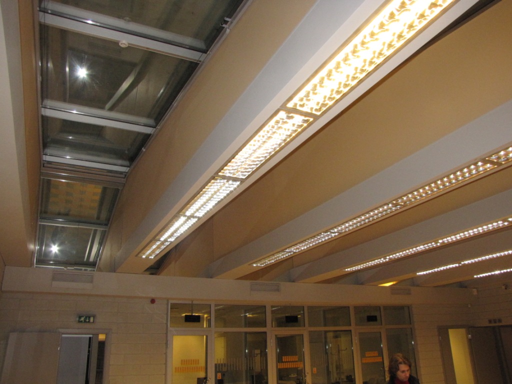

n50
сообщение 16.6.2011, 17:32
Сообщение #643
Сообщений: 353
Цитата(анивский @ 16.6.2011, 15:15) *
Что то мне подсказывает что ни один из обследуемых домов (с разностью давления 50)не прошёл на соответствие нормам.Если не трудно приведите процентное соотношение годных и негодных домов.)))
На самом деле разброс результатов довольно широкий. В основном, где конструкция перекрытия железобетонная, там результат намного лучше. Это относится и к многоквартирным домам и к общественным зданиям (школам, дет.садам и т.д.). Там, где "пирог" сложный (мягкий утеплитель, пароизоляция), всё зависит от квалификации строителя и проектировщика. Если полное непонимание зачем это надо, то и результат соответствующий. Причём, результат разнополярный. Например, финский клееный сруб, построенный финнами под ключ показал n50=0,72. Финский сруб, сделанный в Финляндии, но собранный местной командой - n50=15. Причина - вместо пароизоляции поставили мембрану с двух сторон и без проклейки. Да ещё и утеплитель 100 мм в Московской области. Через год замена всего "пирога".
У первого дома впереди проблемы с вентиляцией, т.к. он проектировался под естественную, а получился пассивный дом.
Был наглядный пример, когда в проекте был незавершённый воздушный барьер. Строители всё сделали по проекту.
Этот дефект стал ощутим после отопительного сезона, т.к. расход на отопление значительно превышал раход однотипного здания. При измерении оказалось, что n50 в 9 раз превышает норматив и в 3 раза аналогичное здание.
Первая термография (без blower door) результата не дала, т.к. дефект находился за декоративной обшивкой.
Ниже приведены термограммы с описанных двух объектов (-30Ра)
Если есть понимание для чего это нужно и осуществляется контроль на стадии строительства, то, как правило, достигается запланированное значение.
http://web.byv.kth.se/bphys/copenhagen/pdf/180-1.pdf
http://www.kuleuven.be/bwf/projects/annex4...T3-Fin-04-2.pdf
Сообщение отредактировал irbest - 16.6.2011, 17:38

Если пойти против принципа и скачать "забугорную рекламу", то там можно найти нижеприведённую формулу расчета затрат на отопление, вызванных повышенной кратностью обмена воздуха. Остаётся поставить цифры для своего региона.
Цитата(Const82 @ 17.6.2011, 7:36) *
А в приведенной в сообщении 415 формуле не видно этой физики.
Нет, там чистая физика, Q = V·C·dT, только используются коэффициенты перевода.
Цитата(irbest @ 17.6.2011, 10:20) *
В формуле используется ninf а не n50, т.е. воздухообмен, пересчитанный на нормальные условия.
Ага, там при расчете для таблички n50 делится на 20.
Цитата(Const82 @ 16.6.2011, 11:42) *
... 765 кВтчас/год. Это составит 658 ккал/год.
При стоимости Гкал в 5 тыс рублей (очень большое значение, с запасом) ...
765 кВт·час = 0,9 Гкал.
А Гкал иправда очень большая Может все-таки считать на реальную стоимость Гкал (для централизованного отопления у нас - от 1000 до 1200 руб., в Москве, кажется около 1500. А если отопление индивидуальное газовое, то Гкал будет около 500 руб).
Итак, считаем по "буржуйской формуле". Дом 200 м2, объем 600 м3, ГСОП 5000, n50=20 (берем самый худой случай), n=20/20=1. Итак
24/1000*0,34*1*600*5000 = 24480 кВт·ч = 28,47 Гкал = 14235,12 руб (как и считал irbest, ксати).
