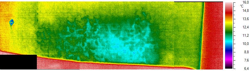

				Цитата(Vito @ 14.7.2011, 8:26)   но панорамирования нет, а для нас это важно. У флира для панорам отдельная программа за отдельные деньги. Irbest, кстати,  еще какой-то программой пользуется, может подскажет. Кстати, а зачем Вам панорамирование?

				Цитата(tpa2009 @ 14.7.2011, 9:04)   У флира для панорам отдельная программа за отдельные деньги. Irbest, кстати,  еще какой-то программой пользуется, может подскажет. Кстати, а зачем Вам панорамирование? Программа, которая собирает снимки в панораму, FLIR BuildIR EN стоит 20 т.р. Для чего нужно панорамирование лично я пока не знаю      но шеф, когда дал задание по выбору прибора, особо подчеркнул эту функцию. В разговорах со строителями проскальзывает такая тема: генподрядчик заинтересован вовремя заметить дефекты и предъявить субподрядчику до сдачи объекта, пока все на месте и деньги не отданы. Скорее всего, панорамирование будет использоваться не для аудита, а именно для контроля субчиков. В общем, по выбору тепловизора всё стало ясно. Осталось разобраться с поставщиками, но разговор на эту тему будет похож на рекламу и пиар. Поэтому, просто чиркните, пожалуйста, названия фирм с которыми есть опыт положительного сотрудничества (цена, гарантия, сроки). Аналогия с рентгеном очень понравилась! Кстати, вот пример, когда непрофессиональный снимок помог ТЭЦ. Мой знакомый (тогда ещё начинающий пользователь тепловизора) ждал возле машины напарника и от нечего делать вертел в руках тепловизор. Потом решил что-нибудь посмотреть и ничего более интересного не нашел, как только трубу ТЭЦ. Картинка ему не понравилась, он стал грешить на прибор, забеспокоился. Потом в конторе стали разбираться и пришли к выводу, что прибор нормальный, а проблема в трубе. Позвонили (на ТЭЦ куча знакомых начальников), объяснили. На ТЭЦ засуетились, провели полноценное обследование и трубу в срочный ремонт.

				Цитата(Vito @ 15.7.2011, 8:54)   Программа, которая собирает снимки в панораму, FLIR BuildIR EN стоит 20 т.р. Я думал дороже. По сравнению  с тепловизором - не очень много. У меня никак нет времени с этой программой разобраться. Уже поставил на виртуальную машину, а поработать руки не доходят.  Цитата(Vito @ 15.7.2011, 8:54)   Для чего нужно панорамирование лично я пока не знаю      но шеф, когда дал задание по выбору прибора, особо подчеркнул эту функцию. В разговорах со строителями проскальзывает такая тема: генподрядчик заинтересован вовремя заметить дефекты и предъявить субподрядчику до сдачи объекта, пока все на месте и деньги не отданы. Скорее всего, панорамирование будет использоваться не для аудита, а именно для контроля субчиков. А зачем панорамы? Отдельные снимки будут с большим масштабом и будет лучше видно. И если не нужна радиометрическая панорама, снимки вполне можно бесплатной MS ICE собрать.  У шефа, кстати, необходимость можно уточнить, мол, для какой цели, что бы правильно модель и ПО выбрать   . Просто здесь был менеджер из ИРТИСа, зачем панорамы, так и не смог объяснил, кроме идентификации объектов на фасаде (хотя, это вроде irbest говорил). Но, имхо, идентификацию, где дефект, и без панорамы можно сделать. Цитата(Vito @ 15.7.2011, 8:54)   Осталось разобраться с поставщиками, но разговор на эту тему будет похож на рекламу и пиар. Мы у тесто покупали (в представительстве), довольны. Вы там одну фирму в начале упоминали. Отзывы коллег тоже хорошие. Но у нас был случай с ними неприятный. Когда пытались чинить поломанный FLIR (там или прошивка слетела или память внутренняя накрылась), списались с немцами (FLIR, в отличие от того же теста, прошивки не сайт не выкладывает). Немец отфутболил в российский сервисцентр Пергам. Оттуда в первом письме практически нахамили, во втором  за диагностику запросили 21 тысячу, срок до 15 дней. Как я понял из этого ответа, они за эти деньги тепловизор раскрутят, посмотрят, ничего ли не отвалилось, и попробуют перепрошить. Не знаю, мне такой сервис и цены совсем не понравились.

				Цитата(Vito @ 15.7.2011, 7:54)   Программа, которая собирает снимки в панораму..... можно запросить демку на www.grayess.com - там программа для панорам "заточена" под форматы основных производителей тепловизоров. Будьте готовы  попотеть, собирая термограммы для панорамы вручную (это касается и FLIRa, если не ошибаюсь). Хотя панорамы можно собирать и в автоматическом режиме в бесплатной программе  Microsoft ICE, но она чувствительна к неравномерности матрицы. Также, в ней не получите панорамный радиометрический снимок. Если вопрос качества тепловизионного обследования далеко не последний вопрос, то без перепада давления в обследуемом здании качественную съёмку будет сделать тяжело. Это, кстати, требует стандарт по тепловидению в строительстве. Поэтому в дополнение к тепловизору необходимо устройство для создания перепада давления Door Fan (Blower Door).  Я об этом писал ранее и приводил термограммы. На термограммах панорамная съёмка здания без перепада давления и с избыточным перепадом. Вообще, смотреть по сторонам тепловизором во время обследования - хорошая привычка. Иногда можно найти такие дефекты, не относящиеся к основной теме обследования, за которые клиент будет очень благодарен. Я, например, при обследовании здания по заказу энергоаудитора обращаю обязательно внимание на электрощиты и зачастую не зря

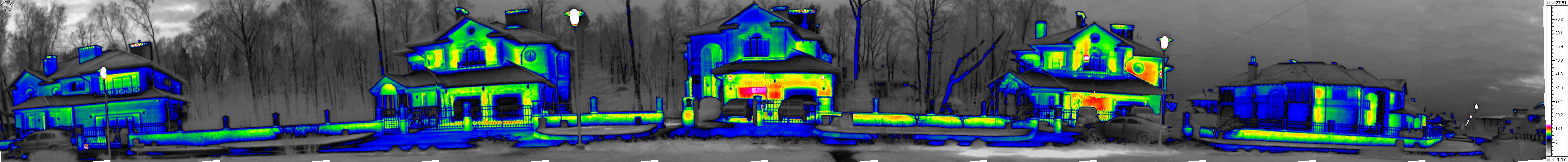

				   15.7.2011, 12:28
        		Сообщений: 155
        		Регистрация: 12.4.2010
        		Пользователь №: 51991

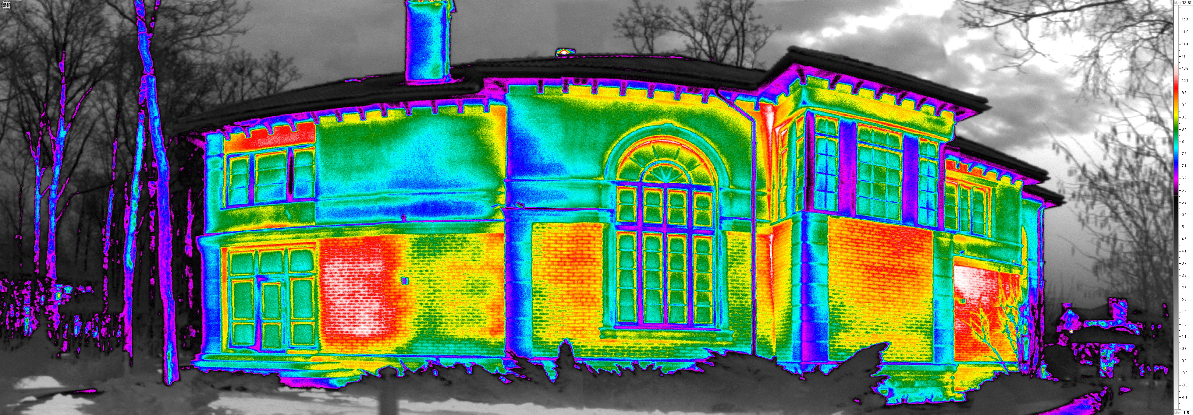

				Vitо, если упереться с панорамой, то модели NEC G120 и R300 решают задачу. можно делать панорамы с тепловизора при матрице 320х240, размерами 1280х240, либо 320х960. Нужны ли панорамы? это как с машинами.. нужен климатконтроль? нужна перфорация в сиденьях для вентиляции и тд ? на 100% ничего этого не надо. но КАК с этим приятнее в дороге... каждый решает сам и по своим возможностям. PS кому-то придется пройти пешком 1000 точек ВЛ, кому-то пролететь на вертолете и снять термовидео.. затем в офисе посидеть спокойно недельку.. в это время тот кто пешком, будет в палатке кормить комаров и зачеркивать дни на календарике... разница чувствуется?
  мое ЛИЧНОЕ мнение, сейчас бы что брать для себя. Матрицу не меньше 320х240; пространственное разрешение не более 1.5-1.8мрад; и все таки видоискатель (не экран), или уж как минимум с возможностью поворотов во все стороны оного - супротив яркого света; ессно толковое ПО (мне больше нравится GORATEC).  Мне (!) более ничего не надо. а, да, конечно все это надо даром, то есть безмозмездно.. хотя если контракт проглотит заложенную туда цену камеры, вообще супервариант.
  PS для сшивки термограмм FLIR Image Builder- 2700евро. для строителей вариант ПО BuildIR - около 700евро
  Сообщение отредактировал Zorch - 15.7.2011, 12:29

				термовидео давно уже обычная вещь. любой стоп кадр - термограмма, обрабатывается соот-но. с вибрациями все нормально при съемке с рук.. если заморочиться, то берете гиростабилизированную подвесу (для МИ-8) они тоже давно есть. Но поскольку есть нюансы с формальностями по дооборудованию вертушки, проще снимать с рук. коронные разряды снимаются УФ камерами таким же образом. Про видоискатель Вы уже сами указали практичные плюсы.. Андрей (irbest) правильно написал про гибкость экрана, но так уж вышло, все камеры которые имеют видоискатель, имеют и гибкий экран тоже. Про видоискатель писал именно про использование при ярком освещении. экраном сам не раз пользовался именно в труднодоступных местах. Указанный ценник за ПО в 20т.р. не путайте ПО для анализа и ПО для склейки термограмм. а еще проще, скачайте пробник на месяц с сайта и сами покрутите ПО.
