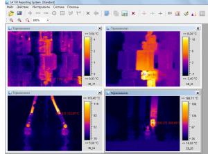

HotFind-DX.
неделю как пользуемся этим аппаратом, но уже начальство подумывает его "сплавить" и прикупить что-то более дорогое и функциональное.
за неделю аппаратом обследовали 14 ТП-шек. получены снимки и надо делать отчёты.
проблема 1. Программа для составления отчётов не на каждом ворде работает. т.е. снимки просмотреть можно...а потом в ВОРД- документ не формируется хотя должно. проблем с этой ужасной программой ещё много. чтобы отчёт создать из хотя бы 30 снимков придётся повозиться пол дня.
проблема 2. Нет фотофиксации. приходится с собой фотик брать. Даже разработали стратегию: ходим двоём...я с фотиком и тепловизором, напарник - записывает сколько снимков по какой ячейке сделано...их названия (как здорово что на экране при сохранении снимка на секундочку высвечивается его ИМЯ..главное не моргнуть в этот момент...а то можно прозевать)
проблема 3. кнопка сохранения снимка расположена не удобно. лучше бы её расположили где у пистолета корок, у нашего аппарата есть такая кнопка но там лазерная указка.
в остальном аппарат нормальный.
1. в день засняли 8 ТП-шек - аккумулятор не разрядился. Старался экономить заряд.
2. качество снимков зависит от разницы температур. т.е. если разницы нет или она минимальна, то прибор покажет пятно (на то он и называется ТЕПЛОвизор) с еле-еле различимыми силуетами оборудования. ну а если разница 30...50...200 градусов, то картинка яркая и разрешения 160*120 вполне хватает. Смотрите рисунок..подобрал в зависимости от разницы температур.
в общем ещё набераемся опыта. тепловизионное обследование очень увлекательная штука. практически на каждой ТП обнаруживаем "косяк"..температура на соединениях и на шинах бывает свыше 200 градусов. о чём сразу сообщаем дежурному. Так же следует тепловизором пользоваться при ремонтных работах, электрооборудование остывает долго, есть вероятность получить ожоги. у нас был случай оплавления клещей "Ресурса - UF2" (надеюсь знаете что за прибор)...так всё..после этого случая инженер без тепловизора не выезжает!
всех с наступающим.
