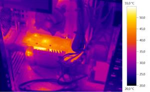

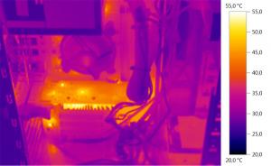

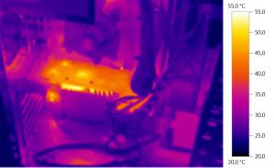

teploman
сообщение 27.9.2012, 12:49
Сообщение #860
Сообщений: 10
Регистрация: 6.4.2011
Пользователь №: 102268
Мне функция суперрезолюшн понравилась. Матрица остается такой же, но за счет математической обработка снимки качественней.
Привожу сравнение снимков: 1. Testo 875-1 160x120, 2. Testo 875-1 160x120 с суперрезолушн, 3. Testo 882 - 320х240.
1.
2.
3.
Сообщение отредактировал teploman - 27.9.2012, 12:54
kaifsheg
сообщение 27.9.2012, 16:22
Сообщение #861
Сообщений: 309
Регистрация: 4.4.2011
Пользователь №: 101702
Разница заметна. Спасибо. Однако не так впечетляет... (может пример не удачный). Ну дело каждого... Меня 875-1 (160*120) пока устраевает.
tpa2009
сообщение 27.9.2012, 17:59
Сообщение #862
Сообщений: 1527
Регистрация: 5.1.2010
Из: Белгород
Пользователь №: 43680
А меня разница впечатлила. Заказал себе тоже на Testo-881. Сравним зимой с Testo-882.
